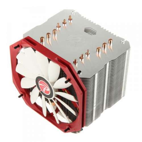

Nini, új márka született! RAIJINTEK
" A Raijintek egy teljesen új név az IT piacon, melyet a Xigmatek és Cooler Master csapata hozott létre..."Én inkább a Macho-val látok némi hasonlóságot...
