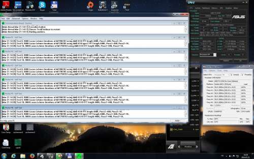

Fentebb írtam egy kis ismertetőt a noctua-ról : 4,6ghz-re húztam a procit Prime alatt 66 fokig engedte Max , 1,392V mellett ez igen jó teljesítmény .
igaz 4,3-on használom itt ibt teszt alatt Max 59 fok 1 óra után 25 fokos szobában -

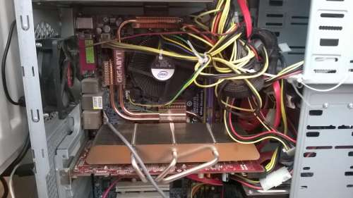

Nem fog hozzáérni a VGA-hoz, mert a PCIe x1 csatlakozó miatt ebben a lapban 1 slottal távolabb van a VGA a CPU-tól.
Gyakorlatilag bármilyen léghűtőt felrakhatsz, csak a RAM, és a házad "mélysége" szab határt. -

Sziasztok !
Ma megcsináltam a tesztet az eredmények magukért beszélnek a teszt egy 25 fokos szobában készült, 2 alpenföhn wing boost 120-as rendszer hűtővel szerelt házban .
proci : fx 6350 4,6ghz feszültség 1,392
alaplap : Asus m5a97 evo r2
memória: teamgroup xtreem dark 1600 cl9
proci hűtő : Noctua nh-d14 egy 14 noctua nf és egy alpenföhn wing boost 120 pwm-el szerelvemax kupak hő 66C magok max 54C
tesztet a prime95 in place large fft-vel készítettem a teszt 12 percig ment , a hőmérsékletet coretemp-el figyeltem + az aisuit2-vel .
A feszültséget és ghz stabilitását pedig cpu-z-vel szemléltem , na de beszéljenek a képekelégedett vagyok és azt kell mondjam a Noctua nh-d14 egy igazi tunning hűtő könnyű szerelhetőség profi teljesítmény.
köszönöm

Zsmester89 #58899 üzenetére
Végső esetben átteszed a VGA-t egy másik slotba.
