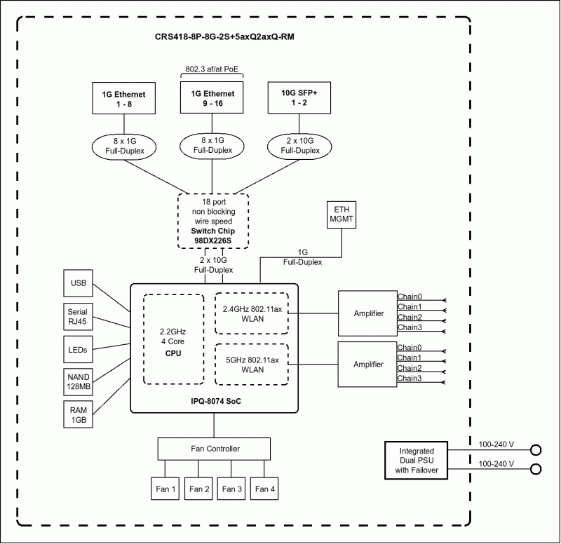

Én nemrég a CCR2004-et nézegettem, annak is a PC verzióját épp azért mert az halk, a testvérében meg két ventillátor ordít - ami nem vállalható a házban
De ahogy nézem, valszeg ebben (ccr2004) is van ilyen lehetőség, mivel a blokkdiagramon mutat egy “fan controller” elemet (ugyanez megvan a kammler Ccr310-esén is) -

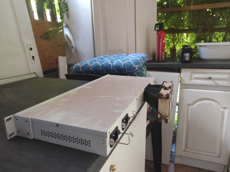

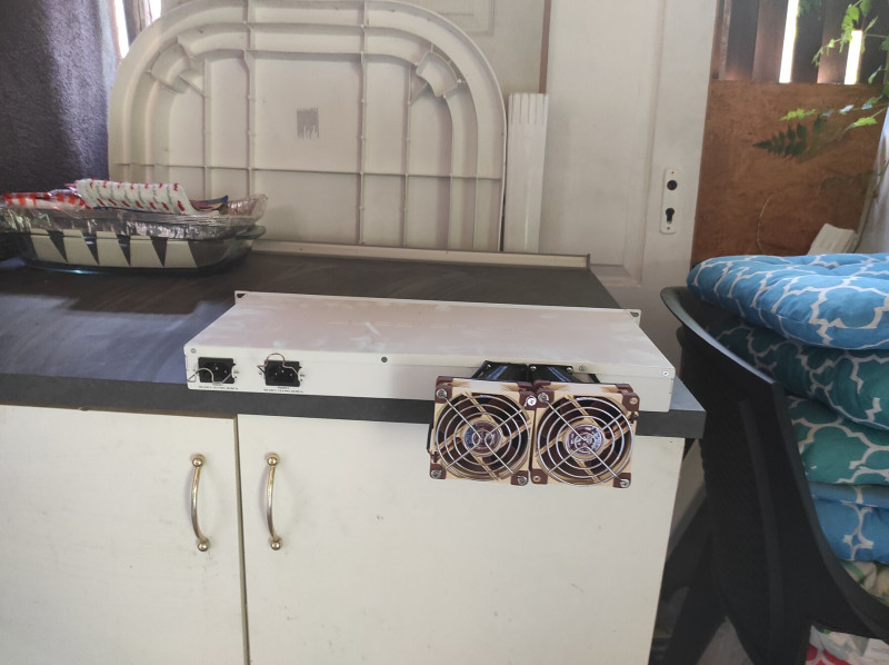

#25176
Én ennél a típusnál cseréltem ki noctua-ra: CRS310-8G+2S+IN. Amúgy szabályozza, beállíthatod, hogy a minimum sebesség hány százalék legyen. Ha nulla százalék, akkor ki is kapcsolja. Nyáron szinte mindig megy. Kuka melegben 2500 körül, tavasz ősz, terhelésfüggő, van mikor 500-700, illetve ki is kapcsolja. A Noctua rögtön berakható volt, a csavarja épp, hogy jó lett. Az eredeti ventilátor max fordulata 10 ezer körül volt, adatlapot találtam, bootolásnál gázturbina volt. A Noctua max 5 ezer asszem, de van hozzá egy "csendes" kábel, azzal max 4500. Csoda nincs, halkabb, de az én fülem meg nagyon éles. De aludni lehet, ha a szoba másik sarkában van. Valami brutál élettartamot írnak a noctua-ra, nincs tapasztalatom mennyire igaz. A gyári az meg sima golyóscsapágyas. A rezes 10G-s SFP+ modul se megy 65 fölé a nagy melegben. Mindig megnézem, mielőtt megveszek valamit, ami 0-24 megy, hogy pótolható-e a venti. Mert akármilyen, de az tuti elromlik egyszer. Azt hiszem, ezt raktam bele: Noctua NF-A4x20 PWM. Minimum 1200-es fordulatot ír, de látod, hajtja az 555-tel is, és tényleg forog.

"csak csendesebb lesz az egész amikor mennek"
Ez azt jelenti, hogy a board vezérli a fordulatszámot, nem állandó maxon mennek vagy esetleg ha hűvös a környezet, akkor ki is kapcsolja?
Nem volt még aktív hűtéses MT eszközöm, azért kérdezem + neten se találtam róla megbízható infót.
Mondjuk azt megerősítem, hogy a Noctua ventik egészen jók. Volt itthon HP poe switchem, abban a gyári ventillátor finoman fogalmazva is üvöltött. Miután kicseréltem maradt hallható hangja az eszköznek, de az inkább már a levegő hangja volt, ahogy áramlott. -

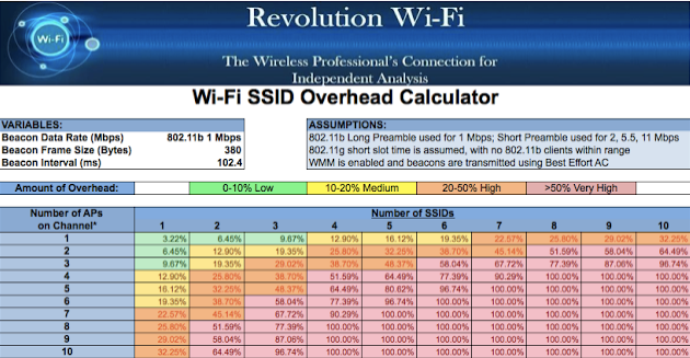

Másodpercenként 10 beacon van, amiben elég sok az infó.
Egyrészt Cisco is a 10-15%-ot mondja (= az egy rádiót érintő fogyasztás), másrész Kismet-tel meg tudod nézni magadnak az aktuálisan mért terhelést (= az adott csatornát és a saját ssid-det kiválasztva a zaj viszonylatában a kapacitást).
Értelemszerűen a közben futtatott speedtest / fast.com segít valós Mbps-re lefordítani.Példa:
Otthon összesen 91 ssid-t látok, ami 2.4 és 5 Ghz vegyesen, plusz Telekom-Hotspot, xy másodlagos vagy harmadlagosa, szóval legalább 30 lakás. 1-11ig mindenhol van sok ssid.2.4Ghz 20Mhz beállítás:
- ha 11-es csatornára állítom, akkor kb 45% utilization-t mutat
- ha 13-ra, akkor 16%-ot
Ha minden kliens támogatja, akkor itt a 13 egy jó menekülőút.5Ghz kicsit egyszerűbb, mert:
- a fényhez hasonlóan terjed, kevesebb szomszéd zavar
- ha nem ütközik a control channel, akkor stabilabb + könnyebben vissza tudnak skálázni a protokoll szabályai szerint (pl két 80Mhz-s 36 és 48 csatornákon szépen megvan egymás mellett)
Van 160 széles is és tipikusan 36on vannak így a 64 a logikus választás, még az 1 perces induláskori dfs várakozással is. -

Csak a moka kedveert, az egyik AP-n monitor modban sniffeltem a kereteket, hogy kijon-e a matek. 36 masodpercet sniffeltem, ezalatt osszesen 3431 keretet fogott a wireshark (forgalmat ez ido alatt a wiresharkot futtato geprol nem inditottam, de mas vegpontok uzemeltek a halozaton). Ebbol kifiltereztem azokat a beacon-okat, amelyek a sajat SSID-mat hirdettek - harom SSID van. Ez 1084 keret volt, ami 31%-nak felel meg.
Ez utan a tableten elinditottam egy filmet prime videon es hagytam menni a sniffert 46 masodpercig. Ez alatt 46817 keretet latott a sniffer. Ebbol szinten kifilterezve a harom sajat SSID-hez tartozo beacon frame-eket, 2035 darab keret volt, ami a teljes forgalom 4.3%-a.
Tessek, mindkettotok allitasa bizonyitva lett, harom SSID egyszerre tudja az osszes forgalom 31%-at es a 4.3%-at is generalni
Ha valaki komoly valaszt vart, akkor van neten szamtalan meres, nem kell magadnak, peldaul itt van egy lentebb. Plusz informacio amugy, hogy 6GHz-n mar lehet tobb SSID-t is hirdetni egyetlen beacon kereten belul, tehat a szamolgatas nagyreszt feleslegesse valik, mivel tobb SSID eseten sem no meg ennyire az overhead, mint a lenti tablazatbol latszik.

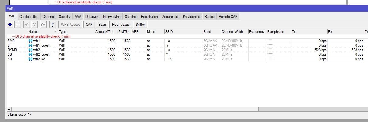

sziasztok,
nem sokat használok wifit itthon, így sokáig fel sem tűnt, hogy anomáliákkal megy az 5Ghz. van három VLAN, ebből az egyik van általában használatban, ami az itthoni belső háló. három SSID van konfigurálva (privat, guest, iot). ezekhez öt wifi összesen. egy adott SSID-hez tartozik 2.4ghz és 5ghz konfig is. korábban ment gond nélkül, hogy az eszközhöz igazodva automatikusan csatlakozott, de most vettem észre, hogy csak 2.4ghz-en megy több készülék. iPhone 14 240mbit felett mér, az biztosan 5ghz, de a Dell laptop korábban 600 felett mért, most 90 a cap, iphone 17 szintén max 100mbit. ezek csak 2.4ghz-en vannak. ennek mi lehet az oka?
most belépve winboxba írja pirossal, hogy DFS availability check in 1 min, innen eredt a probléma, de jelenleg nincs check, nem tudom mi változott és egyelőre nem találtam megoldást, az eszközök zöme 2.4-en megy. előre is köszönöm, ha valakinek van ötlete, vagy kell még többlet információ.

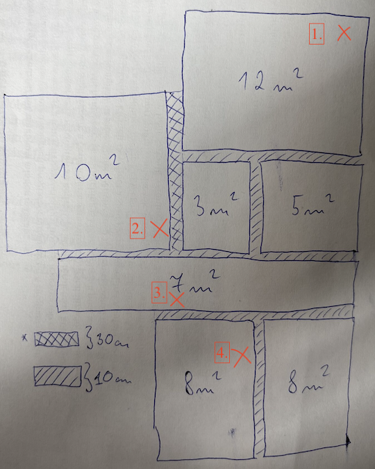

Tamarel
aujjobba
#25138
Ez leginkább attól függ, hogy mennyi az olyan eszköz, ami nagyobb forgalmú és mindig wifin lesz. Laptop, táblagép, ilyesmi.
Ha a tv, médialejátszó, iróasztal (laptop), stb kábelezett, akkor elég az 1-3.
Ha mindig lesz minden szobában nagy forgalmú eszköz (folyamatos 200+ Mbps), akkor kellhet az 1-2-4. -

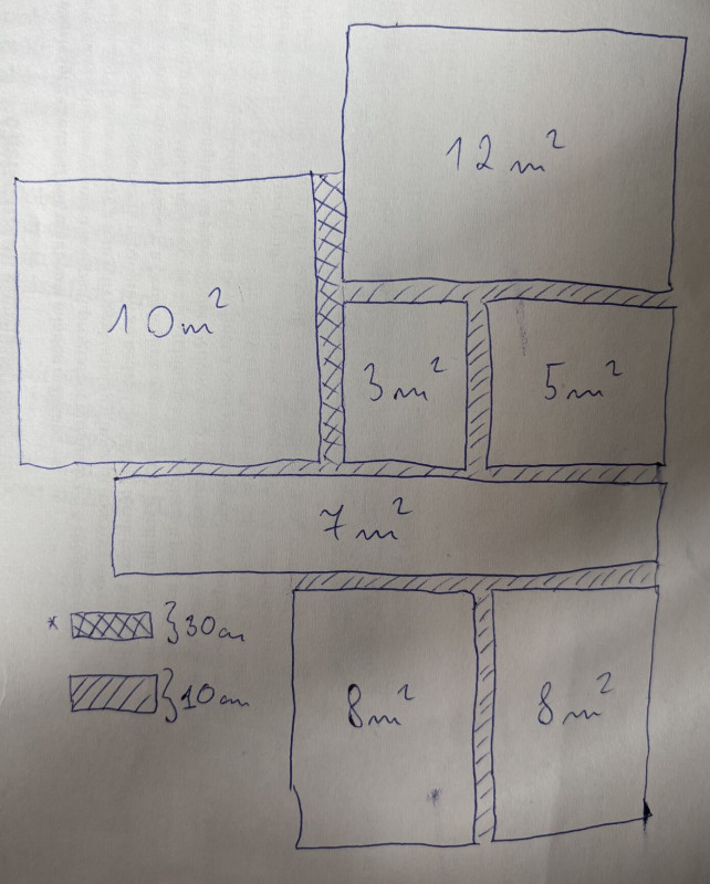

Vektor77
#25137
Most kabelezesi sajatossagok miatt erre a negy helyre tudnek a falra feltenni AP-t.
Szerinted az 1-3 eleg lehet 5ghz-re, vagy inkabb 1-2-4?A 12m^2, 10m^2, es a ket 8m^2 helyisegeket kellene lefednem normalisan.
Szigoruan veve az 5m^2 se artana valamennyire, vegulis milyen mar ha a klotyon nincs net

Ilyen elrendezésű lakást le tud fedni 5ghz-en egy cAP ax?
Ha esetleg lenne valakinek hasonlóval tapasztalata.Most egy deco van jobbfelso sarokban a legnagyobb szobában, igy a balra levő szobában is gyengus es a kicsikben (8m^2) is nyilvan.
A hosszu folyosóra tudnék feltenni a falra egy cAP-et, a mennyezetre sajnos nem.
