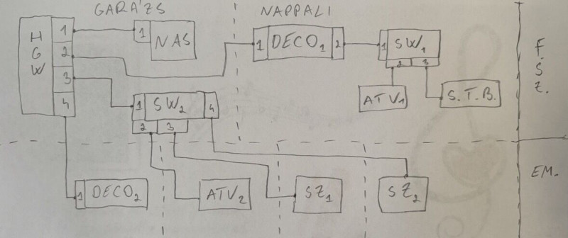

aujjobba
stopperos #25065 üzenetére
Ez a mostani felállás, a felső sav a földszint, az alsó az emelet (jelöltem is).
Garazs, nappali egyértelmű, az emeleten az egyes szobák vannak jelölve (SZ1 = szoba1).
Ezek igy az osszevezetékelt eszközök, a 2db Deco azok Tplink deco m5 AP-k, a ket SW azok passzív switch-ek, IGMP támogatással a settopbox miatt.Namost a ket deco AP módban megy, mert a HGW kizárólag router módban tud, de eleg megbízhatatlan a rendszer, wifin logó eszközök offline lesznek, néha nincs net, stb.
Ilyenkor teljes restart aztan par napig minden okes.Nagyjából a deco helyett szeretnek más rendszert, az emeleten akár tobbet is mert nem jo a lefedettség, nagyon tagolt az elrendezés.
Innen-onnan kihuzgaltam a falból a riasztókabeleket (nem lesz riasztó), oda tudnék UTP-t húzni a helyére es PoE menne az áram.Az emelet 55nm de tagolt, 4 kis szoba, gardrob, fürdő, folyosó. Ket helyiség között 30cm tégla van, a többi 10cm valaszfal.
Ez lenne a feladat, a garázsba kellene egy PoE switch hogy fel tudjam küldeni az áramot az eszközökhöz, plusz ugye az AP-k.
cat5e van behuzva, ehhez megfelelő eszközök teljesen elegek szerintem.

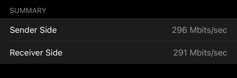

iperf-fel mértem sebességet a deco-n keresztül 300mbps jött at a NAS-rol küldve (wifin 5ghz). -

aujjobba #25062 üzenetére
Szia wAP ax vagy cAP ax eszközöket használj.
A központi kezeléshez és a roaming/steering-hez kell egy központi eszköz. De ez lehet az egyik cAP/wAP is. Ha csak egy hálózatot szeretnél, akkor így elég.
Ha szeretnél vendég hálózatot is, akkor ahhoz már kell egy router a VLAN-ok miatt.De írd meg, hogy milyen környezetben lenne (hány szoba, milyen fal), hány AP-ra gondoltál, hogy tudjunk segíteni. Illetve a CAPsMAN beállításához majd kelleni fog segítség. Elsőre nem egyértelmű. Mikrotiknél nem next-next-finish.

Ha teszemfel mesh wifi rendszert akarnek epiteni PoE-val es ethernet backhaul-lal, mikrotik AP-kkal mint pl ez: https://www.pcx.hu/mikrotik-rbcapgi-5acd2nd-vezetek-nelkuli-access-point-rbcapgi-5acd2nd-332158Ezekhez kell egy mikrotik router is, hogy konfigolni tudjam rendesen?
Nehezites, hogy a telekom HGW-t nem lehet bridge modba lokni, mindenkepp router-kent viselkedik, DNS-t es DHCP-t is o adja.
