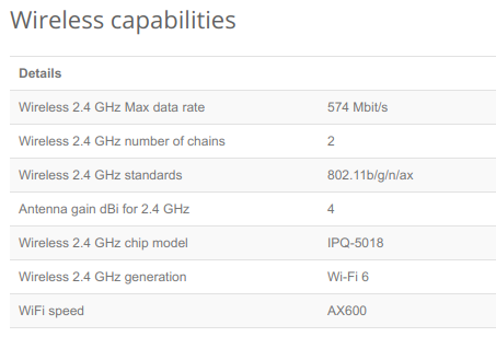

Csak a szerény véleményem, nyilván vannak profik is itt, így ha valamiben tévedek javítsatok ki.
Az AX felhasználó specifikus. A sebesség látványos a router közelében, de a frekvencia és a hullámhossz emelésével rosszabbul hatol át a falakon, akár már egy másik szobából is többet tud az AC, vagy ugyanannyit. Sokkal több eszközt képes vinni, de ehhez kellene a MU-MIMO is.
Ha fontos a sebesség (ott amúgy is elvérzik a Mikrotik sajnos), akkor sok AP kell és hiába a sok AP, Wifiben nagyon le vannak maradva.
A WPA3 lehet még szempont, de ha nem Fort Knoxot véded, akkor elég egy komolyabb jelszó. (fontosabb az IoT-ket VLAN-ra rakni)
Összességében az egész Wifi 6, AX, inkább a vállalati, intézményi szférában érdekes. Egy iskolában, kórházban, ahol AP-onként van akár 20-30 kliens, ott lehet belőle igazán profitálni. De egyéni igények kérdése, nyilván.

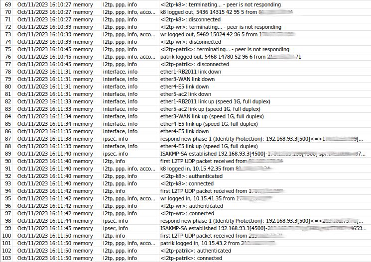

ncc1701
Lehetséges mikrotik routeren olyan l2tp szervert beállítani, amihez egy androidos telefon nem kér tanusítványt?
kammler

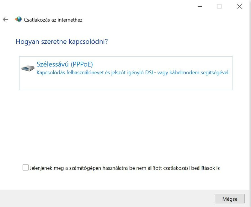

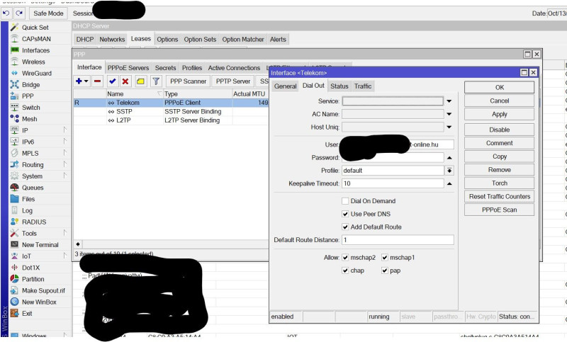

Ha a PPPoE felépül, nincs DHCP kliens konfigurálva az ONT portjára, a routing tábla rendben van a masquareding a megfelelő csatolóra van beállítva, a mikrotik oszt IP-t, DNS-t és átjárót DHCP-vel akkor mennie kell. Ha nem megy akkor a fentiek valamelyike bibis. De egy géppel már letesztelhetted volna, hogy maga a kapcsolat rendben van-e.
iceQ!
Bubukain #20636 üzenetére
Mindent a leírtak szerint csinálok és nincs net. Ha meg van akkor nem kapok publikus IP-t csak NAT-olt címet, pedig központilag ki is van kapcsolva.
kammler
Tűzfalszabályok rendben vannak már, korábban koaxos telekommal használtam a routert, viszont ott elég volt egy dhcp klienst beállítani mivel nincs PPPoE kapcsolat.
kammler
Akkor az ok, most amit fentebb írtam, annak mindenképp ugy kéne lennie. Ha felépül a kapcsolat létre kéne jönnie annak a dinamikus route szabálynak hogy 0.0.0.0/0-gateway pppoe-out(1) ami a neve lett a kapcsolatnak. Aztán egy olyannak, hogy a publikus ip címed-gatewy pppoe-out(1) Aztán ami nélkül nem megy még: IP-firewall-NAT legelső szabály egy chain:srcnat action:masquerade out interface list WAN
kammler
AZ ONT-n, a Telekomos dobozon futhat DHCP szerver, és a Mikrotik ETH1-en lehet DHCP kliens. Ad neki a Telekomos doboz egy 192.168.1.X IP-t. Akkor elérheted a Telekomos doboz webes felületét. Ha más a subnet, például a mikrotik bridge-e 192.168.0.X, a telekomos doboz az 192.168.1.X szokott lenni, akkor a mikrotikban még kell ugye egy route szabály, hogy min át éri el a 192.168.1.X IP-t. Néha jó, ha eléred a Telekomos doboz webes felületét azért. DE EZ NEM ÉRINTI A NETEDET!
Tehát: Mikrotik, ETH1 megy telekomos doboz LAN1-be. Mikrotiken létrehozol PPPoE klienst. Beállítod jelszót, felhasználó nevet. Nézd meg, hogy legyen bepipálva az add default route, és a use peer(?) DNS. Az IP routes menüben nézd meg milyen szabályok vannak. Kell legyen olyan dinamikus, hogy 0.0.0.0/0
Az IP DNS menüben kell legyen két Dinamikus DNS szerver (csatlakozás után): 84.2.44.1, 84.2.46.1
Mindezt az után probáld, hogy pc-vel közvetlenül a telekomos dobozon át van net.Mi a típusa a telekomos doboznak?

iceQ!
Tegnap elkezdtem átnézni a beállítást a Cloud-nak. Telekom optika van, pppoe passthrough-n keresztül jelentkezek be. Már kiírta, hogy hogy a hálózatom nat mögött van. Feljebb azt az infót kaptam, hogy pupblic IP lesz akkor is ha a modem és a router is fel van csatlakozva a Telekom hálózatra. Ezek szerint akkor mégsem? Ilyenkor a PPPoE kapcsolatot töröljem a Telekom routerből és csak a saját eszközömmel használjam?

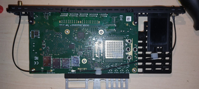

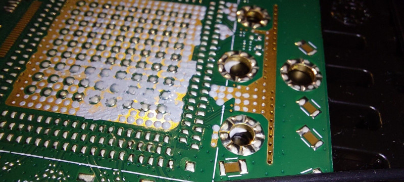

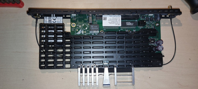

Volna. Sok helyen ész nélkül használják a pasztát. Mondjuk gyártásnál beállítják az adagoló pisztolyt aztán úgy megy. A paszta az annyit jelent, hogy azért jobban vezeti a hőt mint a levegő, mivel ugye nincsen ott felpolírozva tükörfényesre semmi, hogy nagyon pontosa illeszkedjen. De ha vastag az se jó. Itt ahol ülök most egy gyárban is van egy termék, ahol orrán száján folyik a paszta. Van is baj vele. De itt dilettánsok amúgy is.
lionhearted #20608 üzenetére

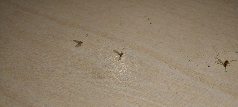

akkor holnap bugázok egyet
megvolt a szétszedés, semmi szemmel látható.
kipotyogott egy fél marék muslicaszerű apró rovar, meg ami érdekes volt, hogy a procira annyi pasztát sikerült rákenni, hogy átpasszírozódott a NYÁK furatain át a túloldalra is
(ezt nem tudom volna-e értelme letakarítani, mindenesetre egyelőre otthagytam)
ekkold
Sajnos lehet hardverhiba is. Pl. valahol egy hajszálrepedés a panelen, ami csak mikroszkóp alatt látszik, vagy lehet RAM hiba is, de akár csak egy rossz forrasztás is okozhat ilyet. Egyik sem könnyen megtalálható.
A netinstall akkor segíthet, ha mondjuk a flash hülyéskedik. -
most meg ez.
eldobta a netet, aztán összes LAN port down, majd up és magához tért... -
