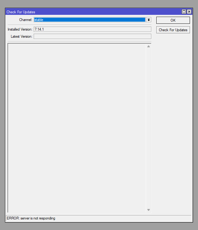

Mai nap ez fogadott mikor frissíteni szerettem volna a routert. Idáig tökéltesen működött, a konfigon nem változtattam semmit. Pingelni a download/update.mikrotik.com oldalt tudom a router-ről.
Mi lehet a gond?
Tamarel
Megváltozott az rss url…
A 7.14.3 jónak néz ki (a queue).

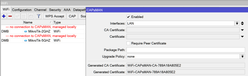

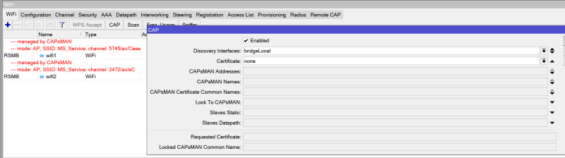

CAPsMAN beállításhoz kérek segítséget. A router egy 5009-es, az AP egy cAP AX (pontosabban ebből lenne 20+ darab, most eggyel tesztelek). A hibajelenség, hogy az AP kiírja, hogy "managed by CAPsMAN), ellenben a routeren "no connection to CAPsMAN, managed locally" szöveg van. Próbálkoztam a 13.5 és 14.2 RouterOS verzióval is. A "wifi-qcom" csomag van mindkettőn. A beállítás faék egyszerű: az AP-n a reset utáni CAP mode (próbálkoztam kézi setuppal is). A routeren egy bridge, semmi tűzfal, csak address és DHCP beállítás. Az AP igazából működik, csak ez a no connection... szöveget nem értem, meg ugye ez így nem is jó.
Ötlet, segítség? Előre is kösz.

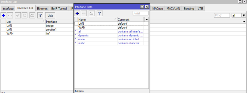

kammler
kammler
Longeye
#21933

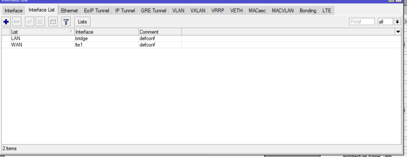

Ja jó. Na akkor. ott a képen is látszik. LISTS katt oda, ott +. Aztán csinálsz egy LAN-t, egy WAN-t. Utána visszamész interface list fülre-. LAN-hoz adod a bridge-t, WAN-hoz meg amin a neted jön. Utána hozzáadhatod a back to home interface-t is a LAN-hoz. De ha törlöd a back to home-ot, és újra létrehozod akkor elvileg hozzáadja magát majd. De eddig csináld meg, mert tűzfalazásnál van mikor nem interface-eket érdemes megadni(pl pppoe-out-1, ETH2...) , hanem listákat (WAN, LAN) Ahhoz meg ez kell majd. Remélem a tűzfalad meg üres. Aztán jön-megy aki akar.
kammler
Longeye
#21931
Te hogy raktad fel azt a ROS-t? Volt reset úgy, hogy no default configarition? Csak mert ott alapból kéne legyen egy WAN interface (ETH1), meg egy LAN interface (a bridge). Jó, most ez a hap ax lite LTE, itt az lte1 a wan. Na, itt az otthoni routeren a back to home iderakta magát dinamikusként (D) LAN-nak.

Az éppen kívánt ETH portot, amit WAN interfésznek akarsz egyszer át kell írni az interfaces--interface list menüben. Ott az ETH1 van megadva alapból WAN interfésznek. A WAN gateway meg attól függ, hogy kapod a netet. IP--routes, ott kell lenni, hogy 0.0.0.0/0 aztán vagy pppoe-out1, vagy lte1, amilyen neted van, fix IP stb.
Longeye
Felteszek egy feltehetően nagyon hülye kérdést. Hogyan tudok egy interface-t teljesen felkonfigolni kézzel. A wan portot szeretném így megadni.
Hol tudom beállítani, hogy mi legyen a gateway?
Az IP -> Addresses -nél csak az IP címet kéri. Gateway-t nem
