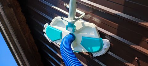

Porszívó témához: 3m-es gégecsövet használok, ami a medence szívócsonkra van kötve, az ehhez szükséges adaptert a szkimmerhez adták. A gégecső másik végére egy porszívó kárpitisztító fejet applikáltam, meg egy nyelet, majd rakok be róla fotót. Ez így elég jól működik, de nyilván kell hozzá egy homokszűrő.

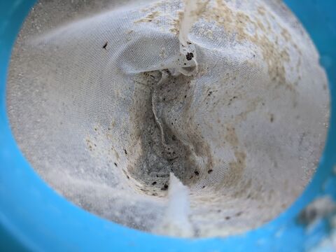

Akár egy ilyet: INTEX mikro-szűrőzsák
Gumis a pereme, így szvsz simán ráapplikálható a Kokido gyári zsákjára is. Éppen úgy, ahogyan az INTEX szűrőzsákra.
Egyébként hasonló anyagból, varráshoz értő ügyeskezű asszonyka tud készíteni könnyen ilyesmit.
És igen, egy vastag frottír zokni is megfelelő lehet.

- "Olcsó" medenceporszívó megoldásként csak a slag jut eszembe. Nyilván nem kényelmes megoldás, és nem is a leggyorsabb, de használható, ha nem akarsz sokat költeni.
Ezen kívül vannak a "Venturi" elven működő, csapról-slagról üzemeltethető megoldások, amelyek csak "darabos" szennyeződéshez használhatóak, valamint a vízforgató rendszerről üzemeltethető porszívók. Előnyük, hogy viszonylag olcsón, pár ezer forintért is megvásárolhatod őket.
Ezen kívül különféle akkumulátoros kézi porszívók is. Pl. "INTEX 28620", "Kokido Telsa 5".
Ám ezek több tízezer forintba kerülnek. Igaz, vitán felül rendkívül kényelmes és zökkenőmentes a használatuk. Pár méteres hobbi medencéhez szerintem a legjobb.
