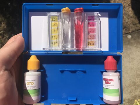

Ha csíp a víz, irritálja, szárítja a bőrödet, akkor vagy túl lúgos, vagy túl savas. Remélhetőleg trihalogénmetán, vagy klóramin nincsen jelen a medencéd vizében! Belégzéskor az irritálja a nyálkahártyát is.
Az biztos, hogy a medencéd PH értéke szemlátomást nagyon ingadozik.
A fotóidat elnézve én már ezt az "úti" vízelemzőt sem tudom mire vélni.
Azon gondolkodom, mi vezérelhette a tervezőt és a gyártót? Elfér a mellényzsebben.... Hátha valaki turistaként az összes medence vizét megméri, amit lát amerre jár?
Komolyra fordítva... nem praktikus ez így.
Egyébként ha ilyen lila a PH-t mérő fiola vize, az a nagyon lúgos vízre utal. Ha a klór mérő mutat ilyen színt, az pedig arra utal, hogy vagy túl savas, vagy túl lúgos a víz, és emiatt nem mérhető a szabad klór megfelelően.
És ha a PH érték ennyire magas, és állandóan felfelé mászik el, hiába csökkented PH mínusszal, akkor az arra utal, hogy nagy valószínűséggel nagyon magas, vagy nagyon alacsony a csapvíz TA értéke nálatok.

A mostanában sokat emlegetett "Taylor" szettet ajánlom Neked is.
Prémium minőség az anyag, és a mérőfiolás része is. (Ahogyan az ügyfélszolgálatuk is.)
Aki azt tervezte, annak volt fogalma arról, milyennek kell lennie egy vízelemzőnek, hogy jól lehessen látni az értékeket.

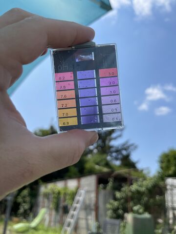

Sziasztok! Ujra ph… Mar kb 0.8kg ph- granulatum utan is ezt a skalat latom alabb. Mar azon tunodok hogy lehet ez a szin inkabb azt jelenti tul keves? Egyertelmu 7.8-rol indultam. Kapott 50gr-ot es azota a nem letezo lila szint kapom mereskor. Azt gondoltam ez a skala feletti ertek azert ilyen. A mero szerintem jo mert a csapvizet mindig 7.8-ra hozza. Akkor ph+ kell nekem? A viz kristalytiszta am a torkom tudja csipni de gondolom az a klor. Vagy nem? Illetve a kezem hamar kiszarad.

Nem is értem, minek gyártanak ilyen gagyi teszteket. Aztán ha nem jó a mérés, akkor kezdődik a kálvária az össze-vissza vegyszerezéssel, ami nyűg, költség, idő. Az ár is relatív. A folyadékos drágább ugyan, de 3-4 szezont minimum használom, mielőtt új reagenst vennék hozzá. Illetve nem szezonban kell megvenni 8k-ért, hanem szezon végén 5k-ért akcióban.
Piftuka
Nyugodtan vehetsz tablettás mérőt.
Ha a tabi friss, akkor elég pontosan mérnek.
(Annyi megjegyzés, hogy szvsz a skála olvashatósága szempontjából ez a kivitel sokkal jobb: [link], mint az általad linkelt OBI-s.)
A probléma az velük, hogy gyorsan romlik, és "macerásabb" a használata. Nem érintheted meg kézzel a tablettát, mert már fals eredményt ad...
Én leginkább az első miatt váltottam a "Taylor" szettre. Elegem volt a sok levélnyi kidobott, nem oldódó, megfeketedett, romlott tablettákból.
No persze a másik része is akkora előny, hogy már nem cserélném fel semmivel.
Mármint a gyors mérés.
Megtöltöm a műanyag fiolákat vízzel, 3x5 csepp, és már ott is van az eredmény. Fél perc sincsen az egész művelet.

Én a többiekkel egyetértve továbbra is egy megbízható vízelemzőt szereznék be a helyedben.
A 2 körüli PH extrém. A te medencédhez több liter kénsav, vagy sósav, vagy sok kilogramm nátrium-hidrogén-szulfát lenne szükséges ehhez.
Vagy valami napokig a medencédbe eső, és azt félig megtöltő extrém (kén)savas eső. (De még az sem.)

Én vettem ebből az olcsóbból. De nem tudom jó szívvel ajánlani. A lenti képen az egyik első mérésem látható. Magyar leírást nem mellékelnek hozzá, csak a weben a termék lapon írják le a mérés folyamatát.
A klóros skála számomra a 0.3-on kívül megkülönböztethetetlen sárga, pedig a színtévesztés teszteken jól szerepelek gyerekkorom óta.
Ráadásul az ideális értéket sem 0.3 - 0.6 közé lövi be, mint a vegyszerek útmutatói, és a leírások, hanem 1 - 1.5 közé.
A PH része használhatóbbnak tűnik.
Jelenleg úgy használom, hogy ha a PH jó, akkor a klórt 0.3-ra igyekszem belőni. A tesztcsíknál mindenképp jobb, quattrotabs mellett nálam tiszta a medence vize. De következőnek biztos, hogy a korábban is többször ajánlott Taylor-t veszem majd. -
