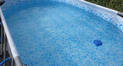

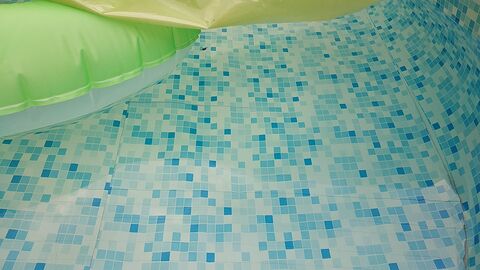

    válasz Krogoth #1622 üzenetére
    Szaküzletet kéne megkérdezni, de 5cm difi szerintem túl sok. Ugyebár azon az oldalon eleve nagyobb lesz a terhelés a lejtés miatt, ha erre még elkezdenek gyerekek is ugrálni benne, hullámot vetve...Nem biztos, hogy egészséges.
    Szintezés alap dolog a medencénél és vízmértékkel kell csinálni úgy, hogy -esetedben-, egy minimum 3,5 vagy 4 méteres egyenes deszkára vagy szögvasra kell helyezni! Deszkánál figyelni kell, mert ha esetleg vetemedett vagy hajlott/domború, akkor nem lesz pontos a mérés.

    Üdv.
    Van egy ilyen fémkeretes medencém. Annyi a gond vele, hogy nem sikerült a talajt teljesen vízszintbe hoznom (azt hittem, de mégse). Kb. 5 centis eltérés van két vége között. Ez gond lehet és inkább engedjem le és próbáljam meg a talajt vízbe hozni, vagy ez az 5 centi még belefér? Lábakat néztem, azok jól állnak, a medence alatt sincsenek puklik, gödrök. :R
