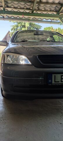

T0mBd1gg3R #290851 üzenetére
Osram, cool blue intense, fehér, legál: [link]
A jobbos az eredeti, a balos az osram:
Sötétben:

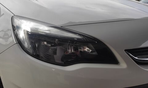

..nekem ez van a CC-ben, igaz kikapcsolt állapotában kék, de nem látszik a búrában, ha világít akkor meg szinte fehér színe van.
