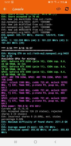

Gyors 3070ti t-rex benchmark. 173MH/s-t stabilan hozza 144W-on. A képen látható csökkenés az anydesk miatt van. Szerintem ez nem rossz ahhoz képest, hogy kb. 100k-val olcsóbban vettem, mint amibe most egy 3070 non-lhr kerül.
Nyitott oldalú PC házban, ház oldalra fektetve, szobahőmérsékleten van, gyári állapotban (Asus TUF). -

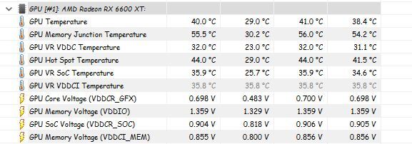

Asrock 6600 xt Challenger D-t használ valaki? Milyen a hűtése?
