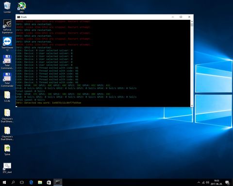

Darthforce92
Sziasztok! Zcash bányászatban szeretném a segítségeteket kérni.
Régi 7770-el kezdtem el bányászni kíváncsiságból . Mitől lehet, hogy a miner szerint 70-80 a hashratem amíg az oldal szerint néha bezuhan 40 alá: http://zcash.flypool.org/miners/t1b1fnyu2QLfxkbXDwyUM9L9xN2zBjX2yQq
A másik, hogy a bányász program (Claymore's ZCash AMD GPU Miner v12.3) [lagújabb amd driverrel] ,
időnként ezt csinálja : [link] [link]
(Néha a piros rész után magától újra indul, néha kér egy entert. )Köszönöm előre is a segítséget!

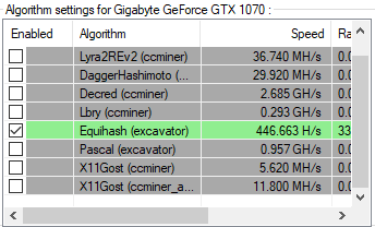

Vektast #25747 üzenetére
A nicehash bencmarkra gondolsz? Mert az eddig is gond nélkül lefutott mind a 4 kártyával az összes algot bepipálva.
Akkor van gond, amikor elindítom az éles bányászatot felugrik az ethminer konzol, utána pár másodperc után bumm fagyás és restart.
Az a baj, hogy elég random csinálja most például megy mind a két gép szépen, csak azt nem tudom, hogy meddig.
Ha meg is áll valamelyik, van hogy vissza tudom kapcsolni a minert gond nélkül, de van hogy 3-4 fagyás/reset után tudom újraindítani.Eddig 2 nap volt a rekord amit folyamatosan ment 4 kártyával, szóval gondolom 4-5 napig kéne járatnom 3 kártyával és ha megy, akkor valóban a táp a ludas.
Szerk: Amikor elindítom a minert nem mutat a fogyasztásmérő semmilyen fogyasztáskiugrást szóval vagy nem képes ezt jelezni, vagy nincs is lényeges fogyastásugrás.
