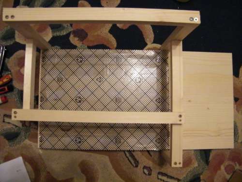

Én épp ezért vettem egy gépházat.. Webshopból a listában az első legolcsóbbat kemény 3 ezer ft-ért.. Mérete egy miniATX és egy normál ATX között van. Behoztam melóba és itt építem át. Eddig már belement két táp, extra egész oldalas hűtés és 2 vga + még van egynek hely. Kis kompakt
szolid, igaz itt melóban lesz betéve a szerverterem hátuljába, de ha esetleg hazaviszem, akkor kis helyen is elfér és esztétikailag nem rondít a térbe

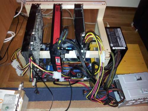

Itthon is meg lehet venni az aluminium darabokat. Sot van olyan alu profil, aminek mind a negy oldalan, kozepen van egy bevagas, amibe csavart lehet oldalrol becsusztatni. Igy olyan hazat lehet kirakni, amilyet szeretnel, csak kell egy jo femfuresz.
Mesterlovesz
Ja, ha meg valaki nyitott rig-en gondolkodik és hasonló árkategóriában mint az a fa rig az Ebayen, akkor 68 USD-ért itt van
Mesterlovesz
