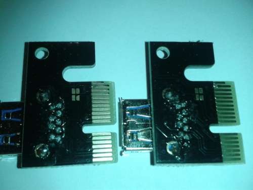

Fura, hogy csak a 3-as égett ki, mert a riseren össze van kötve a 2-es és a 3-as láb.
Megmértem, és ki is van kötve a kártyákhoz, a linkelt kiosztás alapján a 12V-ot kapja onnan a vga.
(sima 1x-es riserem van, azon méregettem)Szerk.: vagy a riseren belül van zárlat, az alaplap tolja neki a 12V-ot, valami nyilván elfüstöl ilyenkor.

deadwing
Nagyon csúnyán jártam ma...
2 risert akartam beüzemelni, az egyik gépemben ment is szépen, de a másikkal...
Az történt, hogy bedugtam a risert és egyik kártyámat sem látta a gép, még azt sem ami a primary slotban volt, sőt a ventijét maxon járatta, kép is csak az integrálttal volt a tv-n. Na mondom ez mi a fene?
Kivettem a risert és azt vettem észre, hogy ki van égve a 3. lába. Sajnos tettem egy próbát a másik riserrel is, az is ugyan így járt
Ahogy elindítottam a gépet, az alaplap pcie sín tövénél apró szikra, na mondom szép...
Most már majdnem biztos vagyok benne, hogy a lapom szar, pedig újan vettem aquában, de 90%, hogy kaptam egy visszavitt elbarmolt példányt. Érdekes, ha belenézek a slot 3. lába néz ki érdekesen, nem pedig a 2. ami nálam elégett, viszont erre is lehet magyarázat:
Megmértem a risert, nekem úgy tűnik, hogy a 2-3 láb ki sem megy a kártya felé, hanem csak össze vannak kötve. Ezt valaki egy méréssel alá tudná nekem támasztani? Viszont így már felmerül a kérdés, hogy szerintetek javítható-e a riser? Az elégett részt sajnos nem tudom úgy megforrasztani hogy kockázat mentesen be merjem dugni, mert pont ott van az érintkező ahol kiégett a panel. Arra gondolok, hogy esetleg nincs is szükség az említett lábra... egy biztos, így nem merem bedugni a jó gépbe... igaz nem veszhetek semmit. -
