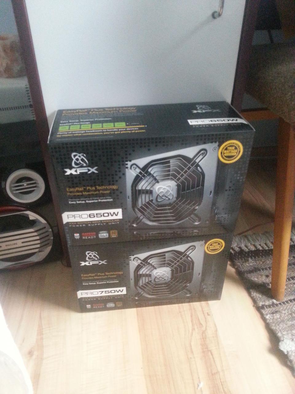

Ez az XFX Seasonic M12-es beles, sokkal jobbminőségű, profibb táp, mint az agyonolcsósított Aurum, azaz a Raider.
Lehet, hangyányival magasabb hatásfokú és olcsóbb a Raider, de más paramétereiben szerintem nem veszi fel a versenyt ezekkel az XFX-ekkel.

Itt szerintem nem éri meg a minőségen spórolni, mert ha a táp elviszi az egész gépet, nehéz lesz a garanciát magyarázni
Nekem csak ezek a tápmárkák jöhetnek szóba:
Seasonic, FSP, Cooler Master GX sorozat (FSP belső), XFX (seasonic belső), Enermax, Chieftec egyes tápjai
Esetleg a különböző xy nevű gyártmányok, akik a fentebbi gyártók belsőit használják. -
