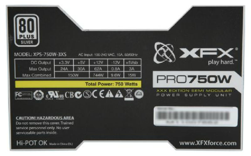

Hát ezzel a táppal az a gond, hogy 6db ágon van a 12V és nem egyen.
1.ág: 2 PCI-e 6pin
2.ág: 2 PCI-e 6pin
3.ág: 10pin ATX 1/3-a
4.ág: 10pin ATX 1/3-a
5.ág: 10pin ATX 1/3-a
6.ág: 24pin ATX, sata és többi lim-lomNa ezek mindegyikére 18A juthat.
Sehogy sem tudom összelegózni, hogy jó legyen. Kellene még egy csatlakozó, hogy a második 10pines csatiról is le tudjak venni legalább 1 csatit valamelyik VGA-nak.Érdekes, hogy a 3 viszont szépen megy vele, de úgy, hogy már így is befogtam az egyik 10pines csatlakozót.
Elvágtam egy 20 -> 24 tűs tápcsati átalakítót (a szélére pont belemegy ez a 10tűs) meg 2 molex toldót és szépen összeforrasztottam őket...
De nincs több belőle, hogy még 1-et elvágjak a másik 10tűs csatira is próbaképpen
Hát az lehet hogy a TDP-je 200W, de hogy nem vesz fel annyit az tuti.
A mostani gépet kimértem konnektorból:
Alaplap + CPU + 1 RAM + 1 sata HDD + 3 x R9 270X
Cgminer elindítása után után I18-al mind a 3 kártyával ezeket mértem:
Üresjáratban: 0,45A
Full terhelve (cgminer): 2,4ATehát durván számítva:
2,4A * 230V = 552W
A táp hatásfoka legyen 85%:
552W 85%-a: 469,2W
Ennyit kell leadnia a tápnak valójában.
A 4. kártya legyen még 150W, akkor is csak ~620-nál járunk leadott teljesítményben. Nyilván konnektorból nem ennyit fog kihúzni, de nem is az van a táp oldalán feltüntetve....A 750W-os XFX 750W-ot tud leadni kombinálva, de ebből képes 744W-ot 12V-os ágon kiküldeni.
Tehát elvileg még marad benne több mint 100W tartalék.
Ez olyan, hogy elvileg 2db 5850 sem megy el egy 400W-os tápról, nálam mégis hetek óta megy.
Chieftec GPS-400A, 400W kombinált, 360W 12V-on. Lemértem, 410W-ot húz ki konnektorból, kb 330W-ot ad le a táp.

"Annak is el kell bírnia 4db R9 270X-et, és annak legalább 1 ágon van a 12V."
Én ebben annyira nem lennék biztos...
1 db 270-esnek is majdnem 200W a TDP-je.... Ráadásul kevés táp szeret 24/7 100%-on tekerni, nem árt bennük hagyni legalább 10%-ot, ha nincs műszered, akkor pedig mégtöbbet, elővigyázatosságból. -

Hát nem jött össze. Akárhogy variálom a csatlakozókat, kikapcsol.
Lehet ha még a 2. 10pines csatiról is vennék le egy csatlakozónak való ágat, menne, de sajnos nincs itthon már több felhasználható kábelem.
Sztem holnap visszaviszem és kicseréltemte egy 750-es XFX-re.
Annak is el kell bírnia 4db R9 270X-et, és annak legalább 1 ágon van a 12V. -

Nincs a lapban nagy teljesítményű tuning proci, úgyhogy elvileg elég lenne neki a 4 pines is...
A 8 pinest a proci tuningolásánál ajánlják. Megpróbálom, ha nem megy, holnap kicseréltetem az XFX-re...
Megnézem az alaplap könyvében, mert az előző lapoméban benne volt, hogy lehet 4 pinessel is használni... -
Reggie0
Figy: nezd meg a 12V-os vezetekek szinezeset. Az mindent elarul, az egyforma agak vannak egyforma szinezessel. A ket hosszu korbacsra, amiken egyenkent van a 6+6+2 pin es a sata csatik, azok korbacsonkent egy agat alkotnak.
Ha a 10 pines csatit rakod az alaplapodra, akkor helybol ket fazist kap az alaplapod, pedig egy is eleg lenne neki. Akkor inkabb epitsel egy 8 pines alaplapi csatit is. -

4VGA lenne rá, tehát 8db 6pines PCI-e csati kell.
Gyárilag ugye van 4 db 6pines PCI-e csati.
Most 3 kártya van benne, a maradék kettő szükséges csatit a sata-molex átalakítóval kapom meg.
Az előbb csináltam egy átalakítót az egyik 10pines kábelről (ami magában van, a rövidebbről) és azt kötöttem a 4. VGA-ra. Akkor is kikapcsolt.
A másik 10pines csati, ami mellett van a 4 pines alaplapi is (hosszú), na nekem az a 10pines van az alaplapba dugva (8pines alaplapi csatira). A 4pines csatit most nem használom.Magyarán ha átdugnám az alaplapba a 4 pines alaplapi csatit és az átalakítómat átdugnám a mellette lévő 10PIN-es csatiba (a hosszabbik), akkor elvileg működhetne is?!
De lehet holnap visszaviszem és kicseréltetem egy 750-es XFX-re (tegnap vettem), annak egyben van a 12V-os ága.
Most a 3 VGA + összes cumó 2,4A-t húz ki a konnektorból. Ez ugye 552W, amit ha visszaszámolok mondjuk 85%-os hatásfokkal, akkor 470W körül jön ki.
Ha hozzáveszem a 4. kártyát, legyen még 150W, az összesen 620W a táp egyenáramú oldalán. Az XFX 744W-ot tud leadni, tehát még marad benne tartalék is, nem lesz kihegyezve.... -

Reggie0
Nem szoptad be, en is ezt hasznalom. Ha lekapcsol, akkor az a baj, hogy rosszul van kotve, es tulterheli valamelyik agat. Na a rossz hirem, hogy alapbol nem tudod jol bekotni, mert a hasznalhato csatikra 3 ag van kivezetve a 6-bol. A jo hir, hogy meg lehet oldani a problemat. Ha megnezed van ket darab 2x5 pines minifit csatlakozo, amelyik nem jo sehova. Az egyik nagyon rovid, a masik kozepes hosszusagu. Ezeken van kivezetve a maradek 3 fazis. A hosszabbikon van ket darab fazis, az egyikhez 2 tu van, a masikhoz 3. Amelyikbol 3 van, azt ki kell szedned a hozza tartozo fekete vezetekekkel egyutt, majd fognod kell egy molex->6pin atalakitot, amig a VGA-dhoz kaptal, es annal is ki kell szedned az osszes tusket. Majd vegul a tapbol szabadon logo vezetekeket a kifejtett ures csatlakozohazba kell beledugodnod.
Itt van egy video, hogy hogyan szedd szet a csatit: [link]

4db PCI-e 6pin csatlakozó van rajta, 1-1-1-1 ment a VGA-hoz.
A többi 4-et pedig sajnos sata - molex átalakítóval kellet levennem, lehet itt lesz a bibi.
Csak nem találom sehol, hogy melyik ágon melyik kábel van.... (de gyanús, hogy a 3 sata kábelkorbács 1 ágon lesz)
Van mág rajta egy szabad 10PIN molex alaplapi csatlakozó, de nem találok 4PIN molexre átalakítót hozzá...
Létezik egyáltalán?!
Valahonnan kellene egyet szerezni, mert az tuti külön ágon van.
Egyébként így néz ki a kábelezése:
1-es kábel: 24pin ATX
2-es kábel: 10PIN molex - 4PIN molex
3-as kábel: FFD
4-es kábel: sata - sata - sata
5-ös kábel: 2x 6PIN PCI-e
6-os kábel: 2x 6PIN PCI-e
7-es kábel: sata -sata -sata
8-as kábel: sata - sata
