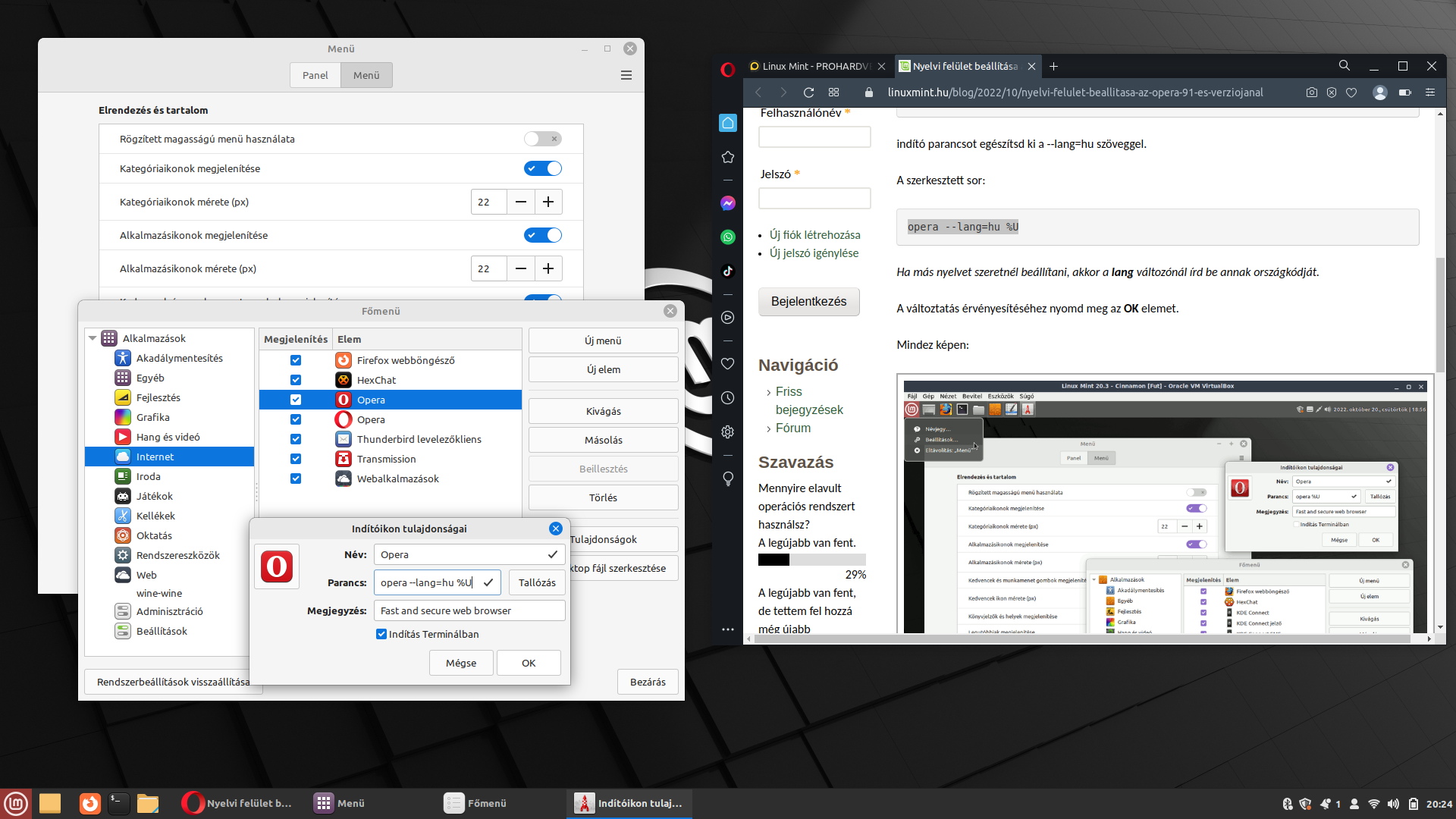

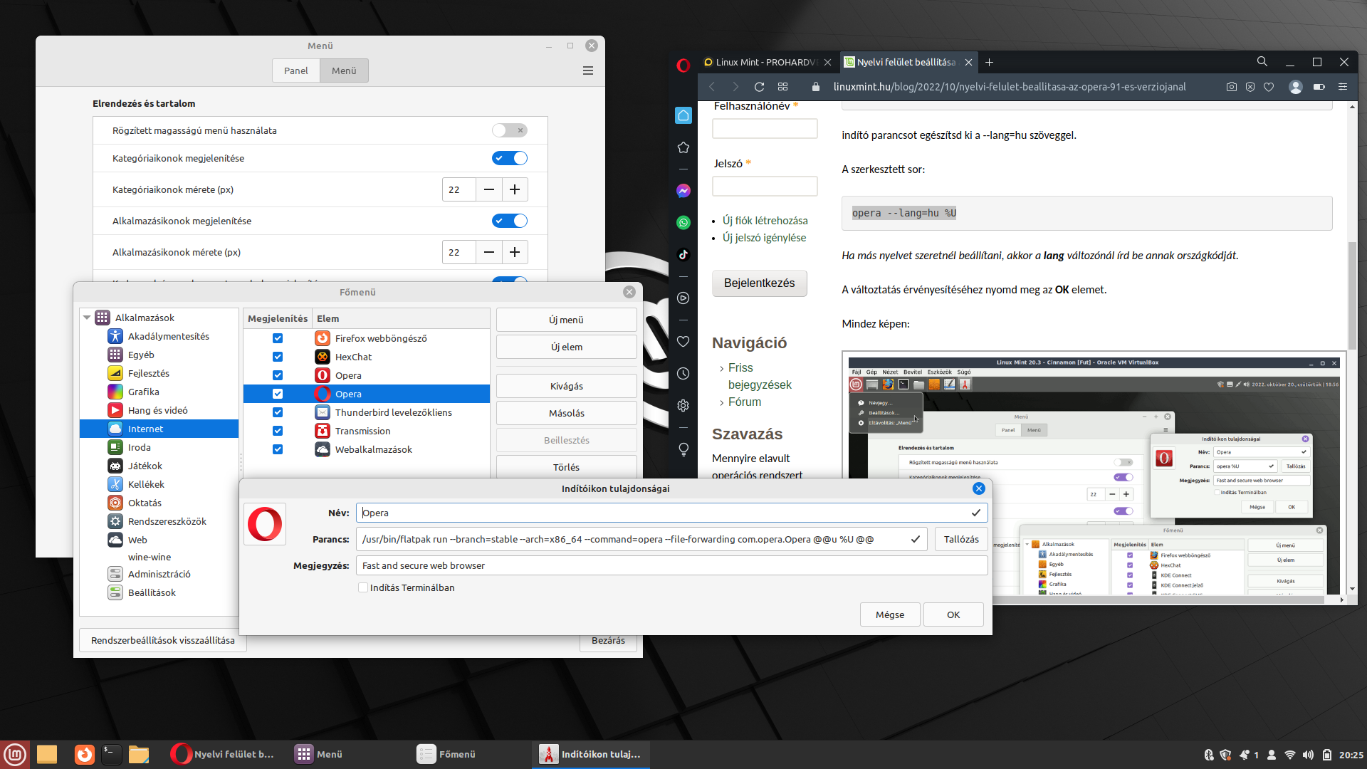

zodo
Megoldottam.
Egyik parancs indítót felülírva, működik.
Ez volt a másik "Flatpak" verzió amit a Szoftverkezelő szedett le.
Remélem ha utóbbit sikerül törölni, nem lesz gond.

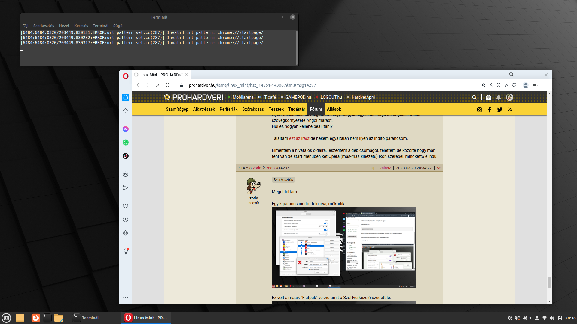

Szerk:
Még sem stimmel mert nem vettem észre hogy a háttérben meglapult egy terminál ablak.
Bezárva azt akkor az Opera is bezárul.[7754:7754:0320/203654.337858:ERROR:url_pattern_set.cc(287)] Invalid url pattern: chrome://startpage/[7754:7754:0320/203654.338206:ERROR:url_pattern_set.cc(287)] Invalid url pattern: chrome://startpage/[7754:7754:0320/203654.338254:ERROR:url_pattern_set.cc(287)] Invalid url pattern: chrome://startpage/ -

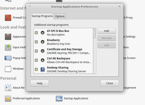

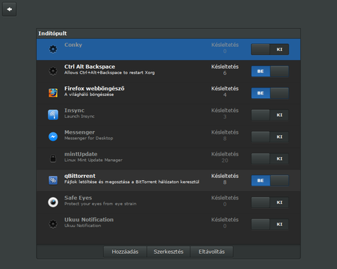

Jól gondoltam, tele van az indítópultod rendesen.
Amit ne kapcsolj ki:
a 4. ha ha akarod használni ezt a módját a restartnak, nálam valami miatt nem szokott működni amúgy
az 5. ha laptopot használsz, akkor kell
a 7. a hálózatkezelés az nem árt,
a 8-10, ha a compizt nem használtad soha, akkor a 10-est is kilőheted
a 11. ha a mintupdate-et használod frissítésre, de ha csak alkalomszerűen frissítesz, a menüből is el lehet indítani
a 13. a hitelesítéshez kell
a 14. a hangrendszerhez kell
a 16. ha nvidia vga-d vanKb ennyi, még így is marad bőven, érdekes a Cinnamon felületen nincs ennyi alapból, ezek jó részét is én tettem bele az Indítópultba.
Igazán nincs mit! Rakj be egy screenshot-ot az automatikus indítás ablakáról és megmondjuk neked, mi az amit kikapcsolhatsz, ne lassítsa értelmetlenül a rendszeredet, amit soha nem használsz vagy csak alkalomszerűen.
Nálam például mindig autostart-ban van a mintupload, mintupdate, etc. ezeket soha nem használom.Ahogy tegnap néztem, a Mate elég sok mindent rak be az inditópultba. Legalább lesz elképzelésed is, mi micsoda!

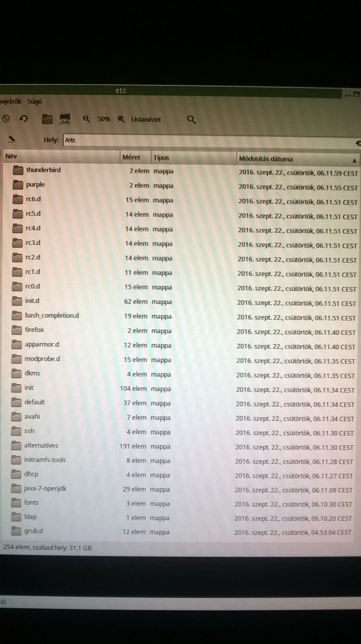

Közben a böngésző letöltés fül alól elértem a fájlrendszert.
17.2 mate 64 bit a rendszer
Alábbiak vannak mai dátummal mint módosítottak. -
Nem lehet gond, ha telepíted a 17.3 helyére. Legfeljebb lefuttatod a grub frissítést a dual boot miatt telepítés után, ha alapból valami miatt nem lenne jó a boot menü.

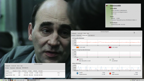

Nos megérkezett az új vas, most került fel a 17.2 Mate 64 a frissítésekkel.
Hirtelen jónak vélem a teljesítményét, gyors yt videó teszt lásd képen (kontroll 2003 hd 720p) és rendszeradatok ill. hogy milyen partíciókat hoztam létre, rendszerfigyelő monitor képe.
Mivel sem én sem párom aki majd használja ezt a gépet csak ismerkedünk a Mint-el ezért nem szeretném ha gondjai lennének a hétköznapi használat alatt.
