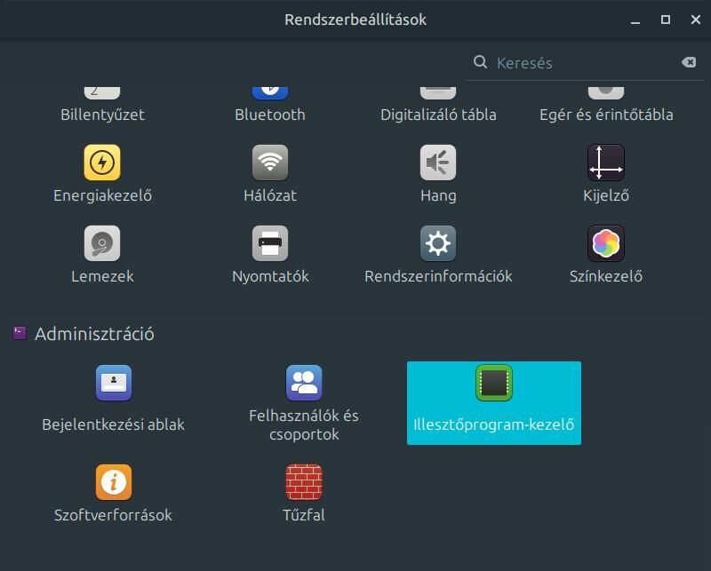

Lassan 60 éves kinn élő pár több notebookjára Linux Mint Cinnamont raktam, ebből kettőn még a 20.3 verzió fut, ami 3,5 éves és gond nélkül használják, stabil és klasszikus felülete miatt is jó idősebbeknek. Épp minap csináltunk ezeken upgrade-et távvezérléssel, azzal se volt gond.
Ahogy elhangzott, akár a gyári nVidia drivert is felrakhatod Rendszerbeállításokból, nem a legfrissebbet ajánlja, de gondolom itt is a stabilitásra mennek.
Biztosan jó a többi disztró is, de hosszú távú tapasztalatom ezzel van, nyilván mindenkinek ilyet rakok fel, hiszen 10 éve használom én is gond nélkül. Plusz, ha elakadsz valahol, könnyebben kapsz segítséget, mert sokan használják. Zorint nem annyira sokan szerintem.

Linux Mint Cinnamon. Egy kattintás a driver kezelőjéből feltenni az nVidia drivert. Auto frissítés is pár kattintásból megvan, aztán nincs rá gond (*a régi kernelek eltávolítása legyen bepipálva).

Belegondolva, igazából ami kihívás lehet, az a vga driver.
