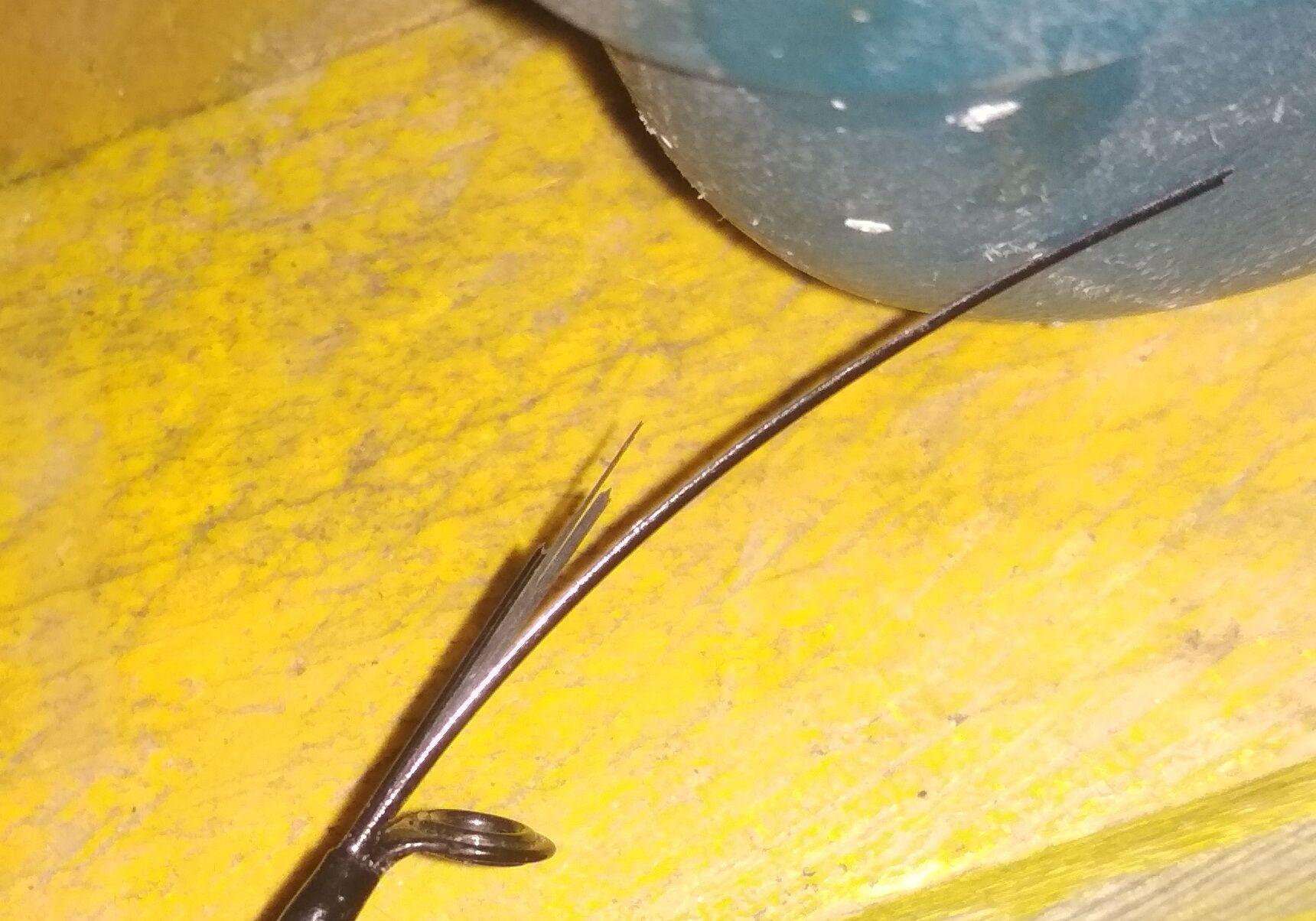

Ezt a 40-80 m-t én is olvastam, de úgy voltam vele, hogy általában minden termékre amit gondosan megterveznek szokott lenni biztonsági tényező előírva legalább 1,5-es értékkel, hogy az olyan barbárok mint én, ne tudjanak kárt tenni a termékben/magukban. Tehát 110g van megadva dobósulynak, nyílván ez a legerősebb 3 unciás spicchez(és valószínűleg a felső határ, amire a gyár még garanciát vállal), én kis naív azt gondoltam, hogy egy 75-80 grammos dobósúlyt, lendületes indítással elbír a 2 unciás is. Sajnos nem így lett.
Most megtanultam, hogy a finomabb pálcára jobban oda kell figyelni. -

Szerintem nem anyaghiba, akkor egyenesen törik.
Az viszont előfordul, hogy sérülés érte a spiccet, ütést kapott, ráléptek (boltban, gyárban), és most roppant el. Ha ép a spicc, és nem tekeredik rá zsinór, akkor túlterhelés (nagy kosár) esetén a bot szokott törni.
Azért ezt a képet (meg a kis esztétikai hibákat) elküldeném a boltnak, hogy az első nagyobb lendítésnél tört a spicc. Legrosszabb esetben nem reagálnak, de esélyes hogy küldenek új spiccet. -

Ha rá van tekeredve a zsinór akkor simán elvágja a rezgőt és nem így törik . Ez tipikus túlterheléses reccs . (szerintem)
Amúgy ennek a botnak 40-80m ert írnak dobótávra . Valszeg nem is tud többet ,mert így jár . -

A törést öszintén nem tudom mi okozhatta. Minden bedobás előtt ellenörzöm, hogy nincs-e a zsinór a spiccre tekeredve. Akkor sem volt, ez 100%. Jó száz méter feletti távot akartam megdobni, ott fürödtek nagyon a pontyok. Nagyjából 75-80 gramm lehetett a kosár össztömege, nagyobb "zászlót" hagytam, mint amúgy szoktam, úgy voltam vele, hagy gyorsuljon a kosár. Szép egyenletesen húztam meg a botot, majd egy csattanás és repült befelé a szerelék. Elöször azt hittem csak a zsinór szakadt el, de amikor új dobóelőkét, akartam kötni, akkor láttam, hogy eltűnt a spicc vége is.
Ha beleakadt volna a fűbe, vagy a partfalból kiálló gyökérbe a horog, akkor szerintem a szerelékem nem repült volna be a kiszemelt helyre. Így arra jutottam, hogy nem bírta el a terhelést.

Szeretném megosztani veletek a Serie Walter Supernova feeder botokkal kapcsolatban az eddigi tapasztalataimat, hátha valaki tervezi a beszerzését.
Az alany 2db SERIE WALTER SUPERNOVA CARP FEEDER 3,9M, 110 g dobósúllyal.

- Sajnos a második horgászatomon amikor kerestem a bot határait, sikerült olyat lendítenem, hogy a 2 unciás spicc utolsó 6 cm-re letört. Ezt a saját hibámnak tudom be, nem kellett volna ennyire erőltetni.
