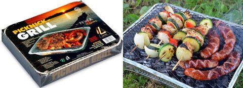

Sőt néha még benzinkútnál is kapható. 1x már használtam ilyet, végül is ha más nincs akkor használható, begyújtását követően kb két órán keresztül elég jól lehet grillezni vele.
Csak nem értem mi köze van a fedeles, konyhai sütőben is használható "füstölőhöz"? Ezt ne próbáld meg zárt térben használni, míg amazt akár a tűzhelyen, vagy bent a sütőben is lehet.. -

Tavaly vagy tavalyelőtt a tescoban láttam ilyeneket, volt rozsdamentes mint amit linkeltél és és eldobhatós egyszerhasználatos alumínium is. A haverom vett eldobható alut táborozásra, 6 szelet húst vidáman meglehet rajta sütni, volt olyan ami full kompakt volt még faszén is volt benne

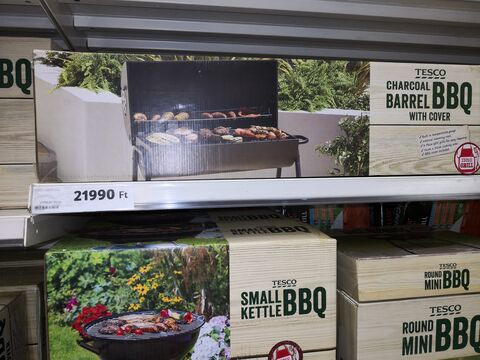

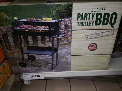

Gondoltam itt az ideje lecserélnem a jó öreg Tescos öntöttvas mini grillemet egy nagyobb családi modellre.
Ezeket néztem:Az Obiban ezt találtam:
[link]Igazából nekem inkább grillezésre kellene. így nem tudom van e értelme a lefedhető verziónak plusz pénzért.
BBq-ra alkalmas e? -

Kösz mindenkinek, ma nem jártam ilyen helyen. Obiban elég gyér a kínálat.

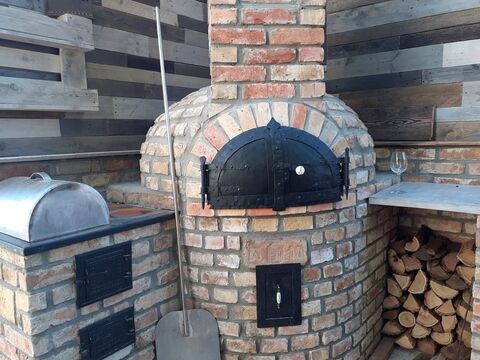

Ezt most csak úgy Kedvcsinálónak.
