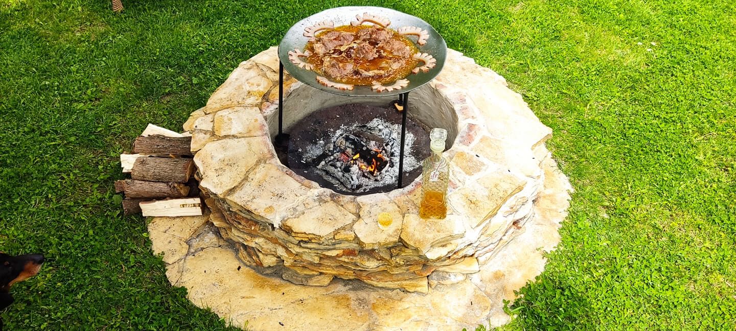

A mai "update" menü, kiegészítve a saját főzésű 4 éves ágyas barackpálinkámmal
#1746 gu007

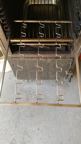

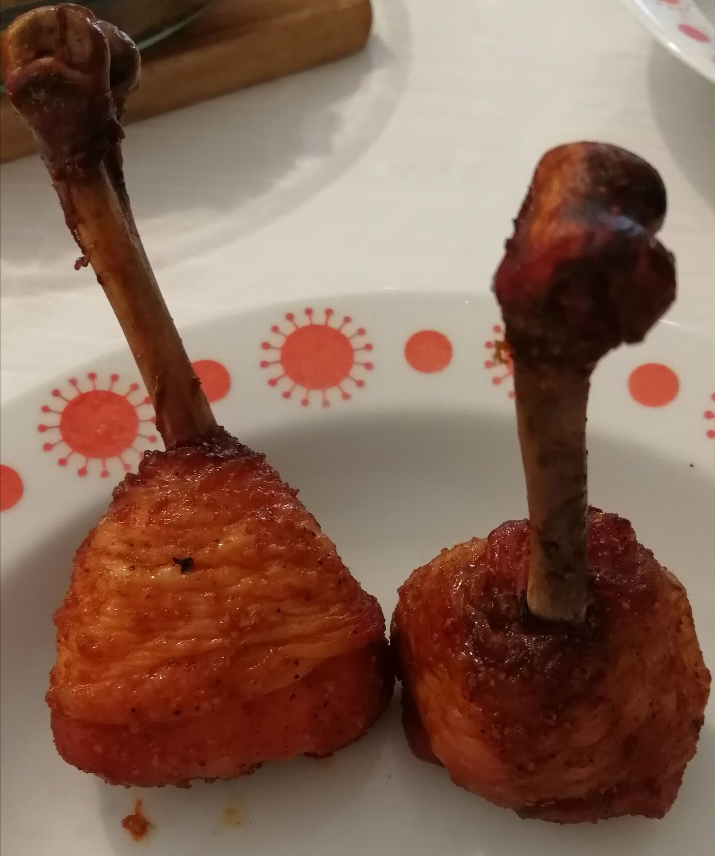

Hirtelen azt hittem hogy már ipari mennyiségben füstölödAmúgy le a kalappal, nagyon guszta
Ezeket az egyen combokra hol találtál rá, vagy te magad faragtad meg őket
#1747 fogtunder
Jó lett, ügyes vagyA tetejét nem kivetőpántosra csinálod
fogtunder

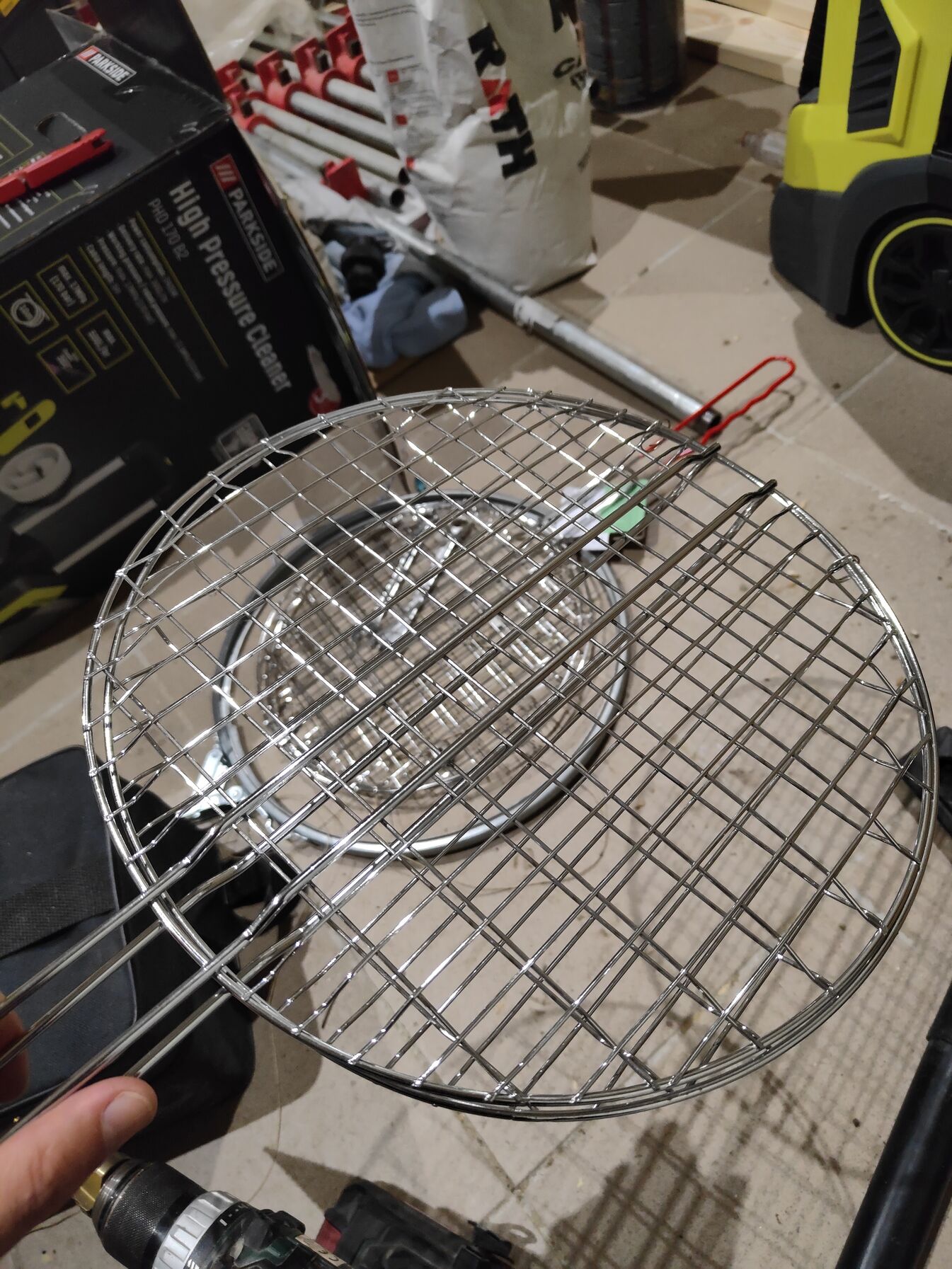

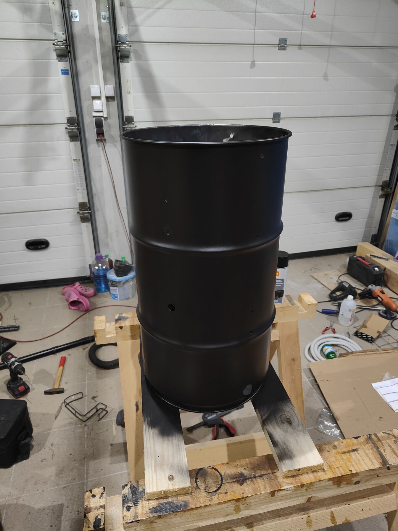

A rács nyelét meg kell hajlitani, hogy beférjen, mondjuk igazából két rács végül elég, a másik két félből lehet csinálok ilyen alkalmatosságot.
Leragasztani csak festés után jutott eszembe, de gyorsan végigmentem rajta bő alkohollal, az tuti leszedte, ami kevés bement a lyukakon.
Emlékeim szerint most csak a lyukas volt nagyobb méretben, de lehet csak nálunk nem volt. Igazából mindegy is, mert ez már itt van és pont passzol. -
Essejó

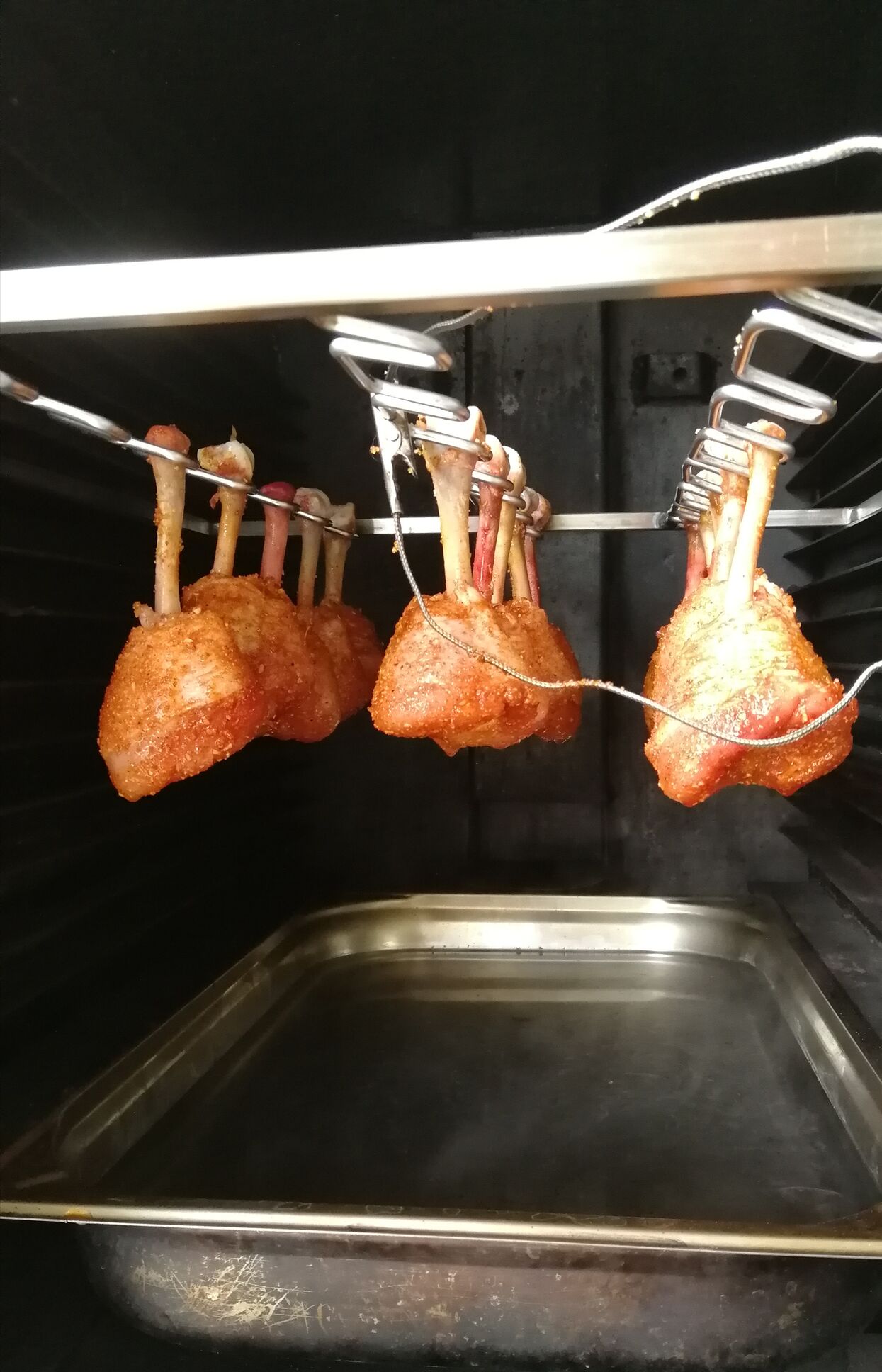

A lyukakat belülről ugye leragasztottad festés előtt?
Ez a rács nyeles szétnyitható? Akkor csinálhatsz benne belógatva terített csirkét is. -

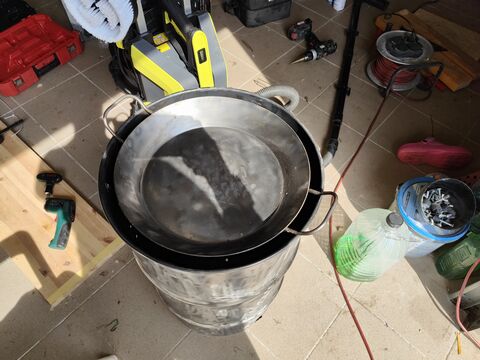

fogtunder
Nem tervezek benne vizet tartani, csak deflektornak kell, amennyi egy ilyenbe fér, fél óránként lehetne töltögetni, több hely meg nincs, mert akkor nagyon közel lennének egymáshoz a rácsok. De ha nem rakok oda valamit, akkor meg az alsó rácson már direkt grillezés folyik.
Az amcsiknál se nagyon láttam, hogy vizestálaznának, ahogy látom inkább a lézervágott kihajtható füles deflektor lap a divat most. -

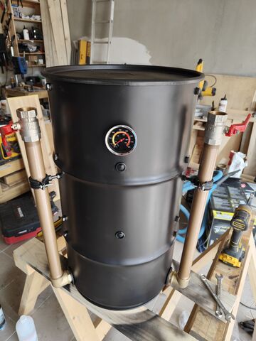

Tegnap megnéztem pár reddit threadet a témában, akik komolyan veszik, azok nem használnak idomokat, hanem csak hajlított csövet, mert abban kisebb a turbulencia, meg csapot se, hasonló okból. De alapvetően azért a keményhatás simán behúzza ott a levegőt, ha alacsonyabban van, mint a kilépési pont, nekem jó lesz így is.

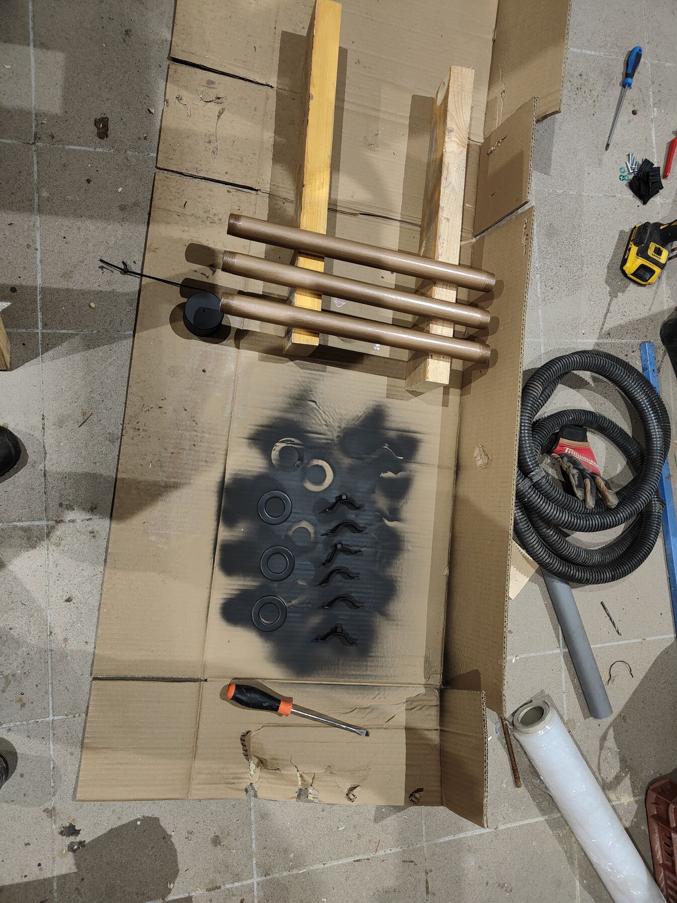

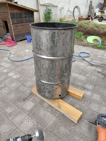

Közben leszedem a maradék festéket drótkoronggal, kifúrtam a lyukakat, úgyhogy kész vagyok festeni. A jelölésnél eszembe jutott, hogy a vonallézert pont ilyen dolgokhoz találták ki, nagyon haladós volt vele a meló. Igazából csak azért nem lehet egy nap alatt megcsinálni, mert ki kell égetni és utána melegen nem lehet vele dolgozni.
Viszont a 60l-nek vannak design limitjei, a deflektornak csak 5,5 centim maradt, úgyhogy az egy agyag cserépalátét lesz végül -

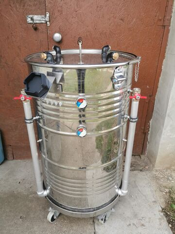

Egyetlen egy dolgot nem értek, vagy is igenAki megcsinálta az első ilyen "olajos hordó" smokert, igencsak lusta ember lehetett vagy csak nem hajlott a dereka
A két függőleges 1" vagy 5/4 csőről beszélek amin kapja a levegőt, felül egy golyóscsappal vagy egy záró kopoltyúval. Na ugye az a fizika egyik hasba vágása, mivel a "meleg" levegő felfele cirkulál így azzal a magas csővel a "huzat" hatásfoka igen csak romlik.Ennek pl. jobb lehet a hatásfoka mint a csöves rendszernek, oké le kell hajolni a szabályzáskor
de egy függőleges "pálcás" karral és egy egy faudi csuklóval könnyedén megoldható lenne a használata
Legalább is nekem ez kulturáltabb és funkcionálisan is jobb megoldásnak tűnik, mint az a kis millió golyóscsap és csövek. Vagy esetleg még, opcionális megoldásnak valami ehhez hasonló súbert használnék.
Oké nem azt mondom ezzel hogy a csöves módszer rossz, biztos azzal is jó dolgokat lehet füstölni. De huzat szempontjából jobb ami alulról kapja a levegőt -

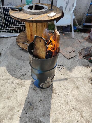

fogtunder

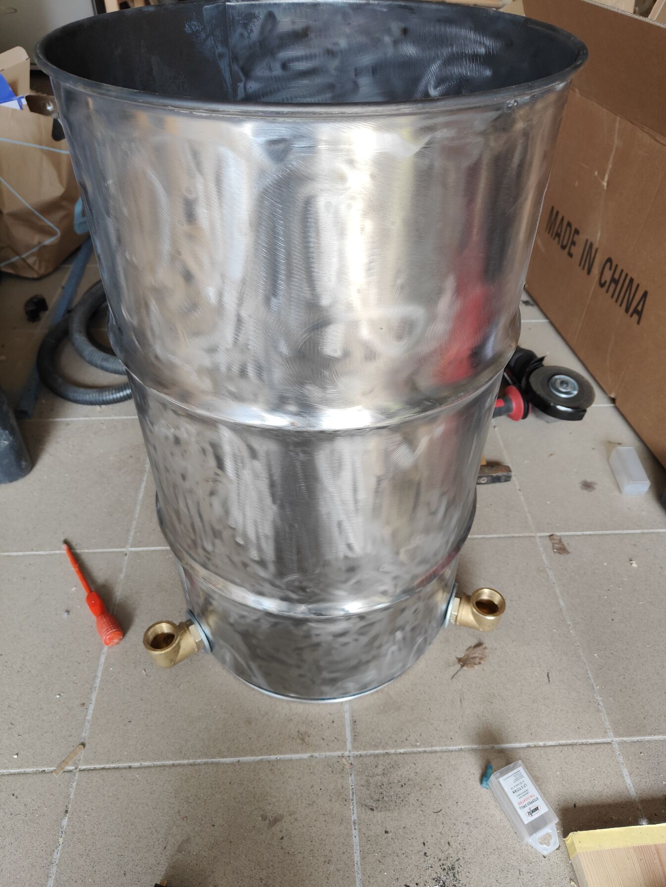

A cső nem aggaszt különösebben, az csak indirekt módon kap hőt, inkább a csonk, amivel bemegyek a hordóba. Na még délutánig kitalálom.
A hordó égetés amúgy elég jól sikerült, a belsejét gyakorlatilag nem is kell csiszolni, mert semmi változást nem eredményez, a külsején meg gyorsan végigmentem négertárcsával

fogtunder
helló,
az úgy kezdődött, hogy kellene valami alkalmatosság a kamado mellé, amibe be tudok dobni még 2-3 csirkét, bordát, istentudjamit, ha éppen itt van az egész család 12 fővel + gyerekek, meg jó lenne, ha hordozható is lenne, mert a 20" kamado az nem ez a kategória.
az első utam a tölténysmokerekhez vezetett, a grilldepot rocketért talán adtam volna 40-et, hogy ne kelljen vele szarakodni, de az idei ára közel 70K, annyiért köszönöm, de inkább otthagyom, a Weber, Pro Q meg nem is tudom, melyik bolygón élnek, hogy 7 kiló acélért elkérnek 150-200K-t. aztán megtaláltam facebookon a magyar UDS építő tesókat, akiknek a munkái ugyan nagyon szépek, de rövid utána számolás után arra jutottam, hogy ennek kb a feléből meg tudom csinálni és azért nem a világvége egy ilyen meló. aztán eszembe jutott az is, hogy itt ugye mindenre van topik és hát persze, hogy vannak itt a témában tapasztalt emberek.szóval a cél egy 60l-es UDS építése
melyik lenne a jobb megoldás a levegőzésre, 3 3/4" cső csappal a végén, vagy 2 1"-os? költségben ahogy nézem nagyjából ugyanott vagyok. bármelyik is lesz, a biztonság kedvéért kap egy 3/4" csonkot dugóval az aljára, amit meg lehet nyitni, ha valamiért kevés lenne a csapokkal szabályozható légellátás.
hordóból ez jó lehet? lövésem sincs, mi az az UN-es, tudom, hogy galvanizált ne legyen. a műgyantát mennyire szopás eltávolítani róla ha van? kiégetni úgyis ki fogom, legalább fogy itthon a rengeteg hulladékfa, de szopni nem nagyon szeretek
faszénkosárból mi a jobb verzió, az alul körbe lyukas, felül zárt, vagy a végig lyuggatott (pl expandált lemez)? én erősen afelé húzok, hogy veszek egy rozsdamentes acélvödröt és azt lyukasztom ki megfelelő mértékben.
hőmérőből van valami preferált típus, vagy vegyem meg, ami először szembejön, mert úgyis csak hozzávetőleges?
digitális merők tűinek a bevezetését hogy érdemes megoldani? első körben az jutott eszembe, hogy egy nagyobb fakötésű alátétre fúrok lyukat kis metrikus csavaroknak és azzal odafogatok egy darabot valami szilikonos sütőformából, amire meg vágok egy keresztet és azon be lehetne dugni.
