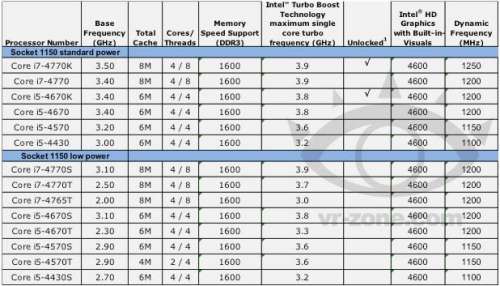

ST05
1
íme ( egy másik táblázatban láttam/találtam több hibát, ez talán pontosabb )
valamint korábban szó volt, hogy a tdp-be beleszámolták az igpu-t is ( szerintem)
ez most nagyon lejön a haswellnél, ugyanis kisebb fogyasztással kellene birniuk, mégis magasabb tdp-vel rendelkezik mind! ( i5-i7: 86w TDP) stb -
