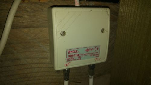

Oks, akkor simán átviszem jobb helyre a modemet/routert

Persze, bejövőre teszel egy kettes splittert egyik kimenet modemes szoba másik kimenet hpf és tévé, modemes szobában szintén kettes splitter egyik kimenet modem másik kimenet hpf és tévé, nálad magas az adási így két osztó után valószínűleg 51,9felett lesz az adási ezért nem lesz meg a négy us freki, ezért nem javaslom ezt a megoldást.
Nagytoll
Olyat lehet csinálni, hogy bejön koax a tetőn, szétválasztódik TV-re és netre, aztán a TV oldalát valahogy visszaalakítom netre/szétválasztom, hogy TV és net is jöjjön rajta?

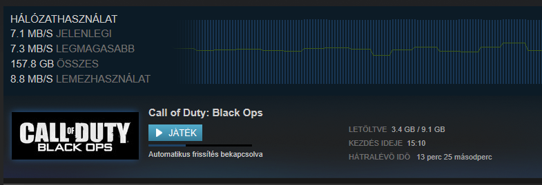

Net 60-nál 450 MB/min a letöltési sebességem ami naponta körülbelül: 632.8125 GB adatforgalomnak felel meg. Emellett nézhetem FHD-ben a filmeket is.
A tényleges, amit a Steam, és az Origin mér folyamatosan az itt körül alakul:

Tegnap 5:50 óta Steamről és Originről töltök (igaz Originről még csak a Battlefield 4-et szedtem le, mert a Steam-ről még mindig van olyan játék, amit érdemes letöltenem, mert vagy nem játszottam végig, vagy nincs meg az összes acsi, vagy több végigjátszás kell, hogy elérjem az összes acsit stb), de már 0,5 TB-ot áthúztam.Belegondolni is fáj, hogy a szüleim IPTV-vel terhelt 10 Mbps-os Internetével - amiből az IPTV miatt - csak 6,7 Mbps érhető el, durván 10x ennyi idő alatt jött volna le
Kétszer volt lassulás, egyszer amikor a Steamen nagyon sokan lógtak fent, legalábbis a magyar szerveren (ez este), illetve mivel friss a Windows 10 elfelejtettem átállítani az alapértelmezett alvási időt, így miután én elmentem aludni a gép is megtette 30 perccel később
0,5 TB vagyis már majdnem annyi, mert az 512 GB
Esélyes, hogy városon belül rekordot állítottam fel, legalábbis a 24 órás kategóriában

Akkor nyugodtan cseréld ki, régi osztó okozhat problémát, ez amúgy is egy régi típus, fibernet időben docsis2-es modemek voltak, egyszinten jött a ds freki és tévé adás így megfelelő volt az osztó csillapítása, de már nem így van.

Igazából hozzá se nyúlt, ez még a fibernet óta van így.

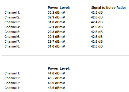

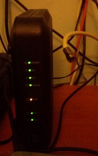

D3 modem szereti a pozitív ds értékeket és nem szereti a galvanikus leválasztást, 10dB csillapítás sok ds irányba, nálam webstar modem van csere óta stabilabb a kapcsolat (kevesebb a ping és jobb a sebesség), tévés kimenetre is tehetett volna a szerelő krimpelt F csatlakozót.

Köszi! A szerelő azt mondta, hogy nem ad másikat mert jobb ez a régi, majd meglátom, hogy alakulnak még a sebességek.

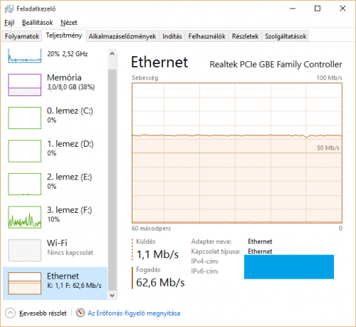

Mióta megvan az ED3, nem kellett újratelepíteni a Windowst - tegnapig az a Windows 10 volt fent, amelyet Windows 8.1-ről frissítettem, és azt a Windows 8.1-et még tavaly decemberben installáltam - inviteles pedig ugye április óta vagyok...
Tegnap eljött a Windows 10 tisztatelepítés ideje is, és ilyenkor a játékokat is újratelepítem, vagy biztonsági másolatból, vagy letöltöm Steam-ről, Originről.
Most végre kihasználom a 60-as netet, 5:50 óta mennek a letöltések, Steam és Origin:
A névleges feltöltési sebesség 1/5-e fixen foglalva van ilyenkor a kéréssekkel ekkora sebesség mellett
Messze nincs még vége, pedig csak azokat töltöm amiket még nem játszottam végig, vagy amikkel rendszeresen játszom.
Ebből látszik, hogy a korábbi csomagom, a 20-as VDSL2 milyen kevés is (lenne) manapság.

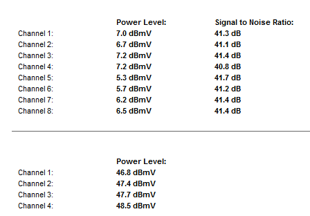

#16348

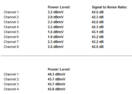

Power Level: Signal to Noise Ratio:
Channel 1: -2.1 dBmV 42.2 dB
Channel 2: -1.3 dBmV 42.6 dB
Channel 3: -1.6 dBmV 42.1 dB
Channel 4: -0.9 dBmV 42.5 dB
Channel 5: -0.2 dBmV 41.3 dB
Channel 6: 0.3 dBmV 42.1 dB
Channel 7: 0.3 dBmV 42.5 dB
Channel 8: 0.4 dBmV 41.9 dBUpstream Channels
Power Level:
Channel 1: 47.3 dBmV
Channel 2: 48.9 dBmV
Channel 3: 49.2 dBmV
Channel 4: 46.7 dBmV
Ezeket találtam, jók, vagy rosszak az eredmények? Nem értek hozzá
A modem egy Cisco EPC3008 EuroDocsis 3.0 -

A WiFi sajnos egy ilyen dolog, bizonytalan mint a kutya vacsorája, ezen kívül minden jelerősítés után feleződik az elméletileg elérhető sebesség is. Ahogy egyre gyorsabbak a netcsomagok, egyre inkább ki kell húzni azt az UTP kábelt, ha ki is szeretnéd használni, amiért fizetsz.

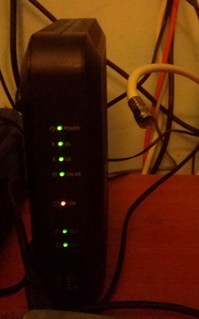

#41133696
Most nézem meg:
Előtte:
Éjjel arra ébredtem, hogy dörgött, de nem nagyon, így csupán becsuktam az ablakot, aztán visszaaludtam simán, nem volt áramtalanítás.
Most is csak annyit csináltam, hogy lehúztam a koaxot, majd visszahelyeztem pár perc múlva:
Közben:
Körülbelül 1,5 -2 perc kellett neki, hogy leessen a kábelmodemnek, hogy nincs rádugva a koax
Utána:

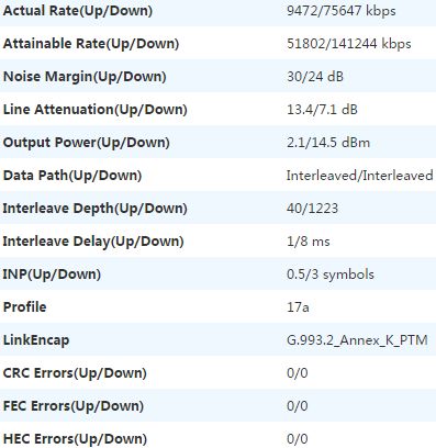

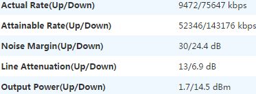

Frond
Ha az Invitelnél előfizetek egy 30/5 Mbit/s-os vdslre és 1,3km-re vagyok az RSU-tól akkor tudja majd tartani az adott sebességet? Mik a tapasztalatok?

Bár inkább az a lényeg, hogy folyamatosan tartani bírja e a 70-et
A torrent fogja kicsit a tesztet.
