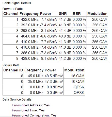

Jobb lenne egy képernyő mentés amin minden adat látszik, mind a Downstream és minden az Upstream értékek.
E.Kaufmann
Gubek-Einste #16260 üzenetére
Ez az 1'-8-as csatornákon 40-41-es SNR és -7 -8 közötti dBmV

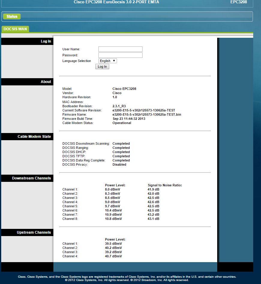

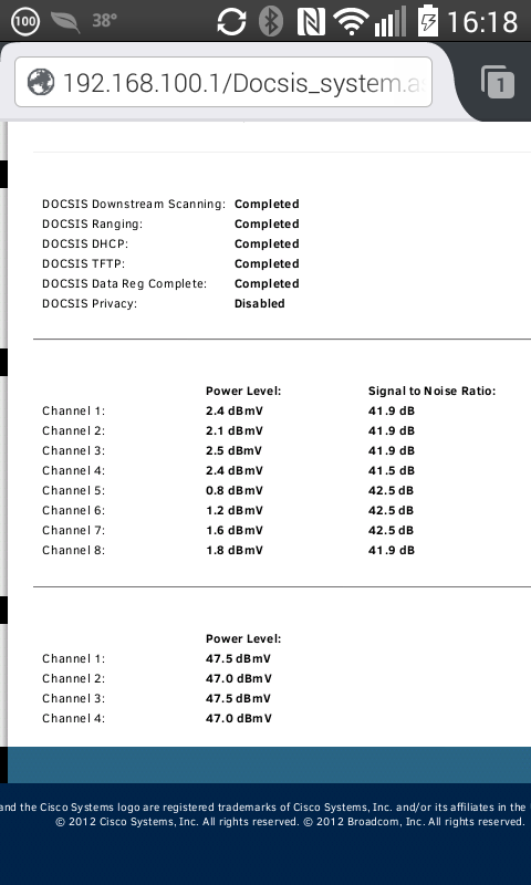

Más. Akiknek Cisco EPC3208 típusú kábelmodemük van, és a jelszint értékeikről képet tesznek közzé a nyári hőségre különös tekintettel, legyenek szívesek előtte két percre áramtalanítani a készüléküket, hogy minél reálisabb képet kaphassunk, és ne vezessék félre sem magukat, sem a segíteni kívánókat helytelen értékeket mutató státuszlappal.

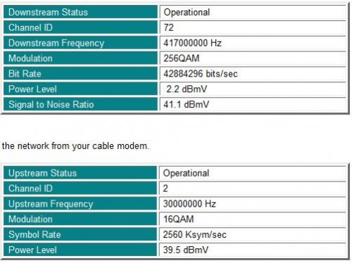

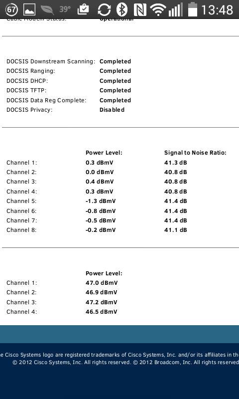

39 C - megdőlt az eddigi hőmérséklet rekordom, szóval csináltam egy képet kábelmodem újraindítást követően közvetlenül
Eredetileg 6.0-s értékeket írt ki a kábelmodem, ami ugye nem 10+, de éreztem, hogy ilyen hőmérsékletnél, ez nálam nem túl esélyes, hogy valós legyen, ismerve már annyira a körülményeket, szóval restart volt, és mindjárt látható a reális érték ugye

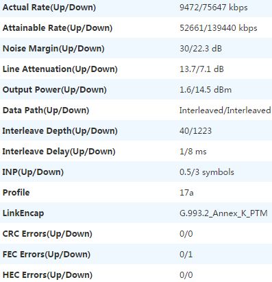

Amúgy (#16231) Lauda kolléga képen van az a FEC Errors, ez nálam néha ilyen 1.000.000 hibát "generál". Ha jól olvastam ez arra van, hogy a sérült/hibás csomagokat kijavítsa, viszont ez azt jelenti, hogy valami nincs rendben a vonalammal, hogy ilyen magas a szám?

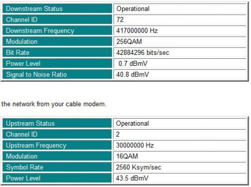

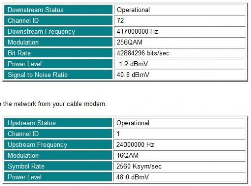

kabelmania27 #16229 üzenetére
Rendben, koszonom! Mindig tanul valamit az ember.
Igen, minden a legnagyobb rendben!

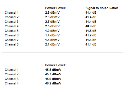

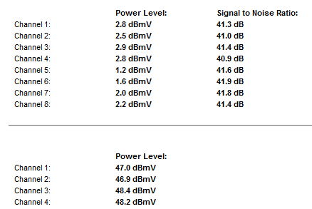

Delelott 10 oras ertekek:
Ezek pedig az esti ertekek:
Most fogja a seed, azert lassabb kicsit az upload. Nezegettem az errors ertekeket. Delelott az osszes nulla/nulla volt, mos is csak az egyiknel van elteres ehhez kepest. Jo kis vonalam van, orulok neki.

"Az internet a 60-as csomag, ott biztos fogok hibát bejelenteni, a letöltés 60-60,5mbit stabil a felöltés viszont a hirdetett 20 (es elvileg garantált 10) helyett stabil fix 5mbit."
Felesleges, a következő hozzászólásodban lévő kép alapján egyértelmű, hogy ED3-as neted van, ott pedig a 60/5 az ami elérhető. A 20-at nem tudom, honnan vetted...

Az internet a 60-as csomag, ott biztos fogok hibát bejelenteni, a letöltés 60-60,5mbit stabil a felöltés viszont a hirdetett 20 (es elvileg garantált 10) helyett stabil fix 5mbit. Ez gondolom csak valami beállítás lehet náluk a központban, hogy mennyit engednek. -

Most nálam Downstream :0.0
Upstream 43.5 -
kabelmania27
kigyi_23 #16208 üzenetére
Szerencsés vagy hogy nálad ilyen a helyzet, sajnos nem ez az általános.
Ha mindenhol tökéletes jelszint lenne és bejelentésre meg is javulna senki sem foglalkozna cserével, bizonyos esetekben egyszerűbb ha az ember megoldja.
Nálam hiába csavarna az erősítőn tratec osztóval nem volt stabil a net...
