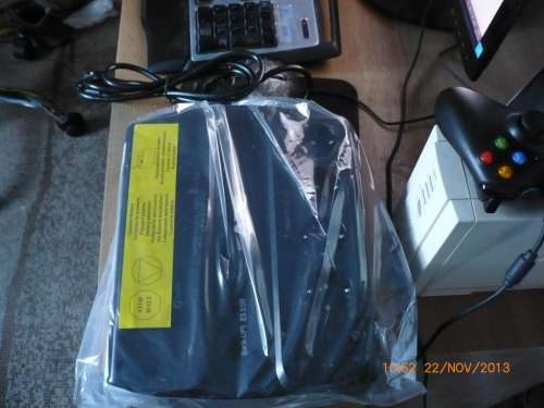

Ezt nem tudtam, hogy igy van kialakitva, sosem volt meg szuntementesem, szeretnek majd egyet a kozeljovoben. Koszonom a segitseget. Latom a szunetmentes topikban is jelen vagy, na majd erdeklodomott, ha aktualis lesz, nem szeretnek itt tovabb offolni.
GoodSpeed Huh, ezt at kell olvasnom parszor, koszonom a reszletes leirast a cuccokrol.
Nalam igazibol vezetekes telefon nincs hasznalatban, csak az internet miatt van bekotve a telefon vezetek. Ezt is szeretnem levedeni, hogy egyreszt a modem is vedve legyen, masreszt a modem felol is vedve legyen a rendszer, mert hiaba vedem le a 220 felol, ha onnan meg lefut a nagyfesz.
#41133696
Köszi
Igazából ez még a VDSL2-es HGW-hez lett vásárolva, ezen lóg a kábelmodem, és a router, valamint az LCD TV, de van egy másik is: Dobozba zárt feszültség - APC Back UPS CS 650, ami a cikkel kb egyidős, mert 2005 nyarán vettem, és eddig csak pár évvel ezelőtt kellett benne akkumulátort cserélnem. Azon csak RJ11-es csatlakozó van, egykoron az ADSL2+ modem is azon keresztül érte el az Internetet
A Speedport HGW-nél, újra kábeleztünk, így ahol bejön a házba a telefonvonal - ma is le van fektetve, kábelvezetőcsatornában - onnan közvetlenül az UPS-be futott, és az UPS-ből a HGW-be, így a telefonvonal védelem is meg volt oldva. A DECT készülékek szintén túlfeszültségvédőkbe voltak illetve vannak csatlakoztatva.
Most annyi a különbség, ha az E.ON áramszünetet lenget be, ahol a helyi Invitel központ van, akkor nincs Telefon és semmilyen más inviteles szolgáltatás. A kábelmodemből kimenő telefonvonal - egy APC PH6VT3-GR-be fut be, és onnan megy tovább a készülékek felé. Az APC PH6VT3-GR-en egyébként csak RJ11 van, ezt egyébként megcsinálhatod, hogy veszel egy ilyet, és az Inviteltől kapott ZTE HGW-t bekötöd egy UPS-be, nekem az xDSL is erre volt rákötve, utána pedig a telefonvezetéknek a telefonos szakaszát egy másik túlfeszültségvédőbe kötöd bele. Ennek viszont csak akkor van jelentősége, ha DECT telefont használsz, és az küldene egy kis túláramot hiba miatt. Egyébként a VoIP vonalad védve van onnantól kezdve, hogy bement az UPS-be. A középső képen látható, hagyományos telefonnál például felesleges lenne a dupla biztosítás, hiszen csupán annyi áramról megy, amennyit kap a HGW-től.
Szerk: Igen:
RJ11 - telefonaljzat
RJ45 - UTP"Ahogy nezem ezen a szunetmentesen csak utp ki es bemenet talahato"
A két aljzat mindegyike olyan, hogy befogadja az RJ11-et is, és az RJ45-öt is egyaránt

Szupi a szunetmentesed!
Arra esetleg nem tudsz megoldast, hogy a modem a telefon vezetek felol is vedve legyen? Ahogy nezem ezen a szunetmentesen csak utp ki es bemenet talahato. Szoval az elkepzelesem az lenne, hogy a telefon vezetek bemegy a szunetmentesbe, majd ami kijon onnan, az a modembe, ezen kivul az osszes gep es a modem aram ellatasa is a szunetmentesen keresztul tortenne. Igy minden oldalrol le lennenek vedve az eszkozok. Megoldhato ez valahogy mit gondolsz?
Ha jol informalodtam, a kicsi telefon dugo, az az RJ11, az utp dugo pedig az RJ45, szoval olyat kellene keresnem, ami RJ11 vedett.

Nem maradt ki, azt írtam, hogy csatlakoztathatsz rá hagyományos telefonvonalat és UTP kábelt is.
A nálam lévő Cisco EPC3208 kábelmodem az APC Back UPS ES BE550G-GR UPS-embe fut be, onnan megy a TP-Link Archer C5-be.
A sárga kábel az
Viszont az otthoni UPS-ek legtöbbjén így ezen is, maximum 100 Mbps-os áteresztőképességgel bíró portok vannak, ezért is villog sárgán a link led a Cisco-n.

Az UPS-en lévő bement RJ-11-hez és RJ45-höz egyáltalán jó (legalábbis APC-k esetében).

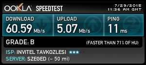

Egyébként nálam mindig hozza a maximumot:
Windows Edge böngészőben mértem (nem mintha számítana)

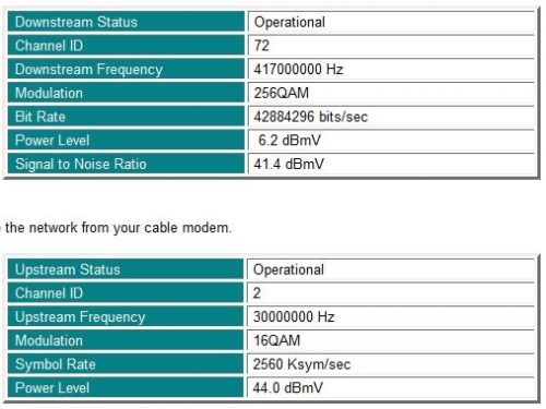

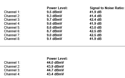

Nézd meg a kábelmodemet értékeit. Ha Cisco-t kaptál akkor http://192.168.100.1/Docsis_system.asp címen tudod lekérdezni.
DS-nél az a jó, ha pozitív, illetve nem alacsonyabb mint -5
US-nél pedig 50 alatti legyen.Ellenőrizd, hogy mindegyik csatorna megvan e, nincs e kiesve. Lefele 8-nak kell lennie, felfele 4-nek.
Ha rosszak az értékek, nézd meg milyen osztó van fent, például Tratec/ Technetix MMWO multimédiás e. Ha igen, akkor előbb cseréld kettes osztóra + HPF-re.
Ha visszább keresel, akkor láthatod itt akár az én hozzászólásaim között is, hogy mik kellenek.

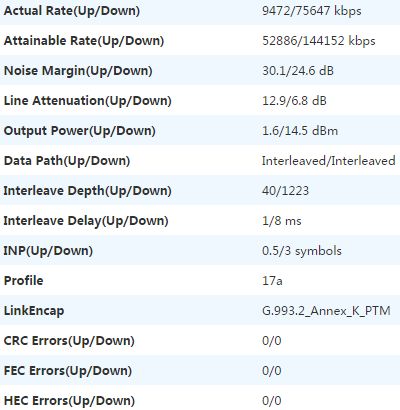

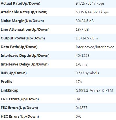

Delelotti allapotok:
Franko a vonal, kozel 53mbit-es feltoltesi sebesseg es 144-es lefele, a fec errors is nulla.
Illetve ha pontos szeretnek lenni, akkor osztani kell ugy tudom 1024-es, szoval 51 mbit fel, 140 le.

Esti ertekek:
Erdekes az a fec errors most milyen magas. Ezeket az ertekeket a jelenlegi hasznalat nem befolyasolja ugye? Gondolom itt azt latni, amit a modem mer az optikatol szamolva.

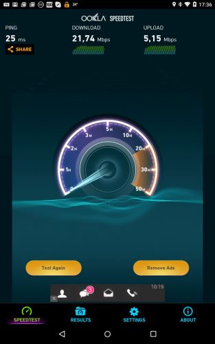

60 Mbitnek, megfelelő körülmények között simán át kellene mennie N-es WiFi-n is. Nálam az Asus RT-N65U 100 Mbit környékén tud 2,4 GHz-es WiFi-n másolni. Bár lehet hogy a notebook WiFi adaptere visszafogja egy kicsit.
5 GHz-en nem próbáltam, mert csak a Lumia telefonom látja, arra meg felesleges. Nincs sok 2,4-es WiFi a környéken ( az enyémmel együtt 3, abból kettő az 1-es csatornán van, az enyém a 11 + 7 -esen ( 40 MHz )).

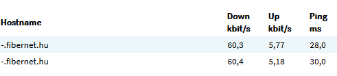

(#15943) kabelmania27:A http://www.speedmeter.hu szerint az enyém:

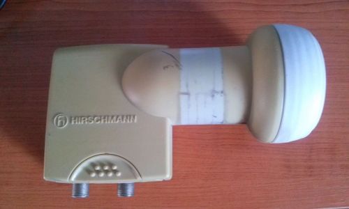

Találkoztam már a márkával, nálam két fej volt tőlük SAT TV-hez:
Ezt szerelték le, és a helyére tettek egy három STB kiszolgálására alkalmas verziót.
A képen a szigetelőszalag által a naptól megvédett sáv jól látható. A többi sárgulás a természet műve, a sáv mutatja azt a szint, amilyennel a gyártósorról kikerült.
Ahogyan az elődje, ez is nálunk maradt, csak felszerelve

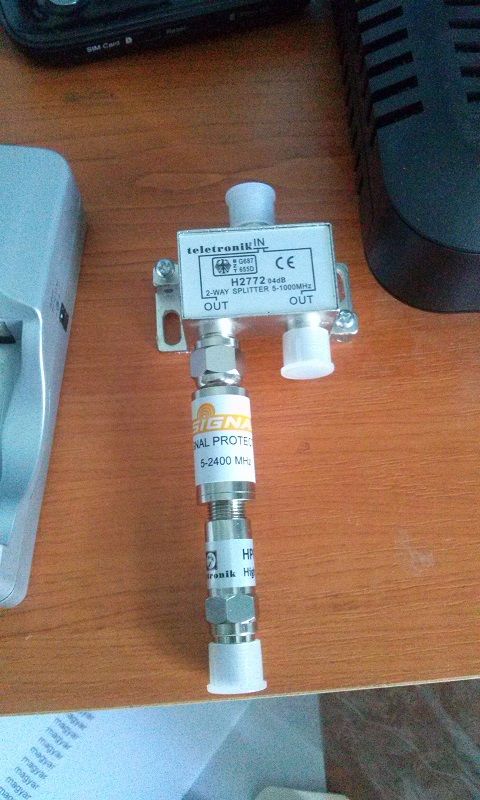

GEPESZ66 #15921 üzenetére
Helló,
Persze.

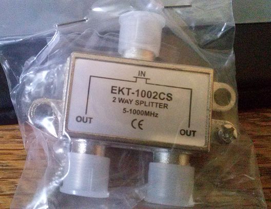

1. Veszel a padlásra annyi darab kettes osztót, ezekből több féle van amennyi, a lenti példából feltétlenül szükséges de:
EKT-1002 CS
vagy:
Teletronik H2772
Vagy:
Ezeket helyi boltokban is be lehet szerezni általában, de ha nem, akkor javaslom az első linken szereplő 2 - es osztó TR85510A-nak a beszerzését, mert a többi alkatrészt is (különös tekintettel a villámvédőre) a betacom-tól célszerű beszerezni (így egyszeri 1600 Ft-os postaköltséggel kell számolni). Tehát a bejövő légkábelre ráhelyezed az egyik kettes osztót, ennek a TV-s ágára HPF-85A Internet leválasztó szűrő + SIGNAL 4645F tip. villámvédő
A képen elől van a villámvédő, de javasolt megcserélni, előbb a HPF-85A Internet leválasztó szűrő + SIGNAL 4645F tip. villámvédő
A kábelmodem legyen közvetlenül koaxszal összekötve a kettes osztó Internetes ágára.
Ezután jön rá a tévés ágra a koax, amit majd egy kettes osztóval ismét kettéosztasz, de előbb annak az egyik ágát levezeted abba a szobába, ami a két tévé között van, ott beiktatod az osztót, egyik meg az egyik tévé felé, a másik a második tévé felé. A másik végét levezeted egy olyan helyiségben, amely a harmadik és a negyedik tévé közé esik, és oda is beiktatsz egy kettes osztót, egyik megy a harmadikhoz, a másik pedig a negyedikhez.

Tudnál-e, vagy valaki abban segíteni, hogy 30/4 Mb/s-os kábeltévé esetében pontosan milyen típusú alkatrészeket válasszak.
Tehát bejön a kábel.
Ezt elosztom a modem felé, ill. a másik ágát egy másik elosztó felé, hogy 4 db tévére eltudjak ágazni.
Esetleg egy vázlatos kiépítési rajz is segítene. -

GEPESZ66 #15892 üzenetére
Mert:
1. Az alvállalkozó abból dolgozik amit kap eszközt (legalábbis Telekomnál így van)
2. Az alvállalkozók felkészültsége hagy némi kívánnivalót maga után.
3. Nem érdeke. Minél többször kell kivonulnia, annál több pénzt kaszál. Itt viszont szóba jön, hogy a szolgáltatónak miért is érdeke ez?
Valószínűleg olcsóbb egy ilyen multimédiás aljzat, mint egy splitter + HPF + villámvédő
Ugyanis a multimédiásban az utóbbi is benne van.
4. Nem kell három dolgot összecsavarozni, egy nagyobb dobozt helyeznek fel az ügyfélnél, tehát időt takarítanak meg.
5. A legtöbb Efi az sem tudja, hogyan kell elérni a kábelmodem felületét, azt meg végképp nem, hogy milyen értékeknél jó, melyeknél tűrhető, és melyeknél van baj.
6. Ha megfigyeled, a multimédiás aljzatokkal szerelt Efik-nél is csak főleg magas hőmérsékleten (nyáron) van baj, és DS-nél -10 után kezdődnek a gondok, -15-nél pedig már eshetnek ki csatornák. US-nél 50-nél már baj van, 55-nél eshetnek ki ott is csatornák.
7. A hatos pontból következik, hogy sok felhasználó nem 60/5-ös hanem például, 30/4-es nettel rendelkezik. A feltöltésnél ha két csatorna esik ki - és nem figyeli külön az efi - észre sem veszi, sőt van ahol eleve csak kettőt osztanak ki neki.
8. A jelerősség, több mindentől is ahogyan ebben a posztomban is leírtam. Vannak olyanok is szép számmal, akiknek nyáron is bőven tűrhető, Tratec/ MMWO multimédiás osztóval is a jelerősségük, sőt akár pozitívban is lehet.
9. Csak a szolgáltató tudja, mennyi van nekik raktáron, nem fogják kidobni.
10. Van arra is példa, hogy a szerelő, eleve kettes osztót és HPF-et tett fel, mert még azzal is annyira rosszak voltak az értékek (magas volt az adási), hogy a multimédiás eleve szóba sem jött. -
