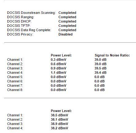

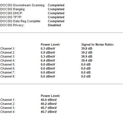

GEPESZ66
kabelmania27 #16081 üzenetére
Megvolt a csere.
Az első kép a multimédiás splitterrel van, a másik már a kettes osztóval, a villámvédővel és a hpf szűrővel.
Volt értelme a cserének?
1. kép
2.kép -

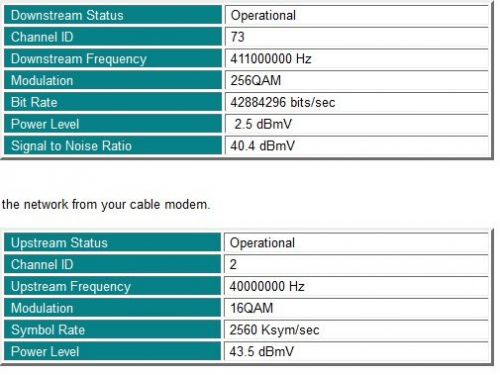

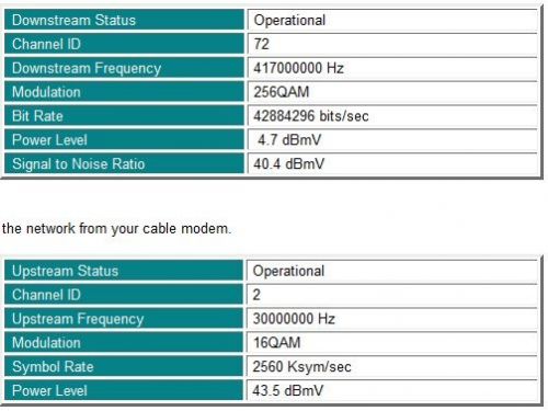

GEPESZ66 #16069 üzenetére
Remek
Ha magasabb értékeket kapsz az a jobb DS-nél. US-nél meg ha alacsonyabbat.
Szerk: Mielőtt szétszereled 2 percre áramtalanítsd a kábelmodemet, majd újból indítsd el, mert a Cisco hajlamos néha magasabb értékeket mutatni, friss indulásnál viszont nincs ilyen gond. Akkor fényképezd le (esetleg tedd majd be ide a topicba, hogy milyen volt előtte), aztán szereld fel (szerelés alatt nyugodtan kapcsold ki a kábelmodemet - úgy tuti meglesz a 2 perc újabb pihenő -), fényképezd le, és tedd be ide

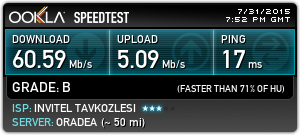

n000rbi
n000rbi #16021 üzenetére
Kíváncsiságból csináltam 5-5 sebességmérést minden esetben:
Modem direktbe kötve (fixen 60 környéke minden mérésnél)
Modem + Router: (fixen 60 környéke minden mérésnél)
Modem + UPS + Router (na itt érdekes, mert változó, volt 40, de 50 körüli eredmény is, valamint egy olyan, hogy elszállt latency error-ral)
Érdekes, hogy az upload minden esetben megvan az ~5MBit/s. Ez összefüggésben lehet azzal, hogy az US értékei jók, a DS pedig gyenge?

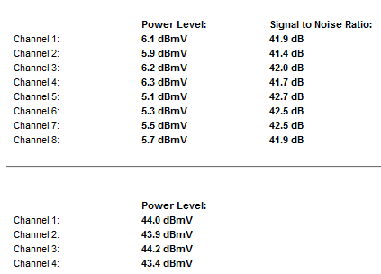

n000rbi
#41133696 #16012 üzenetére
Na szóval egy csodás Tratec osztó van, valamint egy ilyen 2way splitter.
Tehét azt mondjátok, hogy lehet az oka a rejtélyes szakadozásnak az, hogy ups közbeiktatás nélkül még éppen elég a jelerősség, de az ups-t közbeiktatva már legyengül anynira, hogy meg-megszakad? Esetleg ha megveszem a villámvédőt a kettes osztóhoz, akkor nem is kellene az ups-en keresztülvezetnem a vonalat?
Egyébként így néz ki jelenleg:
#41133696
n000rbi #16009 üzenetére
Nos az US remek, de a DS gyenge. Igen nagy a valószínűsége, hogy multimédiás elosztó van fent. Ezt érdemes gyakorlatban is megnézni, és ha igen, akkor cserélni, egy kettes splitterre + HPF-re. Extraként javaslom a külön villámvédő beszerzését is (mind a hármat meg tudod rendelni egy helyről is - betacom -, mert a multidmédiás ezt tartalmazza, de a kettes osztó nem).

GEPESZ66 #16005 üzenetére
Csökkenti, de a SIGNAL 4645F tip. villámvédő csak minimális mértékben. A tévén, több eltérő villámvédelmi megoldást is kipróbáltam, a Signal 4645F-nél:
Előtte meg külön-külön Belkin F9A823en2M illetve APC PH6VT3-GR túlfeszültségvédőkkel:
(#16006) kabelmania27: Igazad van, nálam egyébként is bár három helyen jön le, de ebből egy a kábelmodemhez, a tévés ág csak két helyen, három készülékre.
kabelmania27
#41133696 #16004 üzenetére
Szerintem a négyes osztót nem kell megbontani, sok helyen van így és működik ha megfelelő a bejövő, egyenlőre maradjon így, ha egymásba lenne kötve több kettes a végén több lenne a csillapítás, amelyik tévé érzékenyebb ott szemcsés lesz a kép, minél kevesebb toldás és osztás legyen.
GoodSpeed: Három tv és egy modem esetén az us szint miatt jobb a kettes+hármas, nálam is így van, ha padlásról minden tévéhez külön jön le a kábel akkor jó a négyes, ha kevesebb helyen jön le mint ahány tévé van akkor úgy jó ahogy nálad van.
GEPESZ66: Csökkenti. -
