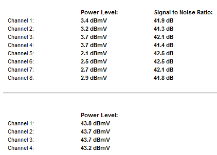

A 30Mb/s csomagban vagyok.

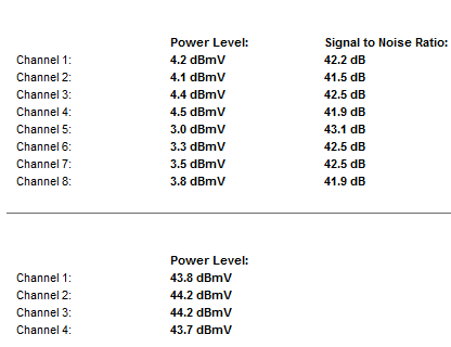

A padláson van a bejövő kábel elosztva, külön lehozva a vezeték a TV-nek, ill. a MODEM-nek.
Nem vagyok járatos abban, amit írsz.
Hogyan tudom elérni a nyolc-as értéket? -

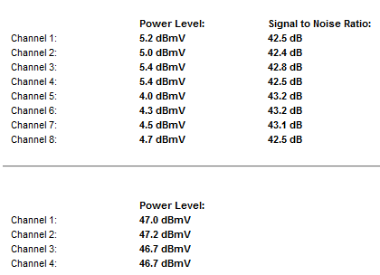

Rendben vannak az értékek, lehet az a gond hogy négy ds frekit tud a CMTS, és már kellene a nyolc.
Melyik csomagban vagy?
Meg kellene nézni hogy milyen osztóval van elosztva a koax.
GoodSpeed: Jók, ettől független érdemes lenne megnézni galvanikus leválasztás nélkül splitterrel hátha jobb. -

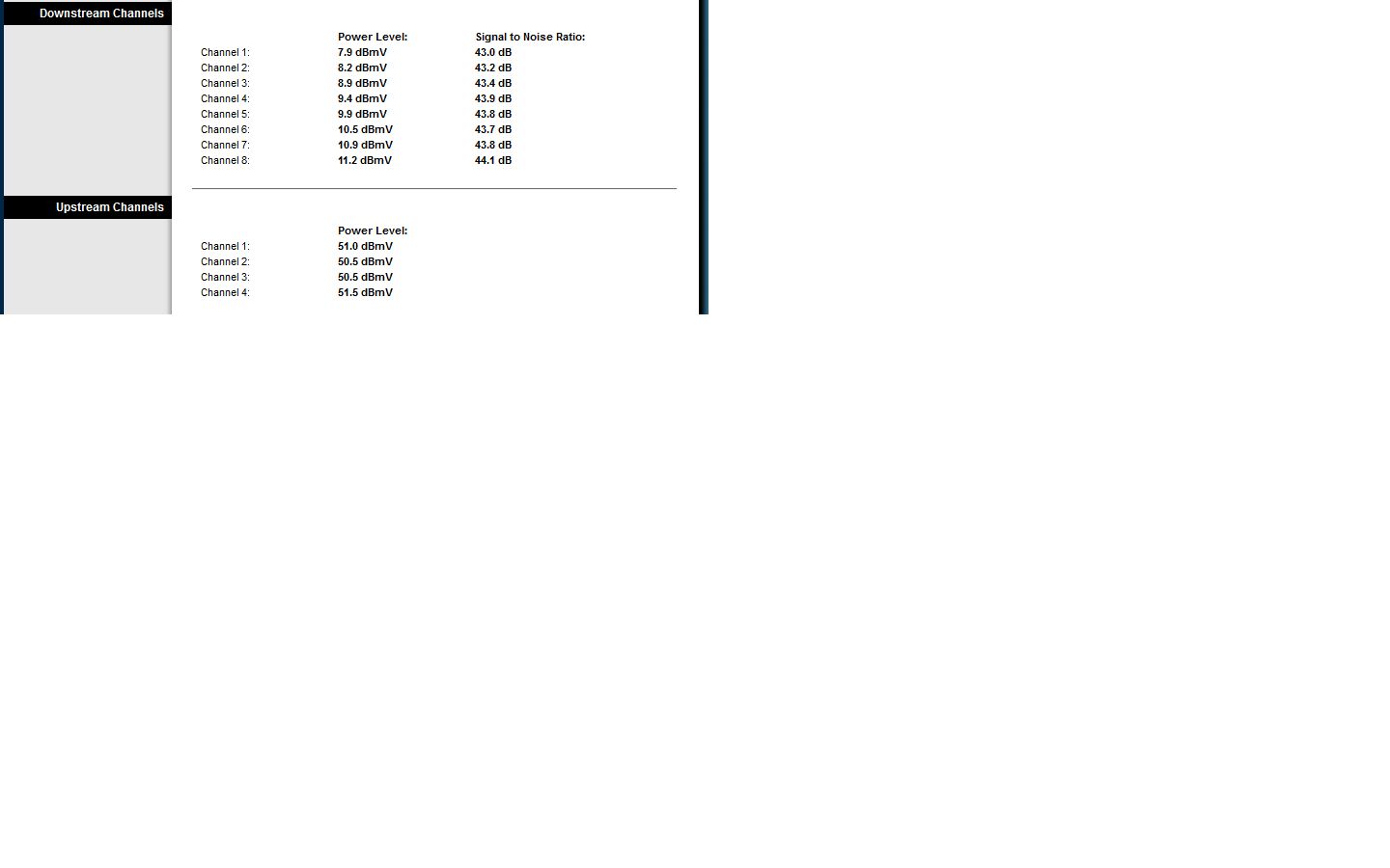

Jövő héten enyhébb idő lesz akkor mindenképpen megnézem és fényképpel jelentkezem

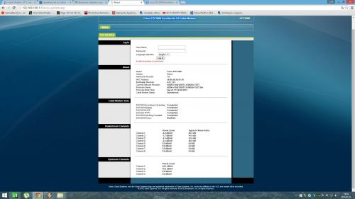

A frekvenciatartományt a Cisco EPC3208 nem jelzi ki, vagy legalábbis én nem látom. Váltogatni meg pláne nem látok módot

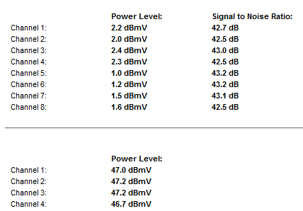

Reggeli kontrollvizsgalat:

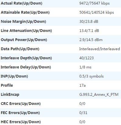

Mertem egyet indulasnak, eleg bika a vonal:
51/143
, erdekes ez a halozatosdi, multkor pl 50/139 volt, atlag 141 a letoltesi iranyban. Nalam a tempo az mindig megvan.

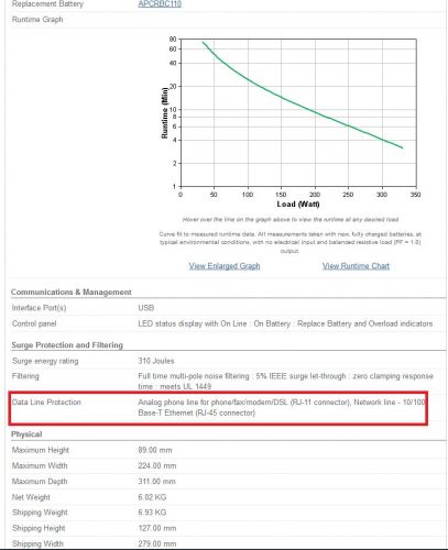

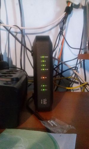

Köszi, hogy felhívtad rá a figyelmem, ezt szó szerint kivizsgáltam, pedig elég lett volna ha csak jól emlékezem, vagy ránézek az APC Back UPS ES BE550G-GR dokumentációjára, honlapjára, vagy dobozára
Ugyanis a kábelmodem és a router között ez van védelmi vonalként.Korábban volt az a gondom, hogy mozgatásra érzékeny volt, és beton stabilan beállt 10 Mbps körüli sebességre... ez és a szent meggyőződésem, miszerint úgy emlékeztem, hogy az APC 1000-es porttal van szerelve késztetett arra, hogy:
1. Közvetlen összekössem rövid időre a kábelmodemet és a routert - úgy zölden villogott a link led
2. Az APC dobozából a saját Ethernet kábelét vegyem elő - mert a Cisco féle kábelre már egy ideje gyanakszom... jobb azt hinni, hogy a szolgáltatói eszköz szórakozik
No ez érdekes eredménnyel zárult, mert egyáltalán nem világított a Link led
3. Elővettem a fekete D-Link 360R T1E ADSL2+ modemet, amihez szintén CAT5E Etrhernet kábelt mellékelnek (nem mintha valaha is lehetne magán a modemen keresztül akár a 100 Mbps-ot is megközelíteni), és azzal is összekötöttem a kábelmodemet és az APC-t eredmény: sárga led
4. Ekkor megnéztem a dobozt és ott feketén fehéren rajta van, hogy: Analog phone line for phone/fax/modem/DSL (RJ-11 connector), Network line - 10/100 Base-T Ethernet (RJ-45 connector)Az UPS egyébként már a második ES modell, mert egyet az APC kicserélt nekem azonnal, ugyanis annak az akkumulátora meghibásodott, viszont még bőven a VDSL2-es időszakból származik, amikor ugye örültem, ha jöttek a bitek 23 Mbps-mal... szóval el is terelődött róla a figyelmem.
Most viszont már nem ér meglepetésként, ha véletlen a jövőben az Invitel 100+ Mbps-ot fog kínálni, akkor bizony vennem kell egy Gbps-os túlfeszültségvédőt is
Ugyanis ami most még a szobámban van: APC PH6VT3-GR az csupán RJ11-es védelmet nyújt,

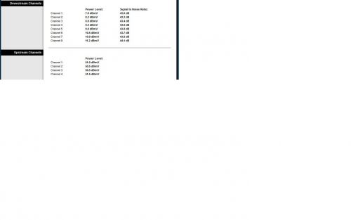

Vihar utáni értékek:

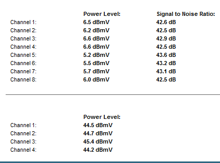

Jót linkeltél, az értékeid rendben vannak, de pár észrevétel:
- A MAC címet ne tedd közzé
- A kábelmodemhez nincsenek mellékelve a szolgáltató részéről belépési adatok
- Az US csatornából kettő vagy kiesett vagy olyan a kiosztás
- Milyen szerelvény van a padláson? Multimédiás aljzat vagy kettes splitter? Az értékek elég jók ha, az előbbi, mert annál sokkal gyengébbek szoktak lenni. -

Telekom topic. -10-nél már kezdődnek a bajok, de a jobb kábelmodemek elvileg -15-ig tűrnek (Cisco).
Aztán elkezdenek kiesni a csatornák DS irányból, 50-55 fölött pedig US-nél.

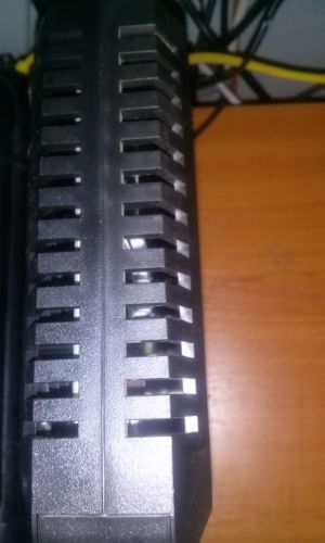

(#15707) Intruder2k5 : Az egyik előnye az ilyen nagy résekkel megáldott szellőzőrendszer kialakításának - ellenben a Thomson kábelmodem, vagy az xDSL-es HGW-kkel -, hogy anélkül lehet értékelhető fényképet készíteni belelátás útján, hogy a készülékház lekerülne a szervizben:
Méretes hűtőborda látható.

Igen, pedig a típusjelzés alul van, szépen elfért volna ott is.

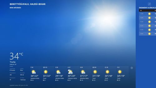

(#15700) kabelmania27 : Most megdőlt az idei rekordom (korábban 36 C, volt) de éppen 1 fokkal nőtt a hőmérséklet:
Hasonlóan alakul most nálam is, mint Nálad, a vételi 1,0-2,2 között, az adás 46,7-47,2 közé esik.
