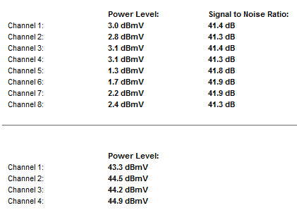

Karbantartás után, 1db Upstream Channel...

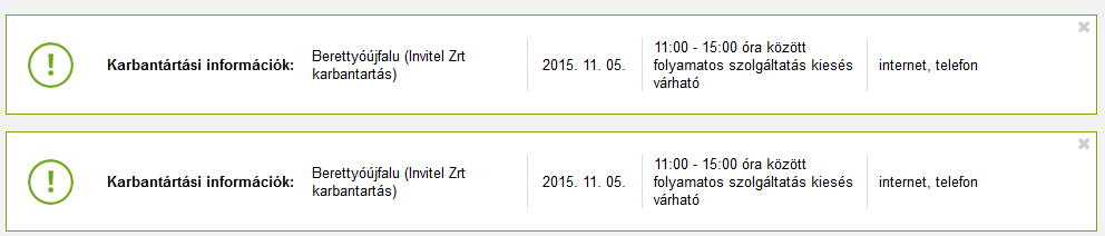

Szerintem a mostani karbantartásnál zuhant egy picit meg
Addig még lesz vagy 4 ilyen
Egyébként nem volt kábelmodem újraindítás a részemről, szerintem ilyenkor nem is kell, meg átaludtam a dolgot.

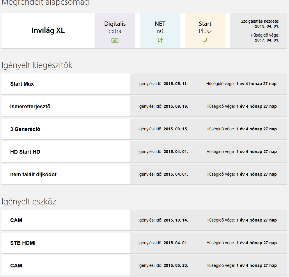

Kicsit megújult az Invitel oldalának pár szekciója:
A "nem talált díjkódot" az gondolom ott lenne még újabb minicsomagnak hely.
Az igényelt eszközöknél megfigyelhető, hogy a legrégebbi az STB HDMI, mégis a CA modulok közül az egyiket tették be elsőnek

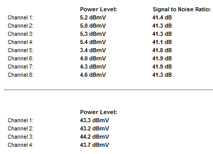

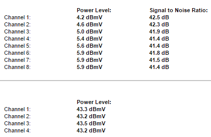

Osztócsere után írd meg az értékeket. -
Zadia
Ma reggeli mérés. Ennyit a 25 Mbit-s netről.

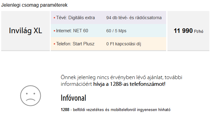

Amúgy tegnap felhívtak,hogy látják már egy éve nincs hűségnyilatkozatom és most egy hihetetlen ajánlatuk van számomra.
Az ajánlat a következő
em változik semmi marad az alap telefon amit nem is használok,marad a családi tv csomag, ellenben a netet megemelik 30Mbit-re és így csak 10990Ft-ot kell fizetnem ha aláírok 2 évet.
egyszerű és tömör választ kaptak. NEM. -

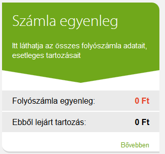

Start Max + ez lesz nálunk, November 17-től fog élni
Csak azok vehetik igénybe, akiknek nincs tartozásuk a vállalat felé, nekem nincs, szóval nekem újraindult a két év. Magentáéknál a Hopp minimum 2700 Ft (több szolgáltatás esetén, magában meg 3600), itt pedig ez 1200 Ft Start Max + 590 Ft/hó Mobil 15.
Na és ugye egyrészt nekünk elég kevés mobilirányú forgalmazásunk van, másrészt akit hívni szoktunk még sokat az 70-es, itt a 20-as, 30-as, 70-es számok is egyaránt éjjel - nappal 15 Ft/ perc-be kerülnek és nincs kapcsolási díj sem.

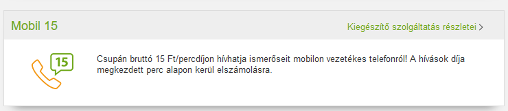

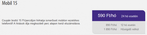

Mobil 15 opció
Bruttó 590 Ft/hó 15 Ft perc/minden mobil irányban.

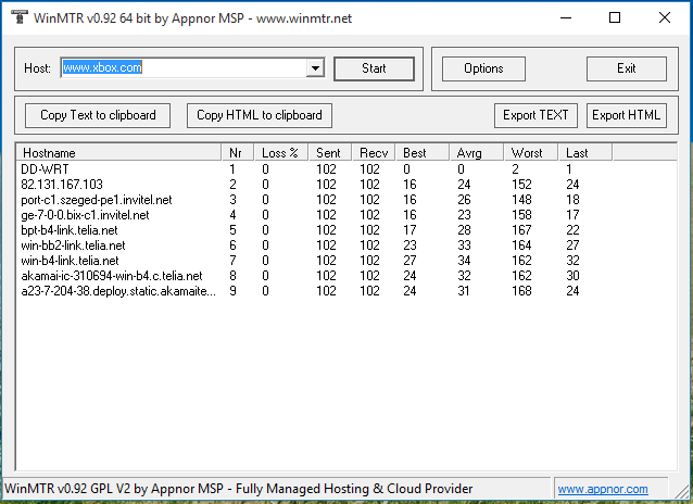

Én úgy döntöttem tegnap, hogy felveszem a kesztyűt ellenük, kérdés hogy mit érek el és nem-e leszek túl kicsi hal ehhez, de nekem a tököm ki van már ezzel, hogy online játék szempontjából semmibe nézik az egészet...
Mindenkinek megvan a maga dolga, ki és miért köttetett be a netet, valakinek böngészni kell, valakinek torrentezni, valakinek filmet nézni és valakinek játszani, de mindenki megérdemli, hogy meglegyen az ígért minőség, és nem a "kenjük be sárral" hozzáállással csinálnák a dolgokat...
Kb. ez lehetne az Invitel új szlogenje: "oszt ki nem sz*rja le, hogy laggolsz, van neted? böngészni tudsz? akko' csitu van"
Elvileg ha bejelented a "jelenséget" (mert ugye kb ez náluk nem minősül hibának) és nem tudják kijavítani, akkor utána ott az NFH....
Lunky88
ScomComputer
#17904

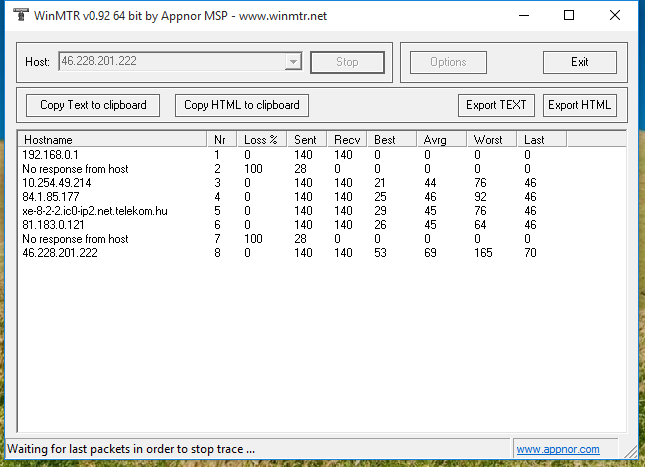

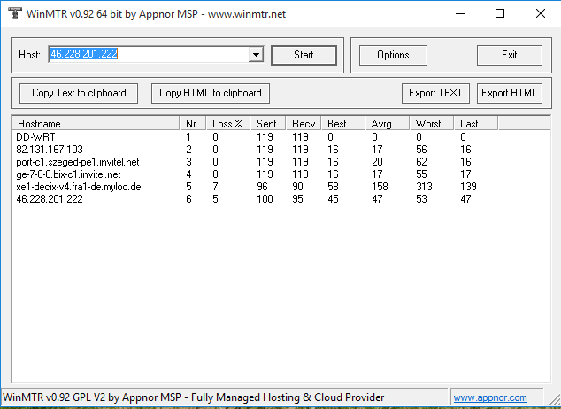

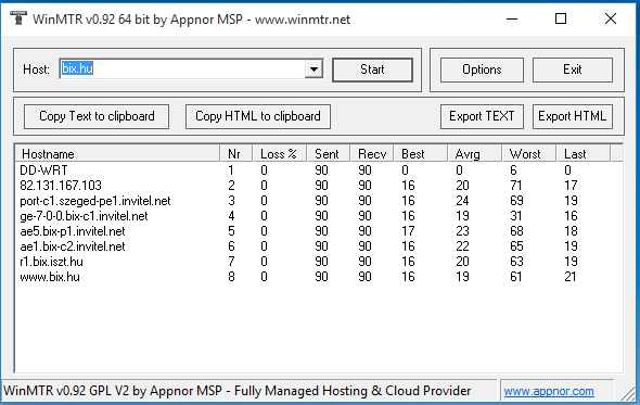

Felhívtam a hibabejelentőt, a fickó azt mondta küldjem el nekik a méréseket, de valahogy azt vettem ki a hangjából hogy fingja nincs mi a problémám.
Elküldtem nekik és egyelőre várok... -
Lunky88
Én még nem léptem kapcsolatba az invitelesekkel a packet losst illetően. Egyáltalán foglalkoznak a problémámmal, ha azt mondom hogy nem tudok rendesen neten játszani?
Gyanítom majd ráfogják mint másnál is, hogy náluk volt a hiba és elhárították...
