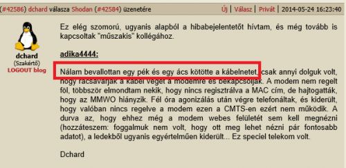

Szerk: egyébként még az alvállalkozók felkészültségével kapcsolatban dchard másik topicban megírt hozzászólása a kedvencem, sokat nevettem a dolgon

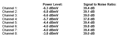

Gyakorlatilag mindhárom jó a signal 3,2 paladin 3,5 bzt 3,8dB csillapítású. -

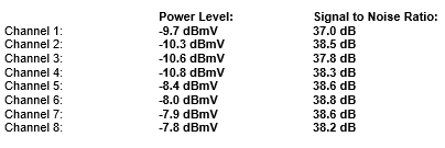

Van egy olyan érzésem már, hogy nem volt náluk HPF pl. Ha már veszi a fáradtságot, és felmegy a padlásra, akkor igazán kicserélhette volna. Akkor egy ilyen és egy ilyen oké?
Ja azt mondja a laptopját nézegetve, hogy zajos, de ennyiben hagyta a dolgot... persze mielőtt felment volna. A CAT5E-t pedig nem a kábelmodembe tolta bele, hanem az Archer C5 routerbe, bár előbb WiFi-t kérdezett, mondtam is , hogy ja be van kapcsolva, azon egyszerűbb lesz (hehe addig megadtam volna a PSK Key-t), de a fizikai kapcsolatban bízott. Pedig tényleg lobbiztam a fenti cuccok cseréjéért, mégis a szolgáltatónak kerüljön pénzbe, meg ne kelljen nekem is megint felmenni, ha már egyszer felmászott...
Azt azért hozzáteszem, hogy amikor kihozta, hogy -15-ig jó, akkor felmerült bennem, hogy ezek mindjárt megállapítják, hogy nincs a hálózatban hiba, és 7k kiszállási díj

Okés, kimenetek között nincs eltérés mindkettő kb 3,8dB-s, hpf szűrőt is helyezd át.

Jaja, előfordul hibás darab, meg lehet nézni műszerrel, de műszer nélkül is meg tudod nézni.
Ha egy F toldóval összekötöd a bejövő és a modem F csatlakozóját a két érték közötti különbség a csillapítás.
Nálam a javasolt linkelt signal van már majdnem három bekötve éve, lekopogom nincs vele gond, megnéztem osztóval és nélküle 3,2 volt a különbség, ezért javasoltam. -

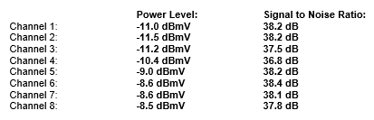

Azért több mert hűvösebb van, nyáron simán -15ig leeshet.
Arra nem számítottam hogy -10-es vételivel simán otthagyják, de mostantól számítani kell, lehet nem volt náluk hpf.
Két lehetőséged van vagy bejelented 1445-ön hogy rossz az internetkapcsolat látni fogják a -10-es adásit, szerelőt megkéred cserélje ki kettes splitter+hpfre, ismerősnél 55-ös adásival szakadt d2 thomson csak modemet cseréltek, osztót nem, erősítőn sem állítottak, ezért lehet jobb megoldás az osztócsere. -

Igen, lehet nyáron probléma 50feletti adásival, mert docsis 2-esnél elmegy 55ig, de d3-nál 50-52felett nem lesz meg a négy us.
Nálad milyen osztóval van elosztva a koax? -

Ezek szerint nálam az adási szint lesz kritikus nyáron és a vételi megfelelő?
(Szerelő 55dBmV értékig, jelezte "megfelelőnek"...)

Kettes és hármas osztó után 4 alatti ds esetén pár adás kicsit szemcsés de csak az osztótól legmesszebbre lévő tévén.
Amikor bekötötték még Fibernet időben tratec-tris210e osztót kaptam pár évig nem is volt vele gond -1+5közötti vételi volt aztán volt -10 azzal sem volt gond webstar jófajta modem.
Előfordul hogy galvanikus leválasztást nem szereti a modem amit észre is lehetett venni mert ingadozott a sebesség ping hol 10 hol 25 volt, aztán kicseréltem kettes+hpf-re, utána stabilabb lett.
Általában mindig pozitív a ds, nyáron -2ig csökken de akkor is 40 az SNR
Szerencsére Fibernet/Invitel külön ágra köti a modemet családiban így egy osztócserével javítható a helyzet. -

Okés, hátha lehetne javítani a ds értékeken, ha bejövőn mmwo van és a tévé ágon van hpf akkor csak egy kettes splittert kell venni, +5dB-t kapna a modem -5körül már elfogadható lenne a ds szint, de -10 alatt nem jó.
