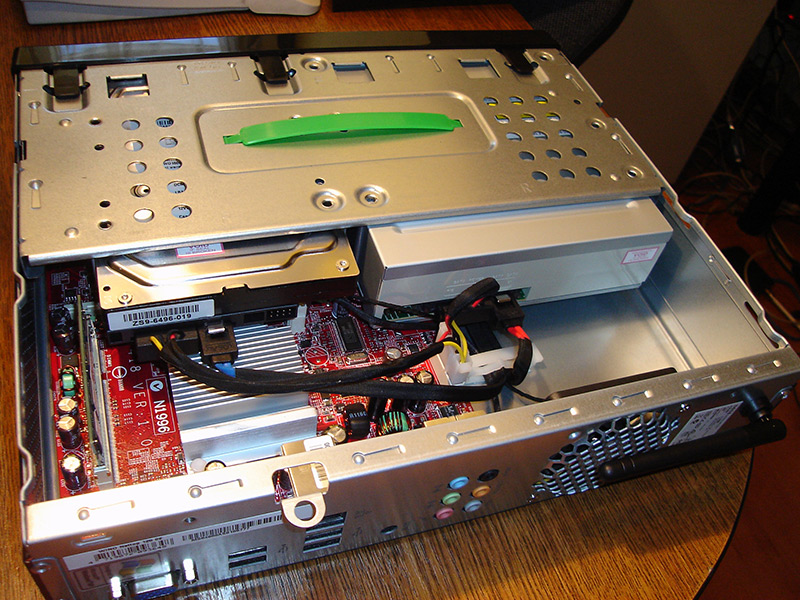

na még egy ház. És belülről.
Csak kész konfigként láttam. -

balkoger
Szia Stheno!
Kíváncsi lennék a házadra, most akkor a táp is zajos vagy csak rezonál, milyen fajta a táp és mekkora venti van rajta? Egy pár képet ha kérhetünk, márcsak azért , hogy el tudjuk képzelni, hogyan fér el benne a lap! Nekem pont van ekkora helyem a tv alatt, de hangbuzi vagyok, tehát teljesen csendesnek kell lennie, ha hangos maradok a modecom-nál! -
rATdrAgOn
WhiteWalker #199 üzenetére
Háló!
De ez foxconn ház, abban elfér simán (10 cm magas).
A modecom viszont csak 6 centi magas, abban már nem.A foxconnban lötyög a D945GCLF2, cserébe nagy, zajos és brrrrr... két hónapig bírtam.
Most a modem azért kábe fele olyan hangos, lehet, hogy diszket kellene cserélnem, mert attól rezonál mint az állat.Na, mindegy, alakul a projekt, alakul.
