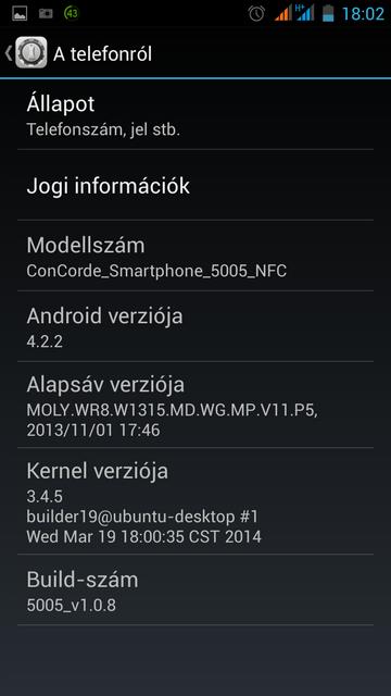

Sikerült a telenoros 3G problámát megoldanod?
Az eredeti leírásomból kimaradt, hogy kikapcsolt wifi-vel megfelelő jelerősségű 3G mellett sikerült, mert a telefonnak be kellett jelentkeznie. Én azóta is így használom a telefont, hogy engedélyezem a telenoros 3G-t, és nem tapasztaltam semmi rendellenességet a hívásoknál.
Nekem concorde telefonom van és tegnap betévedtem a kínai szervíz menübe, ahol valószínűleg ellenőrizni, illetve kalibrálni lehet a készüléket és a sok kínai macskakaparás között az alábbi érdekes bejegyzést találtam, ami esetleg érdekes lehet a számotokra: cxq_v3_inew_v1.0.8.
