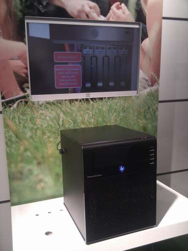

- és még ami később merül felN36L-ben nem igazán gondolkodom.
Az N40L lenne az optimális, ez még néha beszerezhető bár nem egyszerű eset ez sem.
Az N54L ára brutális ahhoz képest, hogy csak a proci erősebb benne, a többi ugyan az, jól tudom?Másik dilemmám, hogy pl. az N40L esetében (bár ez a többire is igaz) mi az ami idővel tönkre mehet (nem a HDD-kre gondolok, hanem az alapkonfigra)?
Úgy gondolom, hogy a tápegysége lehet egy potenciális "veszélyforrás", hiszen ha az elszáll, hiába van Raid vagy ZFS stb.
Egy kisebb UPS be van még tervezve, de a fennti problémára nem orvosság ez sem.
Mindezt azért ecsetelem mert nem tudom eldönteni, hogy jó vétel-e használtan egy N40L amiben már lehet akár 8 GB RAM is (cirka 50-70 eFt)?
Amennyiben még futna rá anyagilag akkor 16 Gb-ot tennék bele?
Esetleg jobb az új (per pillanat van 75 eFt körül), de ez csak 2 GB + 250 GB HDD, így egy kicsit azért drágának találom.Az elején említett 8-12GB és Raid5 vagy ZFS tudom, csak Raid vezérlővel lehetséges.
Amint látom itt a 410-est javasoljátok erre a célra, most éppen nem látok igazán jó áron.
Lenne ajánlatom N40L-re LSI vezérlővel ZFS-hez, persze ez a konfig is használt.Megköszönném, ha adnátok tanácsot/tapasztalatot (ami úgy látom itt akad)
Ki mióta nyúzza a szerverét, volt-e már problémája vele stb.Előre is köszönöm,

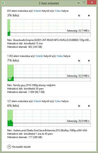

Mivel kezdő vagyok, és amatör nekem csak net marad. Hibát keresek, és egy kis statisztika a valóságot szokta hozni. Nálam egy kis gond van az rpool-lal és egy picit aggaszt. A RAIDZ az hibátlan, és várakozásaim felül hozta amit akartam. Valószínű nálam hardware hiba van, vagy valami mégse tetszik az operációs rendszremnek. Az asztali gépemre pl. nem megy fel az Openindiana. Lassan, de biztosan haladok. Végül érdekel, hogy min tárolják az emberek az rpool-t.
golya87
radi8tor
#3106
Félre ne érts, itt most nem a kinek nagyobb a sávszélessége versenyt akarom szítani. Én inkább azért posztoltam, hogy igazoljam, tényleg igaz az, amit reklámoznak, hogy a ZFS a cache segítségével a véletlenszerű írásokat szekvenciális műveletté konvertálja, így nagy sebességet elérve.
A windows féle RAID1 (5) szerintem simán megfeküdne három párhuzamos másolástól. De szívesen veszem a cáfolatokat is.
