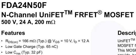

Egyes webáruházakban alapvető paraméterei alapján is lehet keresni:
N-csatornás, 500 V, 24 A, 200 mΩ
Vagy épp az Aliexpressen is, csak ott már jobban rá kell érezni valós és hamis különbségére, illetve a visszajelzésekre is figyelni.
Alkalmazásfüggő, hogy mennyiben számít még a gyorsaság, vagyis belső kapacitások, kiélezett esetben azt sem árt összehasonlítani. Minél kisebb kapacitás, illetve kaputöltés előnyösebb, vagy legyen egyforma nagyjából. Tokozás is értelemszerűen.

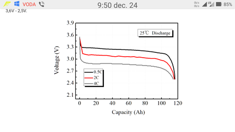

Nem tudom mire használnád, 3,1 volttal számolj, ha nagyon kicsi a terhelés akkor lehet 3,3V azaz 13V a méretezés alapja.
Az oldalon vannak töltők is beépített bms is van némelyikbe.
Ha házilag akarod akkor arra nagyon figyelj hogy ezek lifepo cellák, a 4,2 voltos töltők, bms és akkumenedzsment eszközök nem jók ezekhez! -
