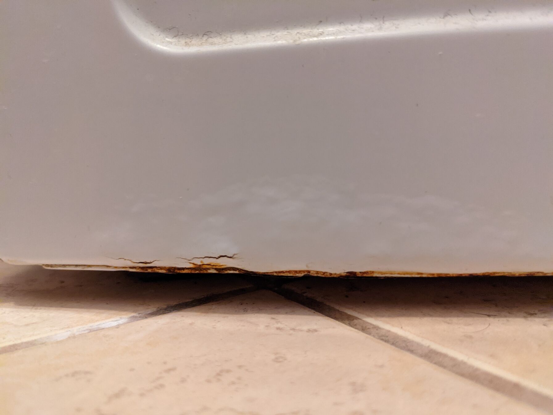

Szerintetek ez garis probléma?
2 éves AEG[kép] jobb oldalt elöl az alja. Nem volt áztatva stb.
Másik. Bal elölről hallok fémes ütemes hangot centrifugalas bizonyos sebességekor. Ez mi lehet ? Ha lenyomom a tetejét abbahagyja amíg el nem engedem
Előre is köszönöm

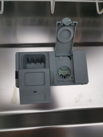

Nem az öblítő adagolójába teszik az előmosáshoz való port! Az öblítő egy teljesen független "tartály" a mosószertől. A Mosószertartály 2 részből áll (a legtöbb gépen). Az egyik részt teljesen fedi az ajtó, a másik rész feletti ajtórész az rácsos vagy kivágásos, így az előmosó víz kitudja mosni a mosogatóport. A zártból csak akkor jön ki a mosószer, ha kinyílik az ajtaja.
flegga92

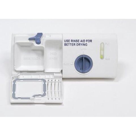

#48613632 #59993 üzenetére
Nem az öblítő adagolóba megy, kb ilyen mint a képen látható. Itt feliratozva is van, hogy mire való melyik fakk mire való.
Rosszul fogalmaztam az előbb az első öblítő ciklus alatt az előmosogatást értettem, ami arra szolgál, hogy a nagyobb darabokat lecsapassa és ne az egész mosogatás alatt legyen a vízben.
Nálam úgy működik, hogy enged vizet, és kb 15 percig csapatja a hideg vizet. Ilyenkor nem nyílik ki a mosogatószer adagoló, viszont a rácsos részen ki tudja mosni a port. Ez segít leoldani a szennyeződéseket, sokkal tisztább már az előmosás után, mivel a zsír is elkezd oldódni. Ezután vizet cserél, nyit a mosószeradagoló és kezdődhet a meleg vizes mosogatás.
