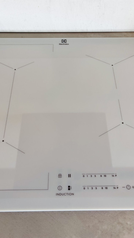

Volt Gorenje és Miele zónánkénti vezérlésű, utána vettem a központi vezérlős Bosch-t és összehasonlíthatatlanul jobb, kényelmesebb az utóbbi. Nem beszélve a sokkal több funkcióról.
Csak az egyszerű, belépő kategóriás főzőlapok olyanok, amiket te kedvelsz. Azokkal lehetetlen annyi funkciót kapcsolgatni, amennyit például mi rendszeresen használunk. -
féldekás
tibbike01 #89551 üzenetére
Van esetleg konkrét márka és típus, amit ajánlanál?
Ahogy olvasgattam indukciós főzőlap tekintetében nem érdemes annyira drágát venni.
130-140ezer körüli összegben gondolkodok, de ha lényegesen jobb van 150-ért, az nem kizáró ok.
Ami még saját preferencia, hogy pwm-es legyen, lehetőleg minél kisebb tartományban kapcsolgasson.(Újabb modelleknél már nincs ilyen gond, ha jól tudom). Időzítő is jó ha van.
Teljesítményt meg elvileg korlátozhatom, szóval a 7kW körüli lapokat sem zárom ki, akár lehet Electrolux stb. egyéb márkák is.
Senseboil funkció hasznosnak tűnik, köszi az említést. Ezt a modellt néztem még: [link] Bár elég sok Electrolux van 130 körül, könnyű elveszni a kínálatban.

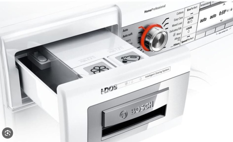

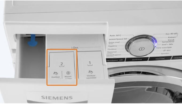

Ennél kézzel tudnád beönteni a ritkábban használtat az I-DOS kikapcsolása után. Csak az öblítő maradna bekapcsolva. Szerintem egyszerűbb ha sima I-DOS nélküli gépet veszel.
Vagy írsz a Bosch-nak, hogy csináljanak olyat az 1. rekesz helyén
#89422tibbike01: Na az talán pont olyan és most 10% visszajár. Csak rohandt nagy a dobja 70 literes, nem tudom kell e ekkora és ki tudja e egyensúlyozni. Az Electrolux/AEG-nek nem ment.
d@minator
tibbike01 #89418 üzenetére
Az i-DOS mosás közben többször fokozatokban adagolja a mosószert. De ha az I-DOST kikapcsolod és az balról elsőbe raksz mosószert ott bizony lefolyik. Sok normál mosógépnél még ma is így van.
Nem a ruhákra folyik a mosószer hanem az üst aljába.
Minek szivattyúzzon? Nincs mit. (Ha öntök bele pár liter vizet akkor szivattyúzással indít).
