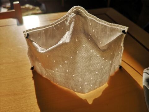

peppe79 #52291 üzenetére
Amire bármelyik másikat. A Duraflow zsák a lényeget megfogja: még a kisebb a takony- és nyálcseppeket sem nyeled be.
A sima, általánosan használt műtősnél mindenképp jobb. Ezt duplán csináltam, de szimpla vastagságban is jó.
Persze, tudom, azt mondják, nem számít, de ha nem számítana, akkor egyrészt nem ajánlanának egy, de inkább két méter távolságot zárt térben (mert ez aztán tényleg nem számít cseppfertőzésnél), (talán) a cseheknél nem lenne kötelező az utcára kimenve mindenkinek valamilyen maszkot hordania, de ezt mintha tegnap már itthon is ajánlották, akár úgy is, hogy egy sálat tegyél az arcod elé. Nem betegeknek ajánlották, hanem mindenkinek. -
