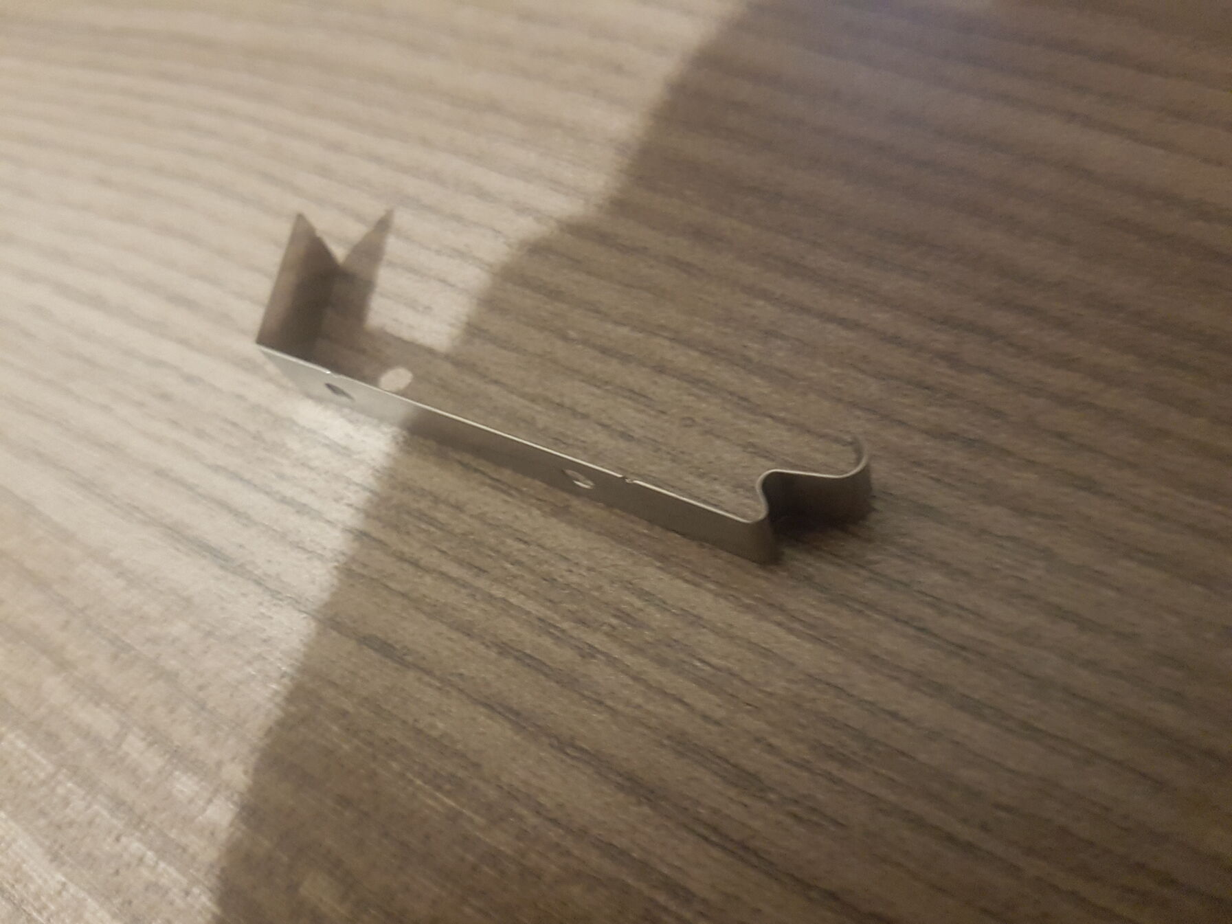

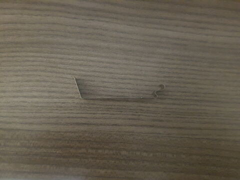

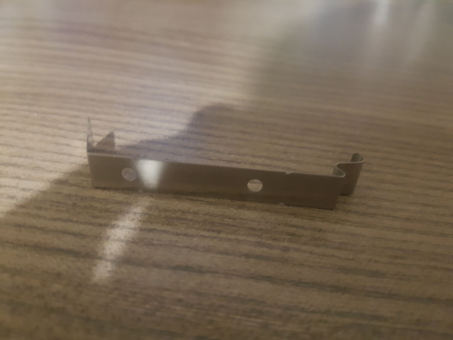

1. Évad 6. EpizódMivel mindennel elkészültem, gondoltam leszedem a csúnya kékséget az elejéről. Nekiálltam de cafatokban kezdett el lejönni. Na tudtam, hogy ez így nem lesz jó.
Kinyitottam teljesen a mosogatógép ajtaját és láttam, hogy a csavarok alá is beér a kék csomagolás. Ezért nekiálltam torx csavarhúzóval és kicsavaroztam az egyik oldalon az ajtót. Alul persze kipárnáztam, nehogy leesen az ajtó.
Egyszercsak csörgést hallottam belül... egy belső alkatrész beesett az ajtóba... A vezérlőpanel felül jött a hang. Rémálom...
Zseblámpáztam, semmi. Csak az egyik oldalán csavaroztam ki, kerestem de nem találtam gondoltam valahol egy csavar lehet az, de nem az volt. Visszacsavaroztam az ajtót.
Óvatosan felhajtottam, vissza zártam az ajtót. Ami az előbb a vezérlés felől csörömpölt (ami az ajtó tetején van) az most szépen lecsörömpölt az ajtó aljába...
Újra kinyitottam az ajtót, kicsavaroztam ismét csak az egyik oldalát. Résnyire belenéztem az ajtó belsejébe, lent megtaláltam ezt a kis fémdarabot.
Na szerintetek ez mi lehet?
Most gondolom szét kell szednem teljesen az egész ajtót és ezt visszatenni oda ahol volt. De hol lehetett ez? Olyan, mintha valami nyitó-záró mechanika része lenne. Szedjem szét teljesen az ajtót és keressem meg a helyét?
Egyébként az ajtó nyit-zár ugyanúgy, mint előtte.
De nem merem így ez után használni.Egyébként oké, hogy béna vagyok és azt is elkönyvelem, hogy nem lett volna szabad hozzányúlni ehhez. De hogy ennyire szar legyen valami, hogy az ember elkezdi csavarozni és közben potyognak ki belőle a dolgok, az fenomenális.

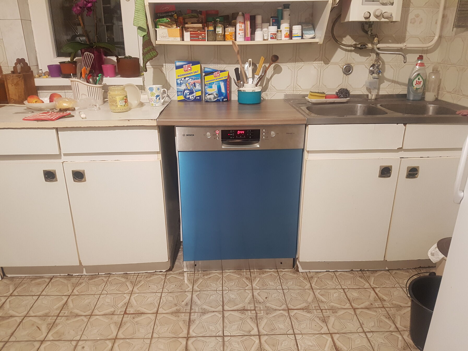

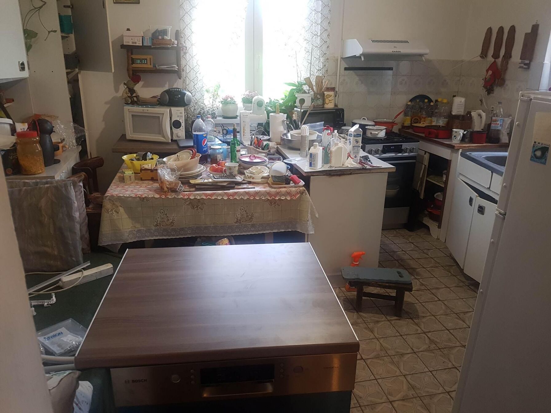

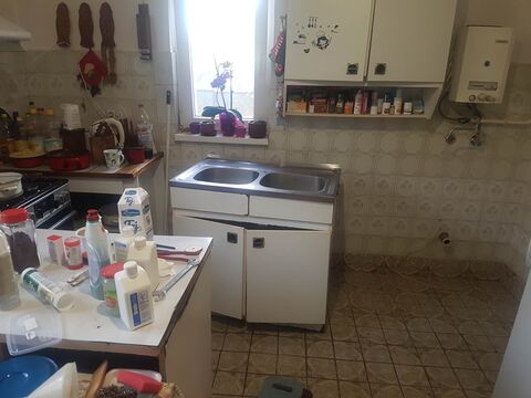

Dyingsoul
(#53663) peppe79 és (#53664) Digitalpimp:
Nagyon köszönöm a türelmes és segítőkész válaszokat!Ahogy megírtam a hozzászólásomat annyira felhúztam magam mindenen, hogy dühből nekiálltam és meg is csináltam (majdnem) mindent. Az eredményeket megosztom, ha van még jótanácsotok akkor szívesen veszem ha még van hozzáfűzni valótok.
A konyha este 7 körül még így nézett ki:
Cirka másfél óra múlva már nagyjából minden a helyére került, a programokat böngésztük édesanyámmal. Most már lassan kész az első mosogatás.
Na most az elhelyezés és a környezet több kérdést is felvet, ezért hadd kezdjem egy kis magyarázkodással:
-A mosogatógépet édesanyámnak vettem születésnapjára. Megérdemli mert sokat fős/mos/takarít a családra, de ahogy korábban is írtam, sosem volt a családban mosogatógépünk és baráti körben is csak keveseknek. Ezért volt nehéz számunkra a beszerelés/üzembe helyezés pedig bátyám és édesapám is a rendelkezésünkre álltak.
-A gép mellett van egy "lyuk". És igen, tudom, hogy nem szabad, hogy legyen. De így azon az oldalon végig van már pult, különben a pultsor végén a sarokban lenne ennyi hely ami a tárgyak lepotyogása miatt nem lenne szerencsés. Előre fogok tenni egy takarólécet bútorlapból és majd nem lesz lyuk, de ez ma már nem fért bele.
-A kék fóliát ezért sem szedtem le az ajtóról. Lesz még ott holnap egy kis matatás, nehogy sérüljön, egyelőre fent hagytam.
-A pult lapot ma vettük rá. Mert fehér lett volna de az csúnya volt mert már igencsak el volt használódva.
-Látszik, hogy ez a pult nem harmonizál tulságosan a környezettel. Ez egy ideiglenes megoldás most. A fehér konyhabútorokon látszik, hogy ezek 30+ évesek. Cserélve lesznek, de valószínűleg csak jövőre. A konyhát szépen lassan újítgatjuk, tavalyelőtt konyhai robotgépet, darálókat, páraelszívót és apróságokat, tavaly új légkeveréses sütőt, idén a mosogatógépet vettem (vettünk). Új hűtő is került be az elmúlt 1-2 évben.
Szóval a konyha még lehet, hogy csúnya, de szép lassan alakul azért.
-A pultok találkozását tervezem még kiszilózni, hogy a víztől óvjuk az új pultlapot és a mosogatógépet. Hátra teszünk majd vízzárót is.
-Mondjuk a sziló a meglévő fehér bútorokon már nem fog segíteni, mert azok korábban nem voltak szigetelve, mára megduzzadtak és elfeketedett az oldaluk. Cserélve lesz de sajnos nem most.Ma volt nálunk egy ügyes ember, nem ezért jött de adott pár tanácsot: Azt mondta, hogy fater készítsen hátra egy lécet és dübellel fúrjuk be a falba a mosogatógépet.
Igazából én most is stabilnak gondolom. Szerintetek szükség van erre? A pultok stabilaknak tűnnek mert kimértem pontosan és passszentosan tartják egymást oldalról faltól-falig. -

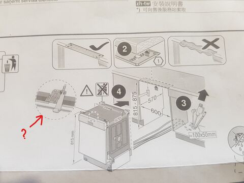

peppe79
Digitalpimp #53664 üzenetére
Az ábrák szerintem könnyen értelmezhetőek, és nagyon odafigyeltek minden apró részletre, a beépítéshez szükséges elemekkel is.
Az Elux mosogatógépemnél például nem volt alsó határoló a szokli rögzítéséhez, vagy a falra rögzíthető, csöveket tartó műanyag elem. -

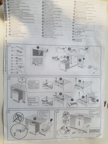

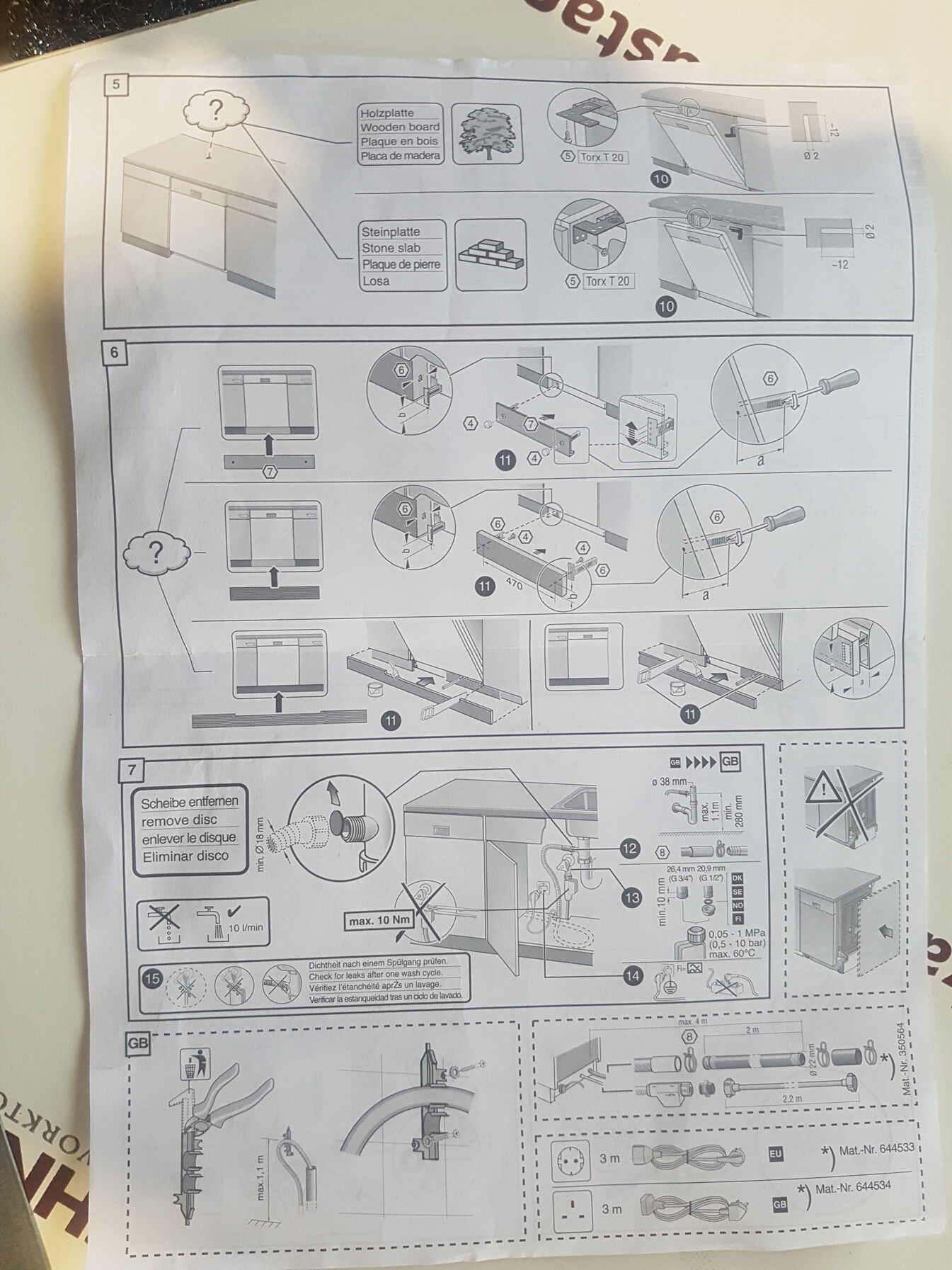

Rögtön a szerelési útmutató elején elakadtunk.1) Ez amit bejelöltem pirossal mi a fene?
Ilyen hajtott lap vagy miez nincs a tartozékok között ami a bekarikázott, nagyított részben van.2) A hatszörletű 1-essel jelölt lemez megvan. Azzal mit kell csinálni? Azt mutatja, hogy alulról a pult alá fel kell szerelni? De miért? Az útmutató további részében nem látok olyat, hogy ez mi célt szolgál. Ez valami sablon? De mire, mit kell jelölni vele?
Van még valami amire figyelni kell pult alá építésnél? oldalt illetve a pult alatt mennyi helyet hagyjunk? Legyen passzentos?
Illetve van egy ilyen szőrme azt gondolom le kell venni róla, csak a csomagolás miatt volt rajta ugye? Ha az átázna az életbe nem száradna ki. Vagy annak van hangtompító funkciója is?Egyébként kezd felqrni... a határán vagyok annak hogy berakom ahogy tudom és tojok rá.
