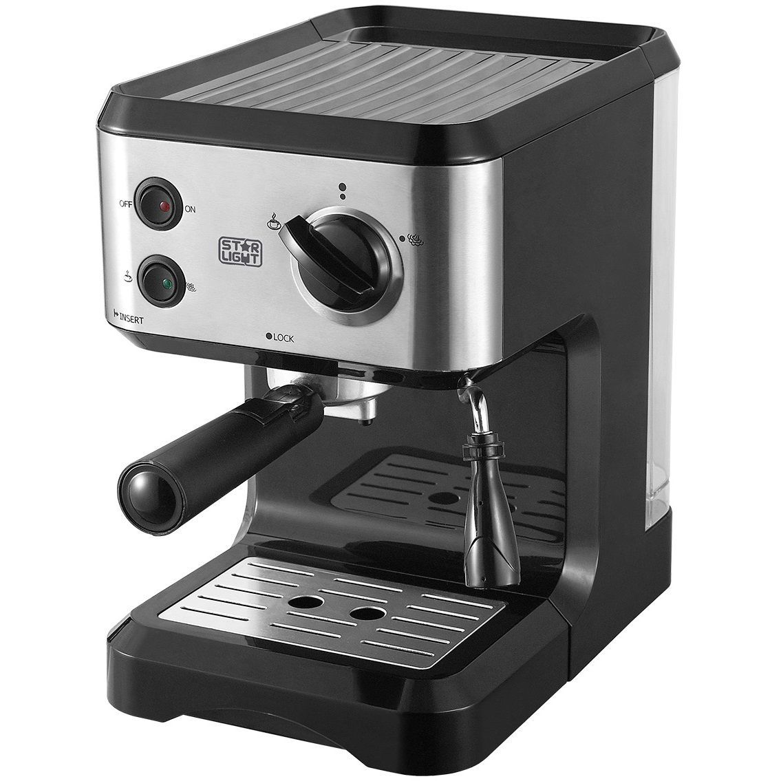

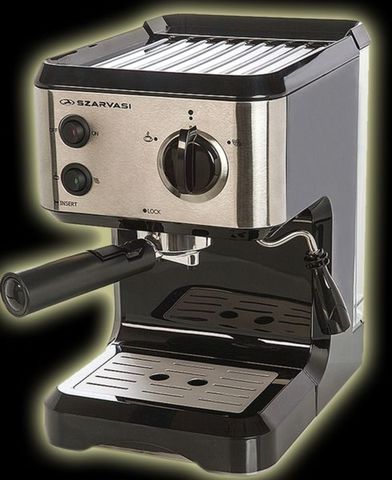

Megkérdeztem szarvasi ismerőst. Csökkentett kapacitással, de megy a vasipari. A régi lemez áramos kávéfőzőt, kotogókat még ott gyártják, ebben nem volt igazam. De van már olyan készülék a kínálatban, amit nem ott gyártanak, csak a "Szarvasi" márkanevet írják rá. Kínai vállalattal szerződést kötöttek, és vagy itt is szerelik össze, vagy csak néhány fődarab összeszerelése történik, nem tudom, de akkor már rá lehet írni, hogy Made in Hungary, noha semmit sem itt gyártanak belőle.
Jó példa az előbb linkelt Star-Light kávéfőző, ami csavarra ugyan az mint a szarvasi 15bar-os gépe. Az is lehet, hogy szerte a világban 16 márkanév alatt fut ugyan ez a kávéfőző.
Van amit még ők gyártanak, van amin már csak a logo szarvasi.
Miért lehet Made in Hungary? Egy kis adalék: A Louis Vuitton cipők romániában készülnek éhbérért, mégis Made in Italy szerepel a cipők dobozán. Azért mert a talprész csak Olaszországban kerül rá, s mivel ez fődarab illetve, fő össezállításnak minősül a 2perces művelet, szemben a teljes romániai gyártással, így az EU szabályai szerint mehet rá a Made in Italy jelzés.
Wolfskin
A szarvasi CM 4677 kávéfőzőt a StarLight EMD-776 közt lehet különbség? A szarvasiak nem csak megvették brandingelve, hogy kiegészítsék a portfóliójukat?

Te jó ég.. ne vicceljetek már, könyörgöm. Évegik ittam kávét szarvasi Seherezádé kotyogóból, illetve áramos Szarvasi kávéfőzőből. (Amit már régen nem Szarvason készítenek, hanem Kínában, csak megy rá a logo..).
4 éve vettem egy felújított Saeco Incanto SBS gépet (igaz új ára 300k volt) 60k-ért és ég és föld egy szarvasihoz képest, annyival finomabb a kávé.
Anyuék új Saeco Intelia gépet vettek ami 120-130k körül mozog és nagyon finom kávét főz már 2 éve.
Én aláírom, hogy egy otthon darált minőségi kávé, barista-pista kávéfőzőn lefőzve, 10 percet pepecselve vele finomabb kávét főz, de kezeljük már helyén a dologokat.
Nem 400-500ezeretől kezdődik egy használható darálós gép.
A szarvasi mérföldekkel szarabb kávét főz ugyan abból a kávéból. (Mondjuk Omniából, persze tudom az nem kávé, de én ilyen prosztó vagyok nekem jó. Sőt mostanság Lidl Bellarom Classicot iszok)

Szarvasi CM 4677 15 bar + kávédaráló. Az általad linkelt gép, habár "drága", mégis az alsókategóriája annak, amit képvisel. Olyan egybegépeknél a normális kategória 400-500ezernél kezdődik.
