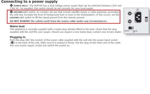

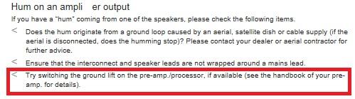

bekötöttem, de zúg minden csatorna. próbáltam dugót forgatni, földelve, földeletlenül de nem lett semmi változás...
rca-kat visszarakva teljesen jó minden... vajon mi lehet a probléma? találkozott már valaki hasonlóval?
