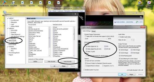

Lacielvtárs
mettek #87653 üzenetére
én továbbra is a MPC-HC-t javaslom
nézd meg kérlek az alábbi képet
bekarikáztam három dolgot is balról haladva van a sorrend
nézd meg hogy ott ahol a jobb oldali karika van, be vannak e pipálva a hangformátumok
beállítások ---->>> belső szűrők --->>> audio decoderbár lehet ez itt OFF, ha igen, akkor elnézést érte
mettek
olyan gondom támadt hogy a PC-ből optikai (toslink) kábellel nem tudom kiküldeni a DTS-t. Próbáltam vlc-vel és power dvd-vel is. A dolbydigital kimegy, felismeri de ha DTS-re állítom a hangsávot akkor nem látja az erősítő, elkezdi prologic-kal dekódolni... Mi lehet a gond?
