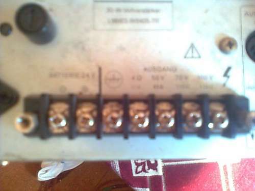

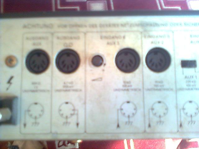

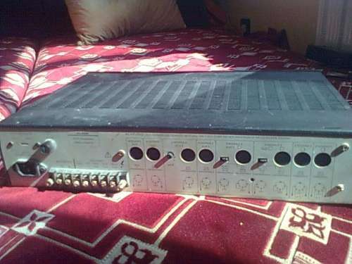

ati012 #45611 üzenetére
a jó öreg DIN csatlakozók.
Hát, nem tudom, hogy kapsz-e még ehhez átalakítót.
A kép olyan homályos, hogy nem látom, hogy mi van a bemenetekre írva, de ha nincs line-in vag yAUX-in, akkor felejtős a dolog, hiszen, mikrofon szintű bemenetre vonali jelet kötni nem lehet, mert szétmegy az erősítő.
Ráadásul valami sztereo-mono keverő is jó lenne, mert a hangkártya nem örülne annak, ha összezárnád a két oldal jelét - vagyis passzív átalakító csak akkor lehetséges, ha ezt külön támogatja az erősítő. -

ati012
Van egy Siemens Sitradyn 3030 erősítőm. Hogy tudnám pc hangfal erősítésére használni?
