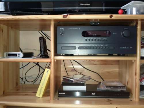

Gaben360 #42217 üzenetére
Köszi mindannyiótoknak.
Nem látszik a képen, de a felső polc magasságában nincs hátlap, (így arra tud szellőzni), csak alul (azért is van felül az erősítő, mert kilóg hátul, és alul így el se férne).
(elég félreszabott állvány ez, csak eddig nem vettem észre, mert nem volt erősítőm, csak egy mini-hifim... De pl. nem is elég mély. A hátlap meg teljesen bekavar, az első üvegajtót meg le is kellett szerelni, már ahhoz is, hogy egyáltalán beférjen.
Amúgy tényleg, alul ~3 centivel több hely van.) -
