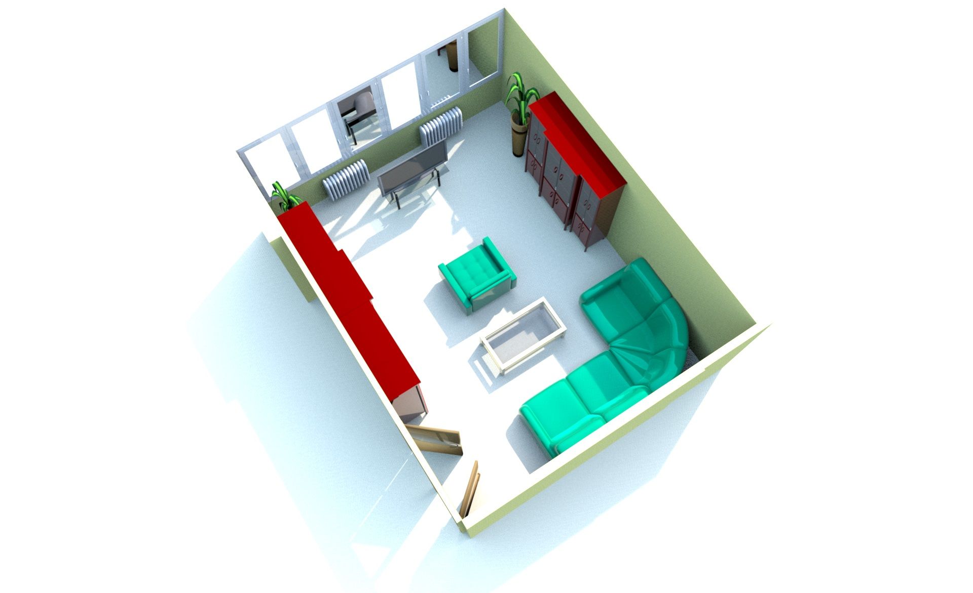

Elhelyezésekkel problémázok.
Nincs hallás szerinti elhelyezés tapasztalatom, ez lenne az első. Létezhet valami leírás arról, hogy a hátsókat
hogyan kellene elhelyezni itt:
Az ülőgarnitúra feletti szoba hátsó falon lehetne a 2 db polc + hátsó (oldalsó) hangfalak? Milyen magasan?
De akkor az első zöld fotelben ülőnek túl messze van a "hátsó", a fal melletti ülő garnitúrán ülőknek meg a feje felett.
Mi lehet itt a kompromisszumos megoldás? -

Sweet Home 3D , ingyenes!

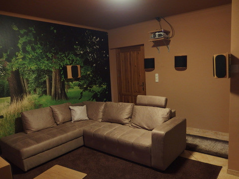

Én most 7.2-ben utazom, hátra bipólt csak kényszerből raktam, mert más nem fért el, illetve ilyet sikerült venni. Oldalsó monopól módban van, így lényegében olyanok mintha sima on wall dobozok lennének.
(azóta van +1 fejtámla illetve nagy puff)Nemigazán kísérletezek mostanában, inkább csak használom.

Nekem hiányérzetem volt amikor oldalra rakott dobozokkal dipól módban próbálkoztam. Tudott térben nagyokat varázsolni, de az ide-oda "áthúzó effektek" jóval gyengébbek voltak direktsugárzóhoz képest.Az enyém (GSFX) persze nagyon' dipól!
Teljesen oldalt vannak a hangszórói, nem az átlagos szögben döntve. Szóval ez is közrejátszik.

Köszi a véleményeteket! Tegnap nagyon sokat szórakoztam a hátsókkal, kipróbáltam minden lehetséges variációt. Oldalra, hátulra, felcserélve, dipól, bipól...
Torony magasan akkor van a legjobb térérzet, ha minden marad a régiben: oldalfalon, bal a bal oldalon, jobb a jobb oldalon, és dipól mód. Ekkor érzem azt hogy a hátsók "igazi" teret hoznak létre körülöttem, aminek tisztességes mélysége is van. Ha bipól módban használom, akkor egy síkba rendeződnek a hangok.
Szóval most a tapasztalat döntött az elhelyezéssel kapcsolatban. -
