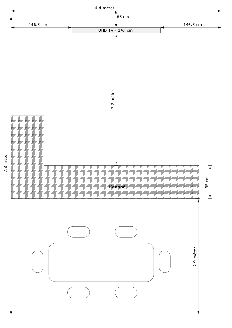

Nem akarlak elkeseríteni,de 100nm-re (ha valóban normálisat akarsz) akkor a jelenlegi kereted duplája lesz talán elég és akkor is mindenből a “lehető legolcsóbb” megoldás jön/jöhet szóba.
(Csak hogy értsd: ekkora helyre már komolyabb külön végfok(ok) kell(enek) olyan/akkora dobozokkal amik képesek “beszólni” ekkora teret. Ezen felül számolj 4db sub-bal,abból is 4 komolyabbal. Továbbá ekkora térbe komolyabb mértű hangszórókkal szerelt dobozok kellenek (center és hátterek is) melyek nem olcsók.
Röviden: a jelenlegi kereted kb. a jelenlegi nm-hez méretezett házimozihoz elegendő.

Köszönöm mindenkinek a reakciókat. A költözés még akár egy év múlva is lehet, addig nem szeretnék várni.
Hadd tegyem egyértelműbbé mit szeretnék tőletek. Nem ismerem a mai márkákat, sem erősítőben, sem receiverben, sem hangsugárzókban, sem mélyládákban, így ha esetleg valakinek belefér az idejébe, akkor rendkívül hálás lennék ha konkrét példát tudna mondani arra, hogy milyen rendszer milyen elemekkel képes arra amit szeretnék és belefér a keretbe. Konkrét márkák konkrét típusára vagyok kíváncsi, hogy egyáltalán el tudjak indulni valamerre, mert arra egyszerűen sem energiám sem időm nincs, hogy a nulláról találjam ki magamnak a teljes koncepciót. Ezt ne vegye senki nagyképűségnek, egyszerűen sajnos ez a helyzet.

100nm-es szobában elérni a referencia csúcs hangerőt nem tűnik egyszerü feladatnak. Elkezdtem számolgatni és elég vad értékek jöttek ki. Ha veszünk egy átlagos 90db/w érzékenységü hangsugárzót, akkor a generált hangnyomás a következőképpen változik a távolság függvényében:
- 1m: 90db
- 2m: 84db
- 4m: 78dbA távolság duplázásával 6db lépésekben csökken a hangnyomás. Mivel nem ismert a végleges távolság, az egyszüség kedvéért tegyük fel, hogy a hallgatói pozícióban 75db hangnyomást kapsz 1w befektetett energiáért cserében. Ha ezt szeretnéd feltornászni 105db-re ami a referencia csúcs hangerő, akkor 30db-t kell erősítened. 10db erősítéshez 10x-es energiabefeketés szükséges, tehát
- 85db: 10w
- 95db: 100w
-105db: 1000wMég ha valószinüsíthető is, hogy az akusztikai viszonyok miatt nem 6db-el romlik a hangnyomás a távolság duplázásval, még mindíg kérdéses, hogy milyen erősítő tud elegendő energiát szolgáltatni, és milyen hangfalak fogják ezt a terhelést elviselni. Igen szép kihívást választottál
Én a helyedben érdeklődnék az avforums.com-on, lévén ők a helyiek, biztos tudnak tippeket adni a vásárláshoz. (Amikor egy jobbfajta tannoy hangfalat linkeltek az itthoni ár feléért, akkor majdnem besírtam)

Én a helyedben a legfontosabbal kezdenék.Elmennék hallgatózni először,hogy tudjam milyen hangot is keresek. Angliában biztos vannak bemutatótermek.
A másik,hogy nagyon nem vetném el a használt komponensek beszerzését.Komolyabb rendszered lesz ebből a pénzből,szerintem. London és környékén rengeteg hirdetéssel lehet találkozni.Ha van rá lehetőség elmégy,kipróbálod,megnézed,megtapogatod és ha tetszik megveszed.dunkel Hallottad is ezeket? Milyen tapasztalatod van velük?
devil-k
Viszlát #125309 üzenetére
"A csavar ott lép be a történetbe, hogy a nem túl távoli jövőben másik házba tervezek költözni, ahol lesz dedikált moziszoba, körülbelül 80-100 nm-es alapterülettel. Tehát olyan rendszert szeretnék ami egy akkora helyiséget is képes kiszolgálni, valamint a 7.1-et ott bővíteném több hangsugárzóra és ha jól sejtem szükség lesz egy második subwooferre. Valamint értelemszerűen ott a megjelenítő már nem a TV lesz, hanem vászon + UHD projektor. Tehát ilyen szempontból nézve előre is vásárolnék, még ha nem is használnám ki azonnal minden elemét a rendszernek."
Szerintem akkor ugorj bele ebbe a történetbe, ha átköltöztél, addig én pénzt és információt gyűjtenék és minél több rendszert hallgatnék és néznék meg. A dedikált moziszoba kialakítását pedig mindenképp egy ezzel foglalkozó cégre bíznám.
Az UHD vetítő kapcsán pedig alaposan nyisd ki a pénztárcádat, mivel szükség lesz rá.

Üdv! Át lettem irányítva ide a belépő szintű topikból.
Szép jó napot!
Elérkezett az idő, hogy egy "normális" házimozi rendszert vásároljak, ebben kérném a hozzáértők segítségét. Jómagam konyítok valamit a hangtechnikához, az alapvető fogalmakkal tisztában vagyok, de komoly házimozi rendszerekkel még sosem foglalkoztam és bár az összefoglalót elolvastam, mindenképpen támaszkodnék szakértői véleményekre a kiválasztásban.A rendszert filmnézéshez vásárolnám, zenehallgatás nem szempont egyáltalán. Alapvetően egy 7.1-es rendszert szeretnék, vagy ahogy a leírásban szerepel, 7.0-át, subwooferrel. Semmim nincsen, tehát abszolút nulláról kezdem, így minden összetevőre várom a javaslatokat, a kábeleket, esetlegesen állványokat is beleértve. Használtat nem igazán szeretnék, de nem zárkózom el az észérvekkel alátámasztott indoklástól. Körülbelül 1.2 millióból szeretném megúszni a dolgot, az abszolút plafon 1.6 millió (vagy mivel Angliában élek, 3000 az ideális, 4000 font a plafon).
Jelenleg egy 34.3 nm-es helyiségben lenne szükségem a rendszerre, ami 4.4 méter széles és 7.8 méter hosszú, de az ülőpozíció nem a szoba ellentétes végében van, hanem 3.6 méterre a megjelenítőtől. Valahogy így:
A következő eszközök lennének a receiverre csatlakoztatva: maga az UHD TV, Digital TiVo Box, Apple TV és egy UHD BD lejátszó. Ezekről 4k formátummal ami a videot illeti és a szokványos audio formátumokkal kell tudnia megbírkózni (Atmos, Dolby TrueHD, DTS-HD MA, stb.)
No, hát nagyjából ennyi, ha esetleg kihagytam volna valami lényeges információt, szívesen válaszolok (ha tudok). És természetesen hálás vagyok minden segítségért.
Nemir Ombe

A bemérő mikrofon igenis fontos (főleg az alsóbb kategóriákban) és ugyanakkora a jelentősége vagy hiánya mozin mint sokpontegyes koncerteknél.
