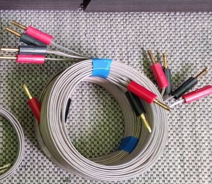

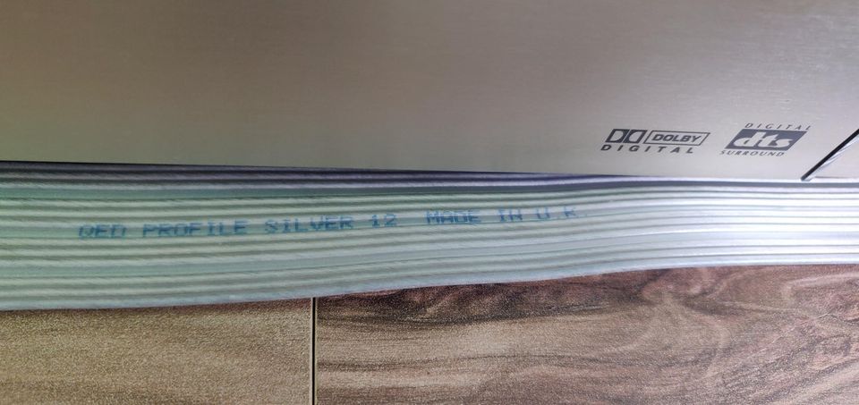

Ilyen kábellel kötöttem be a MA Bronze FX-eket. Elég macera volt a kábelcsatornába behúzni, és csak a végén vettem észre, hogy az egyik kábel fordítva van, mert ugye nyíl jelzi a bekötés irányát.
Nyugtassatok meg, hogy ezen a szinten ez inkább placebo...köszi.
