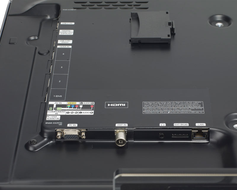

arra figyelj, hogy nekem az lg tévén a 2. hdmi mellé van írva, hogy arc, az 1. nem tudja...

Ehhez az kell, hogy az AVR HDMI-ARC kompatibilis legyen, a tévén a hangkimenetet pedig át kell állítani.
Markimark30
Helló mindenkinek. Adott egy LG SM8500 nano cell tv ès egy LG BH 9520TW házimozi. Összekötöttem ARC funkcióra a kèt gèpet, de nem jön a hang. Mi a gond?

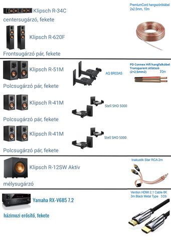

Quqesz
Teal'C

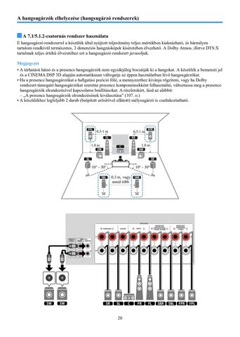

Viszont ha valakinek megvan magyarul az RX-V685 leírása azt megköszönném mert én csak angolt kaptam pedig itthon vásároltam.
Teal'C
Csatlakoznék a népes társasághoz
Volt korábban is házimozim de ilyen komoly még sosem.
Erröl lenne szó
Nagyon elégedett vagyok vele régóta szerettem volna egy komoly rendszert és sok idő volt gyüjteni rá. A br lejátszást és játékot egy xbox one x biztosítja, a pc egy Asus H110S2 i5 7.gen 16gb ram és 10Tb tárhely adja, a tv egy Samsung ue75ru7102 -
