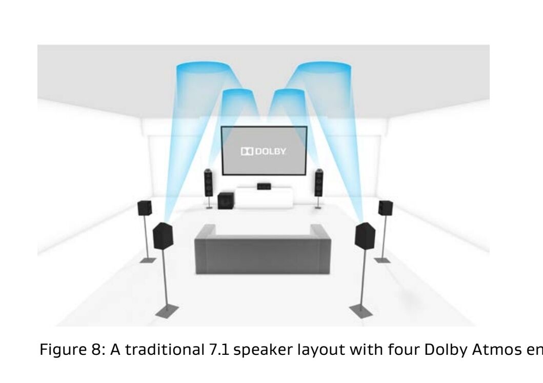

I'am Dony
suvipityu81 #57520 üzenetére
Nem tudom milyen kiépítésed lesz. Plafonba lesz építve, oldalsó vagy első magasságiként használod majd... ill. az erősítőn is múlhat, mert nem mindegyik támogat pl. oldalsó elhelyezést. Az erősítőd manualjat nézd át először ill. a Dolby oldalán sok hasznos info van a kiépítéssel kapcsolatban. Ha front height lenne azt 0.5-1 m kifelé kellene tenni az adott oldali fronttól. Az Atmos..... szerintem nem érdemes kimondott ennek árult dobozokat venni, mert árban túlzás, hangszóró készletben meg röhej kategória a nagy átlag. Nem beszélve arról, hogy a szöge vagy jó lesz a nálad lévő távolságokhoz v nem. Kis méretű polc sugárzókból sokkal jobbakat találni, jóval kedvezőbb áron. Nyilván ha overhead lesz akkor ez nem érvényes.

suvipityu81
lelkes újonc
I'am Dony #57514 üzenetére
Jó,hogy ezt leírtad mert én pont ezt akartam megtudni,hogy jól fog hangozni ha én feltolom a menyóig a döntött hangszórót az 5.1.2es rendszeren.Viszont azt nem tudom,hogy a két front fölé egyvonalba érdemes helyezni vagy azzal is kellene variálni? Nekem most még csak 5.1 van de napok kérdése is és jön a 2 atmos hozzá. A két front az most az üléspozícióhoz egyenlő szárú háromszöget zár be.
