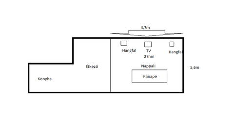

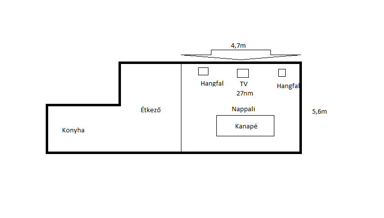

8.utas #57185 üzenetére
Hasonló nálam is, csak a konyha nem lóg így ki, 5,5x8,4m az alapterület(ebből nappali 5,5x4m).
A 620 2x 16cm méllyel van, a 820 meg 2x20cm méllyel van szerelve. Viszont ami személyes tapasztalat, hogy bár nincs bal oldalt nekem sem fal, mégis tudtam élvezhető hangképet összerakni, pedig az előző házunkban 3 fala volt a nappalinak közvetlenül(a konyha a nappali mögött volt, nem mellette). Szóval lehet nem lesz tökéletes, de azért lehet élményt varázsolni. A többi ízlés dolga, nekem bejön a V karakterisztika, de nem is Bach megy itthon. Az erősítő nálam egy régi Cambridge Audio azur 540r, ami remekül helytáll. Anno mikor vettem számomra ez szolt a legtisztábban azok közül, amik árban pariban voltak vele(denon, onkyo, hk, yamaha marantz volt tesztelve). Mostaniak nem tudom milyenek, lehet jobbak. Érdekesség, hogy nincs még subom, de mivel hátul is álló van, ezért valahogy a mély jobban betölti a teret és nem csak elölről tolja a szelet(persze az előző házhoz képest más a nappali elrendezés is, de ott nem volt ilyen) -

Igen, tisztában vagyok vele.
#571858.utas
A helyiség teljes légköbméterét kell figyelembe venni!
A rajzon látható elrendezés belépő szinten elfogadható lehet, de igazán jó hangot akkor sem tudnál létrehozni, ha 10 milliós rendszert tennél oda. Ennek oka a bal oldali fal hiánya. Egyik ismerősöm pontosan ilyennel szenvedett, majd eladta a házat és építtetett egy másikat. -
