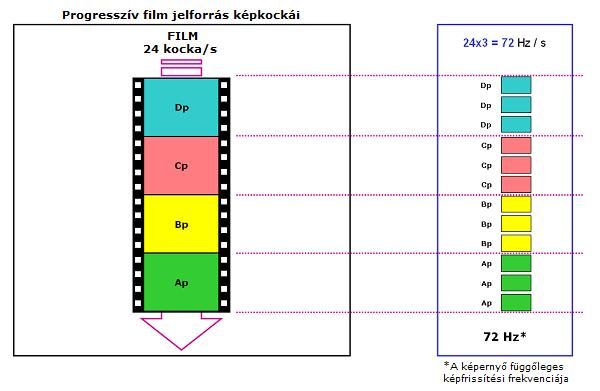

Formaster
junkpod #36148 üzenetére
Mozifilm esetén sosem egyezik. A megjelenítő ugyan le tud menni 24Hz-re (24fps), de akkor villódzó lenne a TV. Abszolút kandencia helyesség pedig akkor lenne, de ettől megfájdulna a fejed.
Ezért beiktatnak egy kis csalást, ez a pull down. Ugyan a cikk nagyon régi, a mai modern tévék többnyire 100-120Hz-esek és ez esetben megháromszorozva/négyszerezve a képkockákat kb tökéletes eredmény érhető el.
"a vetítőkhöz hasonló módon a 24p videojel minden egyes képkockáját megháromszorozva, 72 Hz-es képfrissítéssel, de a másodpercenkénti 24 képkockás sebességgel jelenítik meg a képeket. Ezt illusztrálja az alábbi ábra."

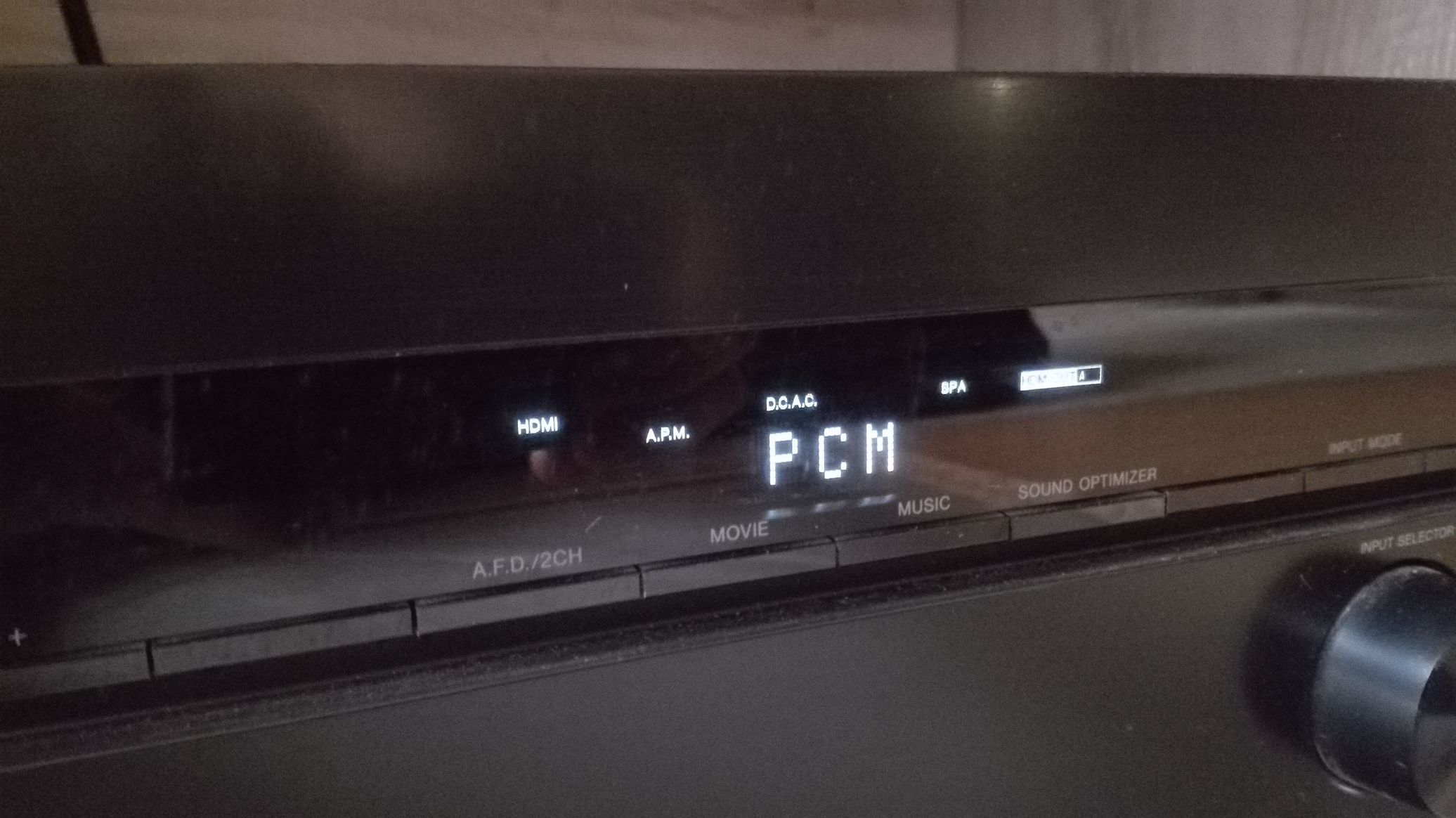

markussandor
Tudom, már kiismertem az AVR-em, van automata üzemmódja, amit úgy hív, hogy "A.F.D. AUTO", ebben az állásban a két front és az sw ikonja világít. Ha sztereo jelet kap, akkor csak az imént említett 3 csatornára adja ki a hangot. Ha többcsatornásat, akkor a megfelelő hangszórót jelző ikonok is világítanak.
Készítek fotót róla, ha megtalálom azt a filmet, vagy bármi mást, ami valódi 5.1-es hangú! -
markussandor
MasterMark #36120 üzenetére
dolby digital 3/2.1 (ilyen furán írja ki az 5.1-et)

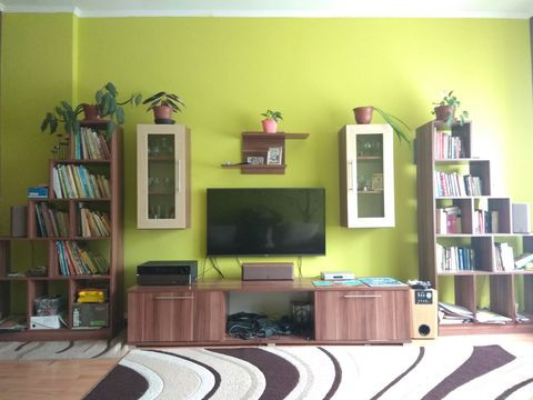

zsoika
Flowtation #36133 üzenetére
Akkor inkább az oldalsóra és jó lesz az a tartó.
Flowtation
zsoika #36132 üzenetére
Ok! Pont ilyesmire gondoltam, mint a blutac, vagy hasonló, lényeg, hogy a rezgéseket elnyelje. Akkor etől függetlenül a surroundok mehetnek nagyjából a sarokba? Nem nagy szám, de ilyen konzolok vannak itthon, ha a hátsó falra rakom, akkor szerintem nem tudom megfelelően beforgatni, ha meg az oldalsó falra, akkor a távolságot (befelé) nem tudom változtatni.

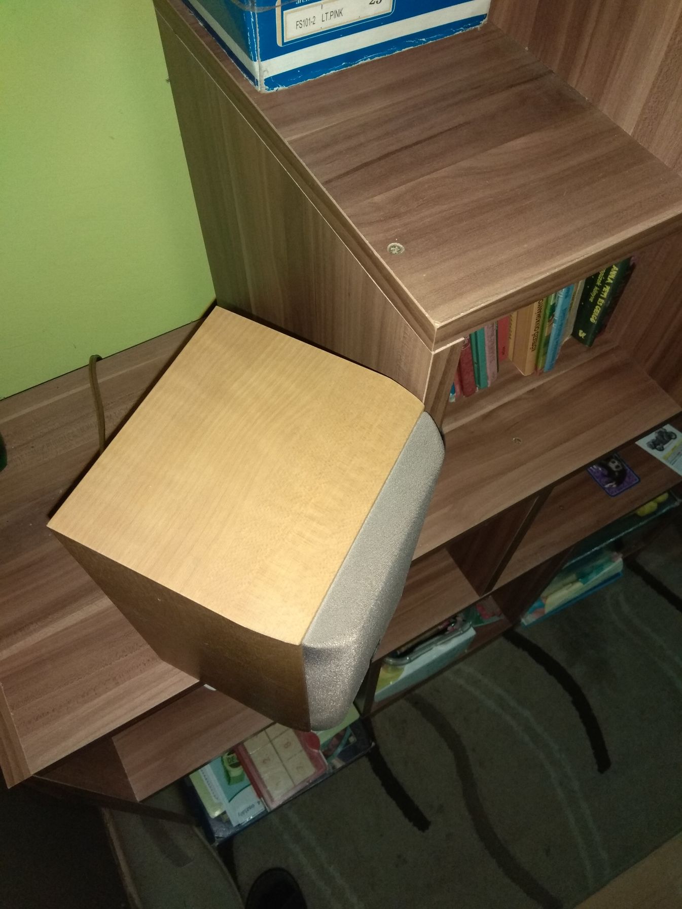

zsoika
Flowtation #36131 üzenetére
Igen a centert ki kell húzni mert így a hang megpattan a bútoron. A frontok így lelógnak! Kicsit balra, a polc közepére kéne tenni....bár úgy meg nagyon a sarokba kerülne. Esetleg még betenni egy polcra, de az se sokkal jobb ha körbe van véve.
És igen kellene a hangfalak alá, a hangfal és a bútor közé v.mi pl. öntapadós filcpárna [link] , vagy blu-tack gyurmaragasztó [link], esetleg tüske+alátét -
MasterMark
Flowtation #36128 üzenetére
Akkor jó, csak a képen nem úgy van.
Centernél zavaró az, ha ott van előtte fél négyzetméter üres felület. Ki mondta, hogy a TV-vel kell egy vonalban lennie?
Egyébként a frontok szerintem is jól vannak ott, máshol csak a polc belsejében lenne hely. Viszont ne érjen hozzá oldalt, illetve tüske se ártana, mivel így most a polc is szól.
zsoika
Szerintem jól vannak ott a szélsők csak mintha belelógna a bútor
Kb mennyire vannak egymástól?
A centert húzd ki a bútor elejére/szélére. -
Flowtation
MasterMark #36127 üzenetére
Hogy érted, hogy két oldalról is? Rendes esetben ki vannak húzva, úgy, hogy legalább a hangfalrács rész kilóg előre és persze be is van forgatva - szemre - a kanapé közepére, ahonnan fotóztam. Én arra gondoltam, hogy esetleg nem gond ha túl a szélén (jobbra, balra) vannak?
A centert húzzam előrébb, mint a TV? Megoldható kb. 40 centi az is, de az nem lenne zavaró? -
MasterMark
Flowtation #36126 üzenetére
Igen, előrefelé a széléig kellene húzni. Legfőképp a centert, de a frontok se vannak így jól, ráadásul azokat két oldalról is takarják.
Flowtation
MasterMark #36125 üzenetére
Mármint előre felé mondod? Az úgy van hivatalosan, de rajtam kívül senki nem törődik a házmozi résszel. Port kell törölni, aztán borul minden...Amit még elfelejtettem, a forontoknál jobbra és balra kb. 40 cm és ott a fal. Kvázi a legszélső helyen vannak.
MasterMark
Flowtation #36124 üzenetére
Elsőre, az összes hangszórót ki kellene húzni a bútor széléig.....
Nem kell egy vonalban lennie semminek.
Flowtation
Tanácsot kérnék front (és majd a többi) hangfal elhelyezésében. Itt a nappalink érdekesebb fala:
A kupiért bocs.
Most a frontok ideiglenesen vannak ott, ezeknek kellene megtalálni majd az ideális helyet. Mivel a lehetőség nem olyan sok, kérdezném, hogy hogyan oldanátok meg? Ha beljebb kerül, akkor ezzel párhuzamosan a hátsók is (beljebb) egy vonalba kerüljenek? Most azok a sarokban vannak, de ma jött meg a konzol, de nem tudom hová tegyem őket. Ezek után még ott van a sub is...A két lépcsős polc sajnos egyelőre maradna, mert ugye a design mindenek felett...de van rá esély, hogy kimennek onnan. Másik dolog, hogy a hátsó falon vannak a surroundok is meg a kanapé is. Nagyon sokat befolyásol ez a felállás 5.1 esetében is? Mert ha igen pár ajtócsapkodásba lehet, hogy belekerül, de lehet, hogy előrébb tudnám tolni a kanapét.

Amit el tudok képzelni, hogy a Youtube fizetős filmes részénél lehetséges az 5.1, ugye a Netfilxnél is meg van olvdva. DD Plus-t lehet streamelni.
markussandor
MasterMark #36116 üzenetére
Az AVR azt írja ki, amit kap, de ha újra rábukkanok, mindenképpen be fogom másolni a film nevét!
Vagy én magam feltöltök egy tesztet :-) -
MasterMark
markussandor #36115 üzenetére
Mutass egy ilyet. Ez általában csak az szokott lenni, hogy az AVR felkeveri többcsatornára, amire azt hiszik 5.1...
Vagy a lejátszó keveri fel.
Maguk a videók sztereóban vannak kódolva.
markussandor
MasterMark #35902 üzenetére
Már rég meg akartam kérdezni, ezt mire alapozod?
Néztem már olyan filmet YT-on, amit bizony 5.1-nek érzékelt az AVR, és rendben szólt minden hagfal.Ne kérdezd a címét, mert nem emlékszem rá...

Formaster
ilyen_85 #36110 üzenetére
Filmeket szigorúan 24p-ben kell a megjelenítőre küldened, vagyis 24Hz-en, mert 24fps-el (23.976) rögzítették. A TV ezután egy pulldownt (képkocka ismétlést) beiktat, hogy egyenletesnek érezd a képet, de ezért már a megjelenítő felel (többnyire). Ezt hívják kandencia helyességnek. Úgy tudom a MadVR-el is be lehet állítani a pulldownt, de ez jóval bonyolultabb és a legjobb, ha a TV-re bízod, amit egy HDR megjelenítő egész biztosan tud. Most azért érzed szaggatottnak a képet, mert nem minden képfrissítésre jut egy képkocka
Viszont a beállításokra vonatkozóan a HD Filmek Lejátszása Topikba kellene menned, esetleg írj rám privátban, nem egy nagy ördöngősség. A 60Hz csak akkor jöhet számításba, ha a megjelenítő ennyit tud és nincs benne a cinema mód.
