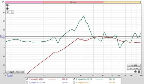

Igen, használtan nagy szerencsével lehet ebből R-115SW is, de az már inkább álom. A stúdió sub konkrétan referencia képességekre lett kitalálva, hogy azon olyan film készüljön, amit otthon nézni fogsz, és mint ilyen, a sebessége és részletezése kimagasló tud lenni. Az otthoni subok arra vannak, hogy mindenféle szakértelem és kalibráció nélkül bekötve is elfogadhatóan szóljanak, aminek sokszor olyan erős DSP a megoldása, hogy a hatásfokuk tizedére esik, amin a szoba és kalibrálás egy második csökkentő tényezőként ront. Nézz csak meg például egy SVS-t: zenére gyönyörűen lapos hangjuk van, de amint hangerőt vagy igazi mélyeket vársz el tőlük, a hangkép összeomlik, mozira hallgathatatlan a legdrágább ládájuk is. Egy pro subnál ezt a korrekciót a felhasználó feladata megadni, különben valóban masszát kapsz, de a kérdező egy olyan AVR-t nézett ki, ami ezt rendre meg szokta oldani. Ez az a jelenség, ami miatt azok, akik nem értenek egyáltalán hozzá, azt szokták mondani, hogy a pro hangszórók hangerőre mennek, nem minőségre. Az a hangerő jó kezekben minőséggé változik, de olyanná, amilyet egy házi darab képtelen megadni ugyanannyi pénzért. A legjobb mélyeket életemben pro-tól hallottam, sőt, a top 5 mind ilyen.
8" fizikailag képtelen akkora mélységre, reflexesen is. Amit mégis lehet néha mérni, az egy végtelenségig nyújtott halk zörej integráltja, és azon túl, hogy 20 Hz-es hangokat kiadva füllel is kiderül, hogy nincs ott semmi, a group delay vagy waterfall mérések árulják el.
VoidXs
Ez az ADAM konkrétan fele akkora membránfelületet ad, szabadtéren 60 Hz-től kezdődne érdemben, a maradékot a szoba hozza. Nem jó összehasonlítási alap. Speckót sosem nézünk, mind hazug (117 dB lenne a KRK, lol, jó lesz az 105-nek), de mérést linkeltem. A KRK ugyanaz a kategória (kancsalul: frekvenciatartomány), mint a Klipsch R-100SW, csak a hibái nélkül. 20 Hz-et nyilván nem 10"-en várunk, de nem is 150k-ért.
VoidXs
Ez egy olyan tervezési döntés, amivel a kis sávot áteresztő ládák sokkal gyorsabbnak tűnnek, mint amilyenek valójában, ezért ez nem szarság, hanem a belépő kategóriában előny. A láda -6 dB-s pontja a 90-es crossover beállítással 110 Hz, az EQ így szinte maradéktalanul megoldja a felső tartományt. Szabadtéren így viselkedik, rájön a room gain, ebből egy 30-110-es flat sub is lehet, és pont ezért ajánlott a kategóriában, mert ezt nem szokás ennyi pénzért teljesíteni.
VoidXs
Az S10.4 egy DSP-vel bandpesselt láda, gyakori pro jelenség, a frekiválasza egy ív (mintha Cavern-ben a Bandpass célt választanád ki). Ez egyébként meglepően jól tud hangzani, de tény, hogy a kalibráció szétbarmolja, és ebből lesz a "40 Hz-es elhalás", ami inkább 30-35, de ennyi pénzért ez normális.

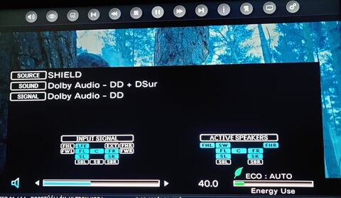

Szia! Megprobaltam, a music is zorog.
Egyebkent megprobaltam sajat filmeket lejatszani, nagyon furcsa, mert dts es sima dd hang jol szolt, egyedul a dd+ hangok rosszalkodnak. Viszont ez arra enged kovetkeztetni, hogy nem a netflixnek van baja, hanem valahol a tv-avr kozott. -

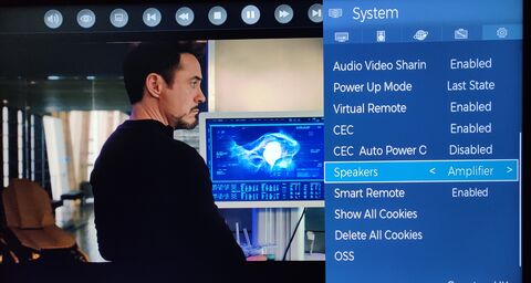

MadBlade

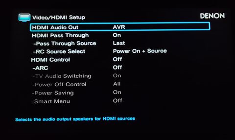

Zigi:
A HDMI audio out-ot:
AVR-re állitva igaz nem kapok hangot a main zone-on, azonban kapok a zone2-n.
TV-re állítva kapok hangot a main zone-on -de csak kb. fele olyan hangeeőn, mint az AVR esetében-, azonban a mélyláda és a két hátsó ezen beállitásnál meg sem nyikkan és ahogyan a lentebb mellékelt képen is látható, az audio info-ra sem jelenít meg egyetlen hangfalat sem.
A passtrough ki/bekapcsolása ezeken nem befolyásolt semmit.

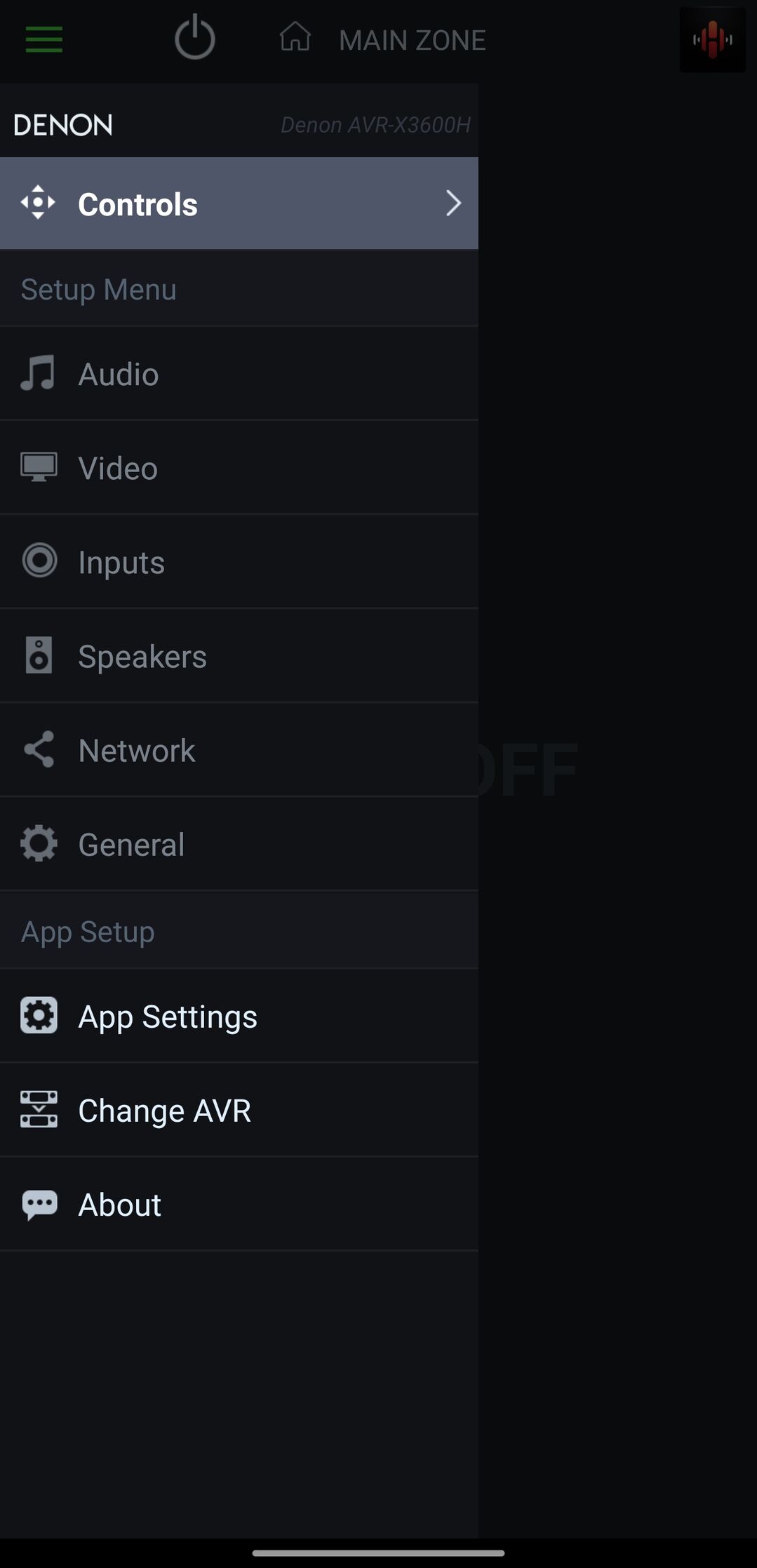

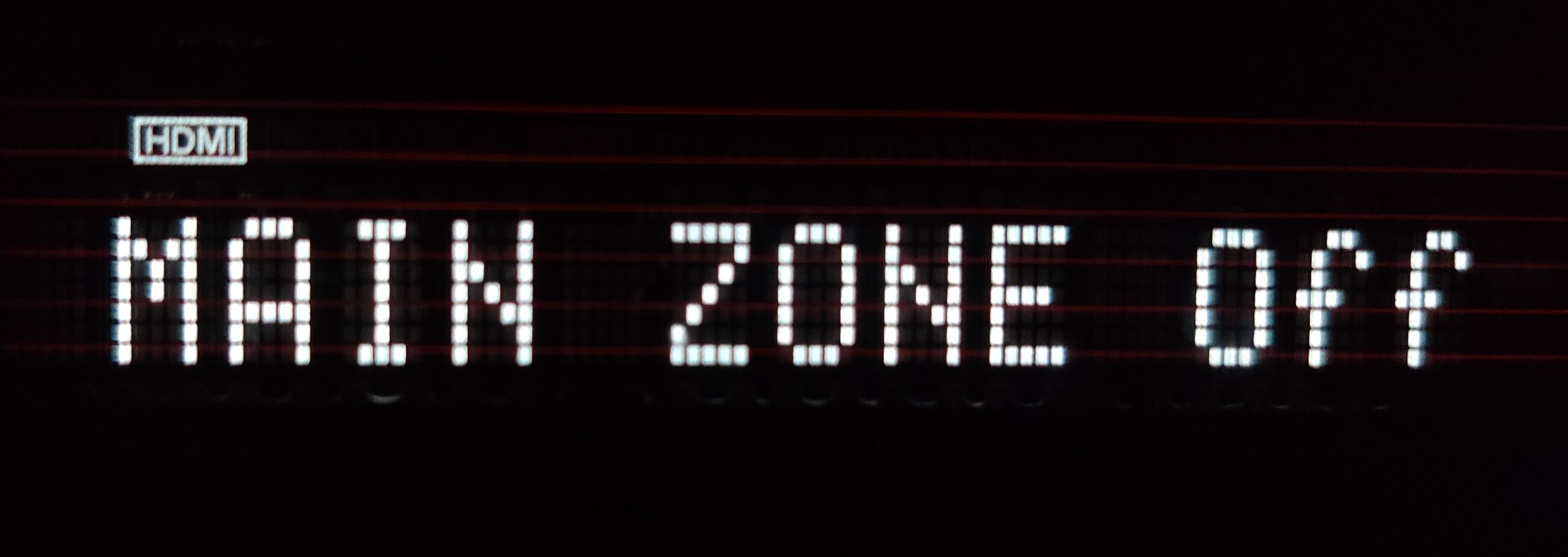

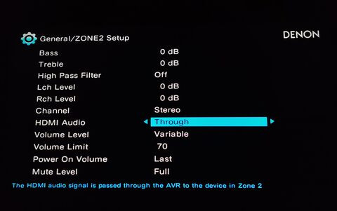

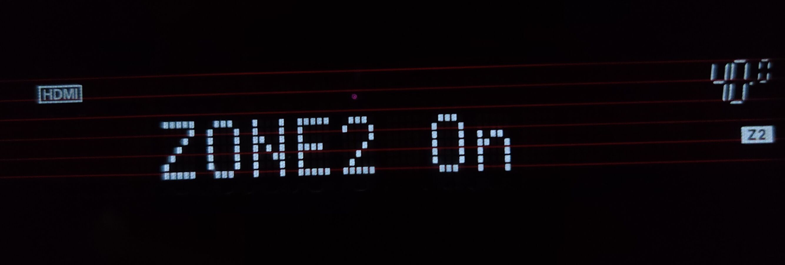

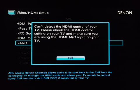

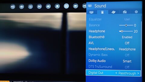

Nos próbálom röviden, az elejeről, lényegretörően, valamennyire érthetően:
Szóval a TV-hez szerettem volna beüzemelni egy Samsung Q90R soundbar szettet, és egy Denon x3600H AVR- t.
Az ARV HDMi (Monitor1) kimenetét összekötöttem a TV HDMI bemenetével, majd a Soundbar HDMI/arc kimenetét összekötöttem a TV szintén HDMI/arc bemenetével.
A kép átjön gond nélkül az AVR-re catlakoztatott eszközökről, azonban a hang már mem az igazi, márpedig pont az lenne a lényeg.A problémáim az alábbiak:

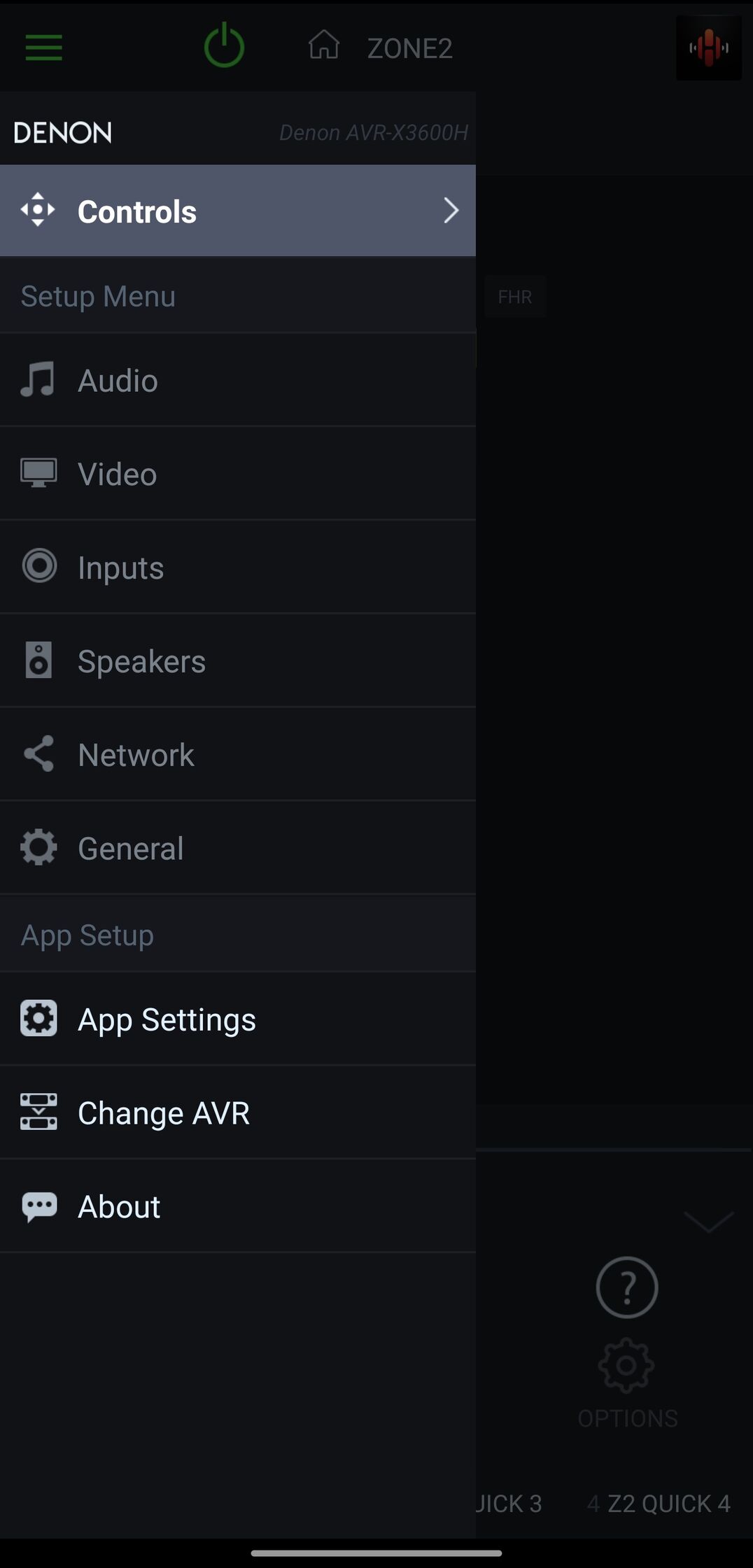

- Az AVR-en 2 választható zóna van, ezek a "main zone" és a "zone 2"
Ha jól ertem a lényegét, ezek a zónák kezelnék hivatalosan amennyiben több hangrendszer is rá lenne kötve -egy mondjuk a nappaliban egy meg a konyhában-, hogy melyiken szolaljon meg a bemeneti jel.
Azonban esetemben csak egy kimeneti hangrendszer van, a zónát viszont úgy látom nem magam választom.
Értem ez alatt, hogy a Zone 2-höz tartozik az AVR 3db HDMI kimenete -az is amit épp használok-, azonban a Zone 2-n valamiért csak korlátozott lehetőségeim vannak. Kapok rajta hangot (amennyiben a Main Zone ki van kapcsolna! Ha be van kapcsolva az is, kuka a rendszer, egy hang sem jön sehonnan), de az összes beállitasi lehetőség az AVR-en inaktívvá válik, továbbáaz AVR csak annyit jelez a kijelzőjén, hogy "Zone 2 on", de peldául semmilyen azdio infót nem kapok.
Amennyiben átváltok a Main Zone-ra, ott is kapok kepet, de hang semmi, cserében viszont hozzáférek az AVR minden funkciójához, es azt is kijelzi az AVR, hogy milyen hangsáv NEM szól éppen.- Kodiról a fentiek mellet rendben szólnak az 5.1-es filmek, a Plex azonban csak sztereo jelet küld tovább, pedig a passtrhu is engedelyezve van a TV-n, az AVR HDMI beállitásainál, a Plex beállitásai ál is ...
- Plusz hiába engédelyeztem a HDMI-CEC meg mindenféle smart control funkciólat mindenhol, külön távirányítóra van szüksegem szinte mindenhez! Külön az AVR-hez annaki ki/bekapcsolásához és zónák miatt és a bemeneti forrasok váltogatásához, külön a TV-hez, hogy ki/bekapcsoljam es esetleg a hanfalszett hangerejét kezeljem, külön a hangfalszetthez (aminek ugyan a hangerejét a TV távirányítoja is kezeli,de!) A souce-ök kózötti valtáshoz megintcsak elengedhetetlen, es külön egy a medialejatszohoz, mert most már azt sem kezeli a TV táviranyitója sem ...
Azt hiszem nem hagytam ki semmit, de már kezd nagyon kilenni a dinnyém...
Amikor meg csak eg 2.1-es soundbar szett volt csatlakoztatva a TV-hez, mindenféle AVR, HDMI/arc meg egyéb hókuszpók nélkül, sokkal egyszerűbb volt az élet ... -

Köszönöm a tippet!
Sajnos elsőre ez sem hozta el a várt eredményt, így felvettem a kapcsolatot a Samsung ügyfélszolgálatával (a Denon-nál karácsonyoznak), ahol szinten ugyanezt javasolták ("az avr hdmi-t a tv nem arc-s bemenetére kéne kötni, a zajkeltőt (hw-90r) pedig a tv arc-s hdmi csatijához"), de elsőre a helpdesk-kel sem jártam sikereel, majd a többszöri próbálgatás, a beállítások sokszori állitgatása (TV-n, AVR-en, médialejátszón egyaránt ...) során véletlenül rábukkantam a hiba forrására.Hiába dugom össze a cuccokat rendesen, az AVR automatikusan bekapcsolja mind a "zone2-t", mind a "main zone"-t. Képet mindkét esetben kapok, azonban ahhoz, hogy a hang is átjöjjön, jelen állás szerint minden egyes váltásnál az egyes bemeneti eszközök között (mediaplayer, pc, stb.) ki kell kapcsolnom a main zone-t...
Már csak az álandó gyógyírt kell majd meglelnem a problémára.

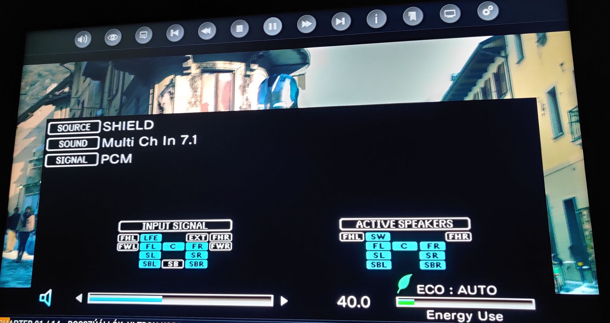

Mondjuk míg a Kodin elindított filmeknél felirmeri mind az 5.1-es, mind a 7.1-es trackeket, a Plexről futó 5.1-es tartalom csak soundbarból szól, az AVR le sem köpi ...
Tovább megyek az AVR teljesen lebénul, sem a beállítasok nem jönnek elő, sem a mediainfo nem jön elő, a hangerőt sem tudom rajta állitani, semmi... -
evitiguF
Áhá!
köszönöm az infót, ma is tanultam valamit! Ez így már érthetőbb!
És ahogy fentebb BBéci írta, belépő szinten ezzel kár is foglalkozni.Illetve amit néztem, ha szinkronisan nézünk filmet, ott meg szinte mindig (sajnos) DD van.
